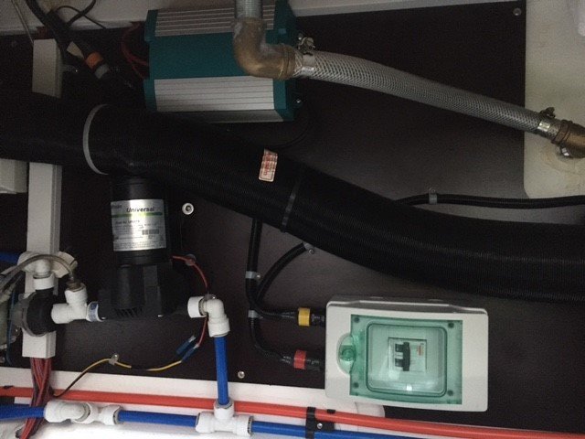

Den grå är en jordfelsbrytare som löst ut. Matar den laddaren, så laddar inte systemet. Tryck upp de svarta handtagen så kommer laddaren att starta. Om de faller ned så har du ett problem i landströmskretsen i båten. Kylen är en kompressordriven som tar ca 3,5A vid drift.

Jag tycker det ser ut som en tvåpolig säkring, som är i tillslaget läge.

Jag ser det nu på datorskärmen. Blev fel i plattan då bilden blev lite upp och ned. Men det borde sitta en JFB i positionen, eller?

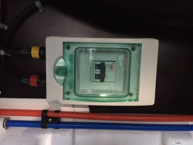

Syns dåligt på bilden, men har du en testknapp ?
Om inte, så är det bara en vanlig dubbel säkring. Annars bör det vara en personskyddsautomat.

Landströmskabeln går in i den och det är två vipp brytare,, blir det något fel från bryggan och in så antar jag att dim säkringarna skall slå ut så att landströmmen stoppas där.
Är det inte så?
Bilden är lite suddig, men jag är 99% säker på att det är tvåpolig säkring som sitter där, inte en personskyddsautomat.
Det är svårt att veta vad som finns under skalet utan att lyfta på det, men det ser ur som att det finns två modulplatser lediga i kapslingen. Det går i så fall att sätta in en helt vanlig tvåpolig jordfelsbrytare brevid säkringen. En sådan är billigare och lättare att få tag på än en personskyddsautomat med tvåpolig avsäkring.
28 minuter sedan skrev sajjen:
Jag är 100% säker.......

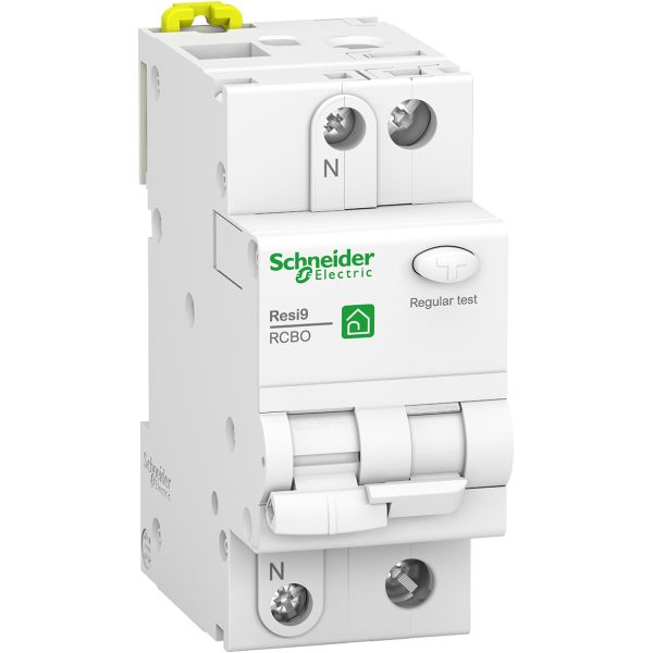

En personskyddsautomat eller jordfelsbrytare ska se ut så här, det gör inte den du fotograferade.
Att din brytare har dubbla vippor är i alla fall bra. Du vet ju inte vad som är fas o nolla när du stoppar sladden i brygguttaget. Med dubbel brytare så bryts båda när det blir fel på den ena.
Det ska finnas en testknapp där enheten kan testas så du vet att den fungerar.
Sen känner många inte till att de ska "motioneras" då-och-då. Om man inte gör det så kan de fastna beroende på att det blir permanentmagnetism i brytaren. Detta gäller både för hemma-brytaren och båt-brytaren.
Bättre bild blir det inte,,
Den röda kabeln går akterut till insidan av landströmskontakten
Den gula går till laddaren

Den där skall du byta ut !
För det första är det ingen JFB eller personskyddsautomat utan en vanlig dubbel säkring. För det andra är den på 16A och med C-karakteristik, vilket innebär att all 230V-elinstallation du har i båten måste vara minst 2,5mm², då vanlig 1,5mm² bara får säkras med 10A (nåja, 13A ibland).
C-karakteristik innebär dessutom jättetrög. Du kommer m.a.o. blåsa säkringen på bryggan lååångt före att "din" går (och ev. fresta dina kablar).
Byt ut den mot t ex en B10 OCH en JFB. Det får plats i din kapsling.
