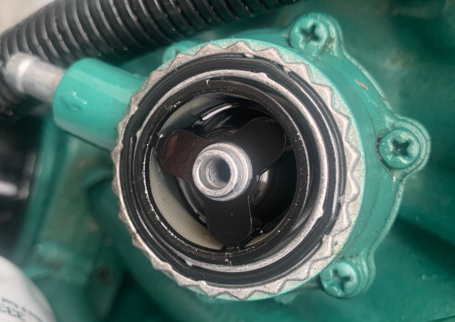

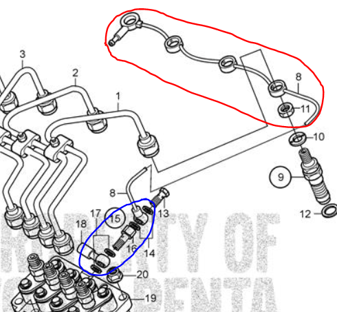

Jag gissar att den är någon av packningarna till insugen som behöver bytas (blått). Eller kan det vara något internt i pumpen? Returröret (rött) ska väl vara under tryck så där kan det inte läcka in någon luft(?)

Matarpumpen har jag nu konstaterat läckage i, därför är den bortkopplad. Men högtryckspumpen kanske kräver ett konstant tryck från matarpumpen?

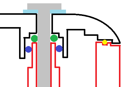

Är det någon som vet hur locket ska tätas egentligen? O-ringen som låg snett var stor nog att ligga runtom skruvhålet i pumphuset (blå) men den borde väl klämmas för att fungera (grön)? Samtidigt är det ju en O-ring (gul) som tätar runtom locket. Är den gröna för tjock kommer ju inte den gula klämmas ordentligt. På bilder ser jag att det sitter en packning under skruvskallen (ljusblå), det kanske är det enda som krävs?
Rött = Pumphus
Svart = Lock
Jag hittade denna bilden i verkstadshandboken, så det ska vara en liten o-ring under locket. Jag fick tätat pumpen så nu ser jag ingen mer luft.
