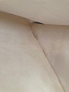

Jag har en Nimbus 26:a som har fått ny skrovbeklädnad av förra ägaren, materialet är i något lite luddigt material. Jag ska sätta fast lister i teak mot taket och hittar ingen information om hur man bäst sätter dit dessa. Hur har ni andra båtägare satt fast lister på insidan av skrovet, då det inte finns något att fästa listerna i. Kan man fästa dem i skrovet? Limma känns inte stabilt eftersom materialet på skrovklädseln är lite luden.
Alla tips är välkomna!

Har du sandwich i överbyggnaden? Dvs är det två plastskikt med ett distansmaterial i mellan. I så fall borde det gå att skruva listerna i det inre plastlagret. Det är iofs lite trist att göra hål i plasten.
Alternativt kan man skära bort en smal remsa av beklädnaden där listen skall sitta och limma mot plasten.

Det finns ett lim som heter "No moore nail" det har en fantastiskt häftförmåga.... Om du nu skall limma dit listen.
Lättast är att limma remsor av klädselmaterialet med kontaktlim, som redan föreslagits.

Något jag skulle vilja om jag skulle göra något sådant är att få in mattan en bit under listen. Om mattan är tjock kan man skära bort en remsa och limma/fästa en smalare list mot skrovet/däcket. Då har man byggt upp en liten klack där den synliga, lite bredare, listen kan fästas på.
Om nu inte listen har den profilen från början givetvis.
Ett litet trixtips när man skall limma är att när du haft på limmet så duttar du på lite smältlim på några ställen. Smältlimmet torkar nästan genast och håller fast listen medan det "riktiga" limmet torkar/härdar.

Glömde skriva att detta lim finns i olika kvaliteter.
Jag har mest använt den vattenfasta varianten utomhus, i våtrum och i båten. När det gällt andra snickeriarbeten hemma har jag använt den vanliga, och detta lim, oavsett variant, har en helt fantastisk häftförmåga. I vissa fall har det nupit med en gång så jag inte ens har behövt tvingar.
Men vid eftertanke är det nog inte lyckat att limma en trälist mot syntetiskt skrovbeklädnad, det är nog bättre att skära till remsor av samma material som kontaktlimmas över skarvarna.

Jag tänkte så oxå, det är aldrig en bra idé att limma mot en luddig yta. Så jag har fått bra tips med att både ta bort beklädnaden där listen ska vara, men som du sa, att man vill att klädseln går under listen o sätta en tunn list mot skrovet o sedan limma listen på den.
skruva i skrovet/flänsen vill jag helst inte.
