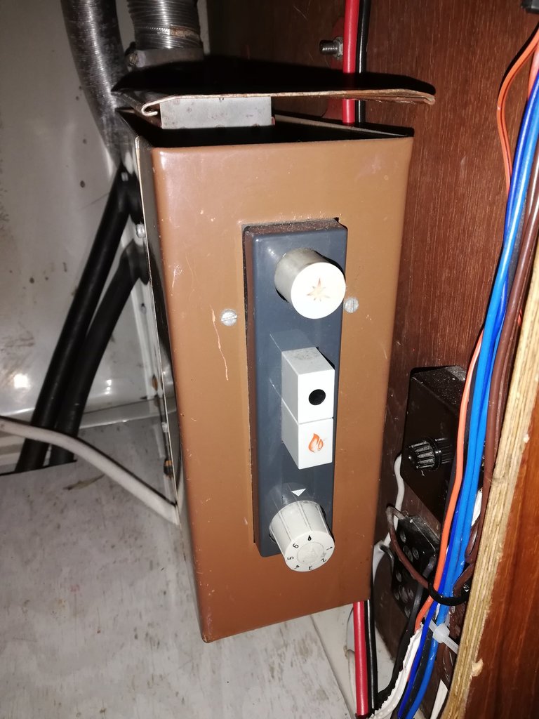

I min Maxi 77 sitter det en värmare i garderoben som jag vill försöka få liv i. Jag har ägt båten i ca 5 år men har aldrig haft igång värmaren. Ägaren innan använde den heller aldrig och har tyvärr ingen information att ge.
Är det någon här som vet vad det kan vara för fabrikat? Eller bara hur den fungerar?
Den vita ledningen på bilden går fram till en lucka i fören och övergår där i en gasolslang. Så det rör sig väl rimligen om en gasoldriven sak.
De svarta slangarna går till var sitt element och jag tänker att det är vatten i dessa som värms upp? Kan det stämma och hur vet jag om det finns vatten i systemet?
Jag uppskattar all info som går att få! Jag har aldrig hållit på med gasol egentligen så vill gärna ha lite info innan jag kopplar på gasolen och trycker på knapparna.
Tack!
Det är helt riktigt en gasoldriven värmepanna, som värmer upp vatten som skall cirkulera till ett eller flera element/konvektorer. Jag känner igen den, men inte från båt, utan från en manskapsbod vid ett bygge. Sannolikt bör den ha ett luftintag utifrån och en ”skorsten” eller liknande på utsidan av båten.
Jag  vet inte om det uppvärmda vattnet självcirkulerar eller om det finns en cirkulationspump, men det gör det nog.
Hur du än gör måste du ändå ta ur den ur båten, om du skall använda den måste den renoveras eller iallafall ses över. När du får ur den kan du säkert finna en tillverkningsskylt med information, inte minst ett firmanamn.
Gasolgrejer som är gamla och inte används på länge skall man absolut se över, så att dom inte läcker eller förbrukar syret inne i båten.

Skorsten och luftintag verkar finnas (de silvriga rören baktill på bilden) men någon pump har jag ej än hittat, ska bli intressant att plocka isär och ur värmaren och se hur det ser ut inuti.
Vet du något om hur pannan slås igång? Jag gissar att de två knapparna i mitten kan vara på/av och den undre ratten reglerar gasen men vad gör den övre runda knappen? Den går att trycka in och håller sig intryckt.

Säkerligen är den nedre tändarknappen.
Den övre runda kan ju vara flödet till det uppvärmda vattnet.
Den nedre kan vara termostaten till vattnet.
