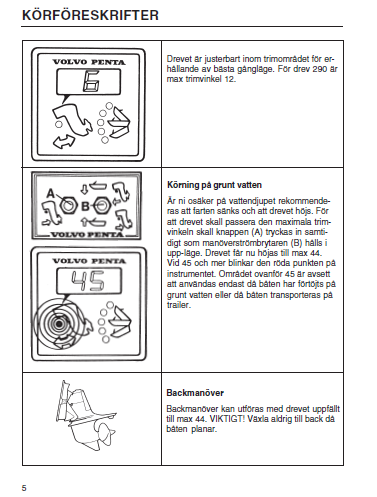

Schacken760 2 Postad 24 April , 2021 hur mkt kan man tilta drevet och köra utan att skada knuten? tänker att man vill få upp drevet så mkt d går när man ska smyga in i nån grund vik mvhTommie Dela detta inlägg Länk till inlägg Dela på andra webbplatser
Fredric_sthlm 16 Postad 7 Maj , 2021 Du kan köra inom beach-området med max 1000 varv 2 Dela detta inlägg Länk till inlägg Dela på andra webbplatser
Makro 1 317 Postad 7 Maj , 2021 (redigerade) "Saxat" från i-boken: Redigerad 7 Maj , 2021 av Makro 3 Dela detta inlägg Länk till inlägg Dela på andra webbplatser
