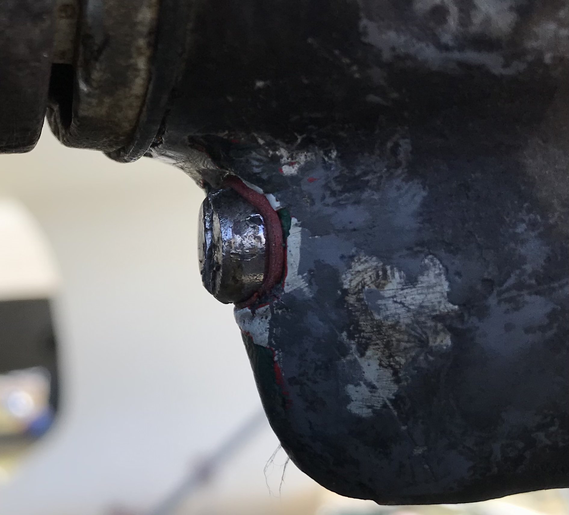

Tömde just saildrivet på olja, och i handboken framgick hur viktigt det var att kontrollera att packningen var oskadd och i bra skick innan man återmonterade skruven. Till min förfäran fanns ingen packning på skruven.
Vad ska det vara för packning? Duger en vanlig o-ring från sortimentslådan eller ska det vara något fräsigare?
Antar dessutom att skruven bör monteras med locktite. Trist att bli av med den. 🙈

Tack för i informationen om att använda fiberbricka. Det har visat sig vara svårt att få ta på en i rätt storlek. Min plugg är i M6 och de flesta packningar är i tum. Bosö marin som är återförsäljare i Sverige är extremt svåra att få tag på och svarar varken i telefon eller på Mail.
Har hursomhelst fått tag på ett antal brickor, där jag monterat det som passade bäst. Tyvärr sticker den ut lite och monteringen känns inte helt hundra.
Vad är chansen att detta håller tätt? Är det en bättre lösning att använda gängtejp på skruven?
Jah hittade en fiberbricka i min 'skrotlåda' som hade för liten ID men borrades upp till rätt storlek och för stor YD som filades till lite lagom. Tjockleken var c:a 1,35 mm som verkade bli bra.

Det där skulle jag inte lita på. Du bör se till att anliggningsytan på drevet är helt plan och utan repor, detsamma gäller skruvens motsvarande yta.
M6?, då gäller det att vara skicklig med skruvmejseln......inte för löst och inte för hårt, så du drar sönder gängorna. Att också komplettera med gängtejp, mest för att skruven inte skall skruva ut sig, kanske inte är fel heller?
Nej, ser inte bra ut.
Är det verkligen en "oljeplugg"? Det ser mest ut som en vanlig maskinskruv

Det ser mycket ut som en maskinskruv. Kanske är det original oljeplugg, kanske inte 🙈 Motorn är en Bukh DV8. De kallar drevet enbart saildrive och det är oklart om det är av eget fabrikat eller någon annans.
Bosö motor heter företaget som är återförsäljare, inte marin. Namnet till trots ligger de på djurgården. Jag tackar så mycket för erbjudandet att prata med dem, har du vägarna förbi djurgården så uppskattas det. Ska försöka ringa några gånger till i veckan. Annars blir det att fila ner packningen till samma storlek som skruven och komplettera med gängtejp.

Jag tycker absolut att du ska säkra upp med gängtejp eftersom det ser lite märkligt ut med packning och en ev. vanlig maskinskruv.

Nu var inte min tanke att gängtapen skulle täta i första hand, utan att öka friktionen i gängan så att skruven inte skulle vibrera loss.
Fast vid närmare eftertanke skulle jag nog skrapa rent, och avfetta, runt skruvskallen och kleta runt lite Sika. (För att låsa skruvskallen)

Varför skulle inte göngtejpen tillföra något? Tänker den borde borde låsa och täta. När jag körde enduro var det vedertaget med gängtejp på oljepluggen.
Varför inte ett packningsark (från tex biltema) och en sats Hålpipor.
Är det en slät yta mot drevet under skruvskallen så ska det fungera.

Det fanns ingen båtaffär som hade tid att hitta en sådan packning. Men till slut beställde jag nya skruvar från rostfriskruv.se. Där fanns skruv i alla dimensioner, billigt och snabbt var det med.
Sedan tog jag en av de för stora packningarna jag hade, trädde på den på en skruv och skruvade sedan på en mutter. Sen skar jag bort all packning utanför skruven med en mattkniv.
Slutligen satte jag tillbaka den. Med gängtejp. Nu får vi hoppas att det håller!
