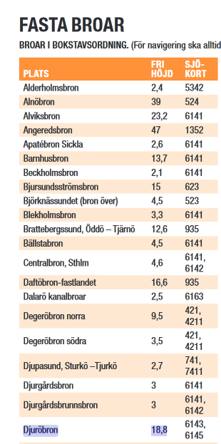

Nja, sjökort liksom "Till Sjöss" från Stockholm Radio anger segelfri höjd till 18,8 meter.
8 minuter sedan skrev ABC:

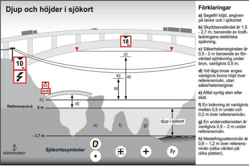

Sjöfartsverkets definition är enligt bilden nedan. Med försiktighet kan man addera medelhögnivån + förväntad sjöhävning till angiven höjd.Vid Djuröbron kan det nog adderas till drygt de 1,2 m som saknas till de 20. Sen är Djuröbron en bågbro precis som på bilden med utmärkning hur brett den mätta minimihöjden sträcker sig. Mitt i bron är det högre än vad som anges på skyltningen.
Det kommer att vara riskfritt att passera under bron med 17 hög mast (jag har själv 17m höjd och har passerat utan att känna minsta oro).
Vill du göra en egen koll så köp en digital avståndsmätare som klarar av att mäta över 20 m (gärna en bit mer för att ha marginal att nå upp till högsta punkten), ställ den på en toft och passera under bron.
Vid kraftledningar ska man respektera angivna höjder. Som anges i bilden så är skyddsavståndet för elektriskt överslag betydligt större än skyddsavståndet för sjöhävning.
Högspänd el är inte hälsosamt att leda ner via masten.
