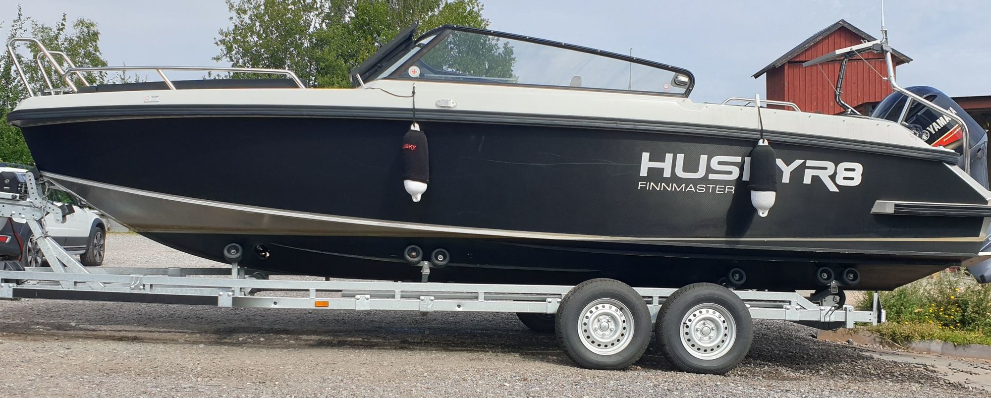

Ja, det kanske behövs en iläggning. Hittar inget i instruktionsboken på min R8 heller som andra båttillverkare brukar ha.
Som du ser på bilden på R8 så verkar det inte finnas några speciella hållpunkter att ta fasta på och rimligtvis är det väl lika "illa" på R6.
