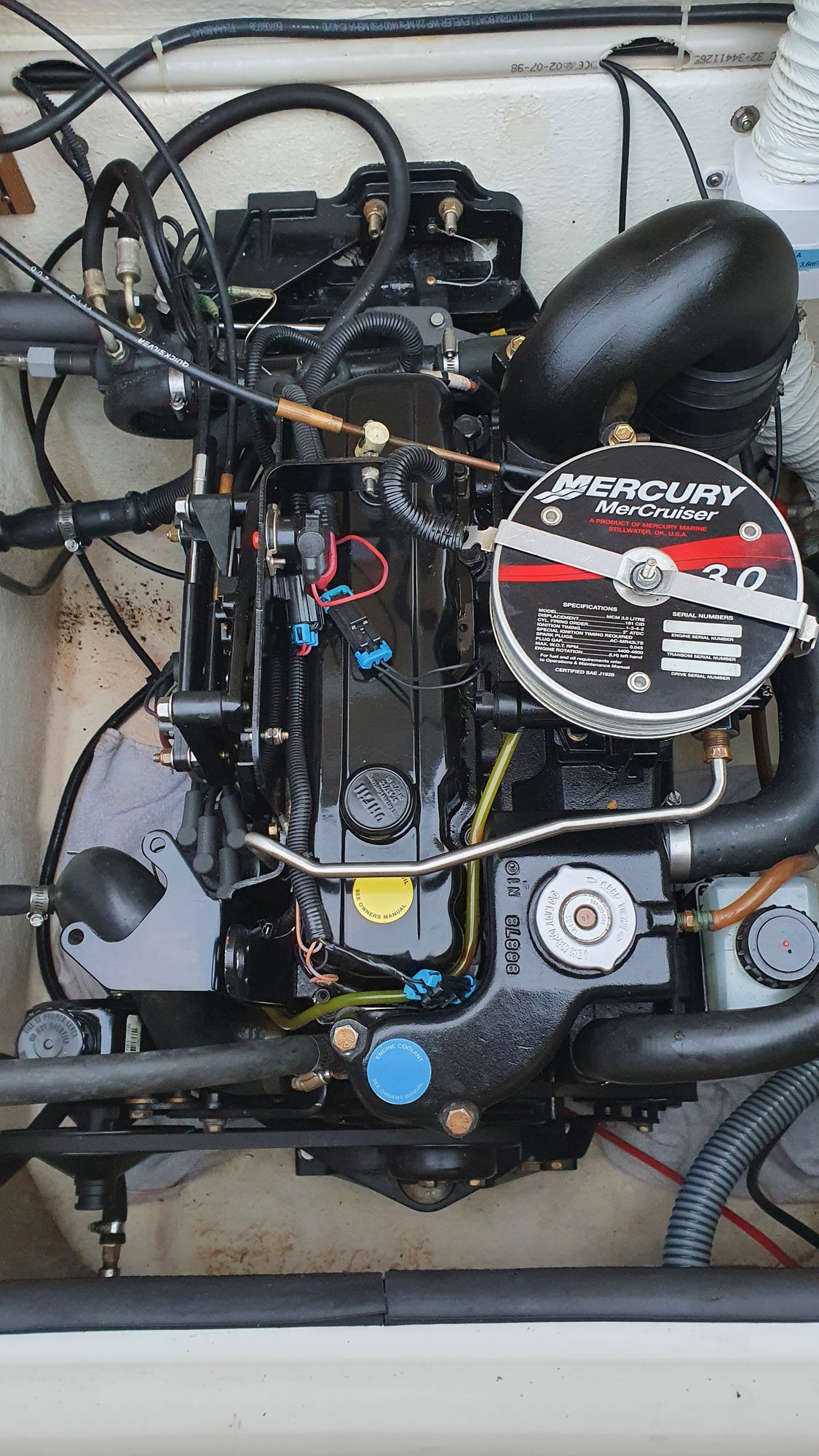

Förra åtet gick motorn perfekt efter sjösättning och nya stift. Sedan började den gå lite sämre.
Upptäcker att oljan är mjölkig och misstänker att det tränger in vatten från kylsystemet.

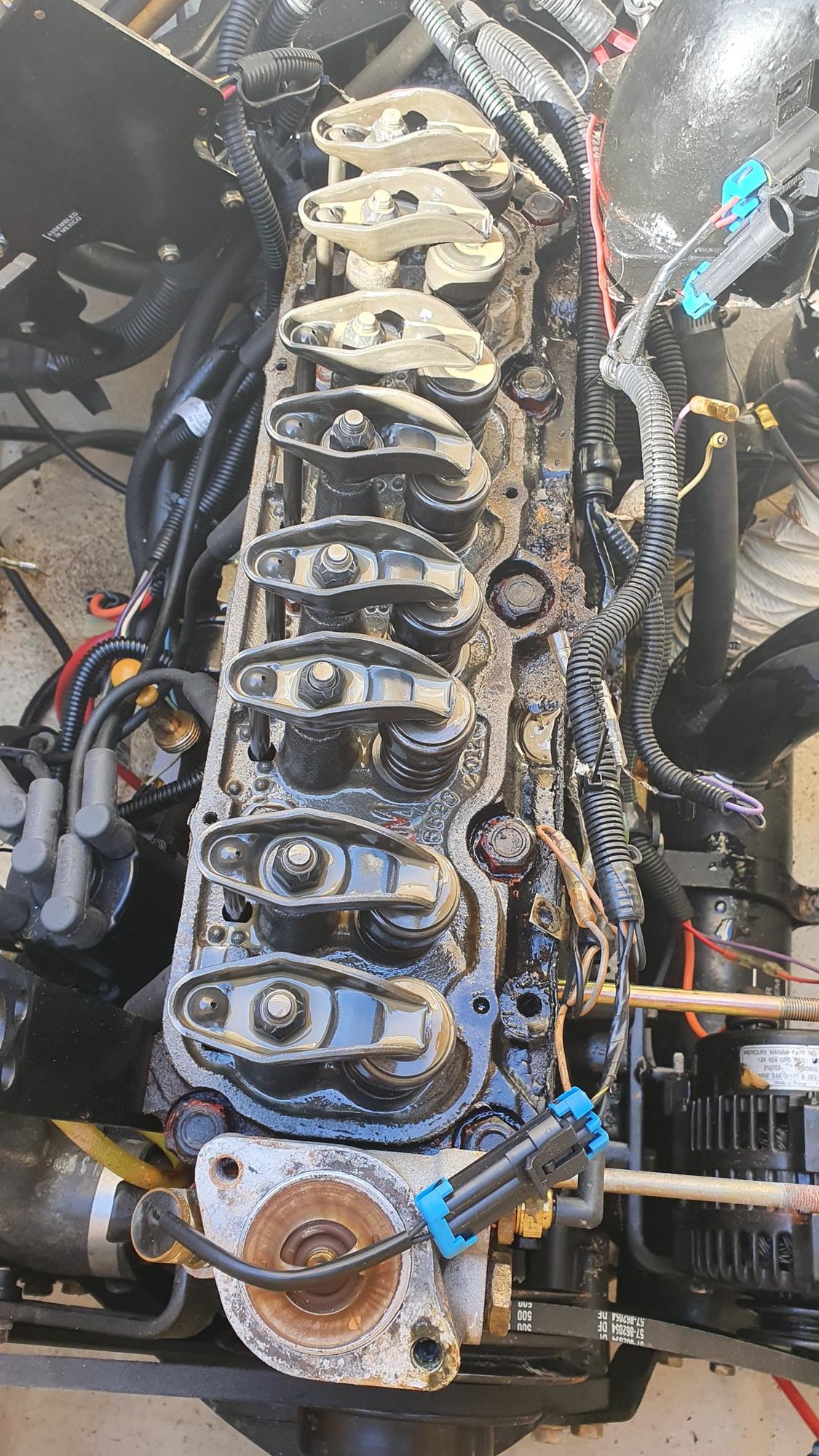

Nu har jag plockat bort toppen, avgaslimpan och avgasknät.
Jag är ingen expert men jag tycker det inte ser bra ut. Cylindrarna och toppen ser rätt okej ut men det verkar som avgaserna innehåll fukt.
En hel del rost i avgas kanalen.
Det är en Mercruiser 3.0 LX 2001

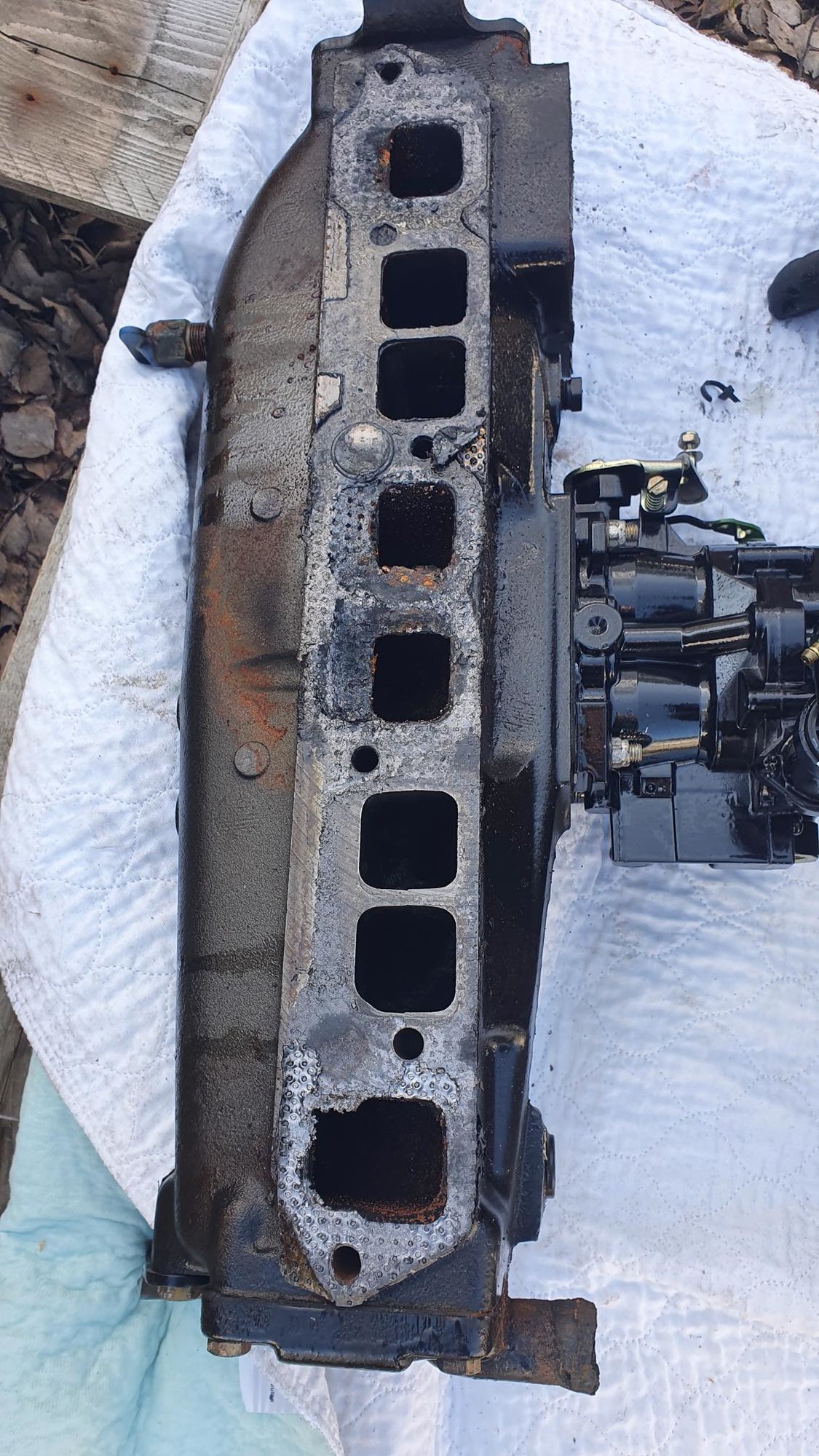

Toppen, oljan är mjölkig

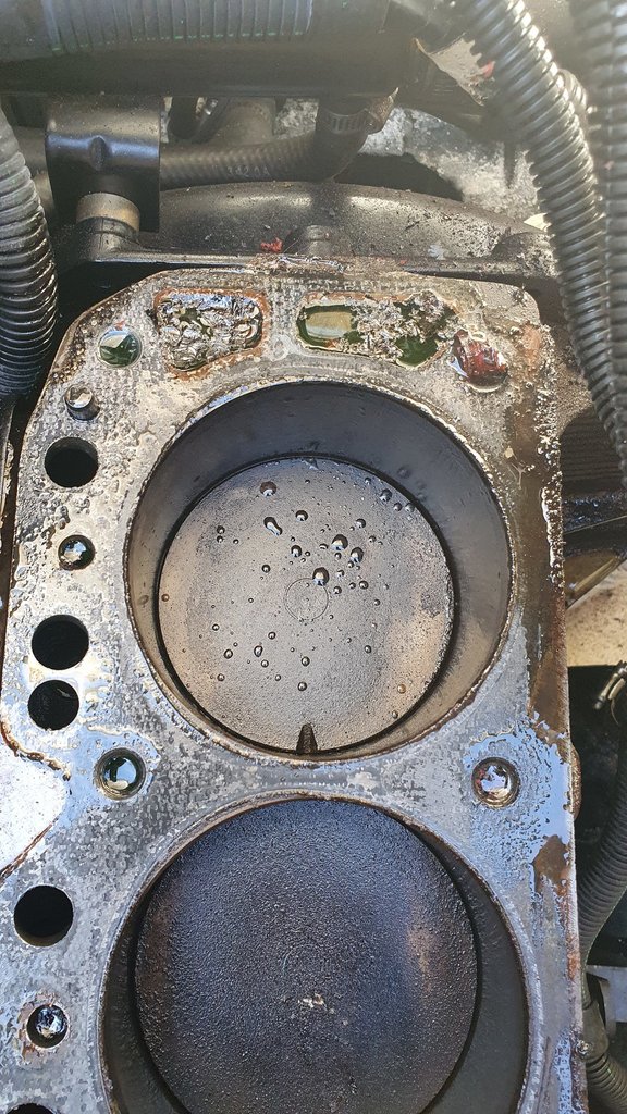

Tycker det ser rätt bra ut, vattnet kommer från när jag lossade toppen
Lite konstigt, eller?

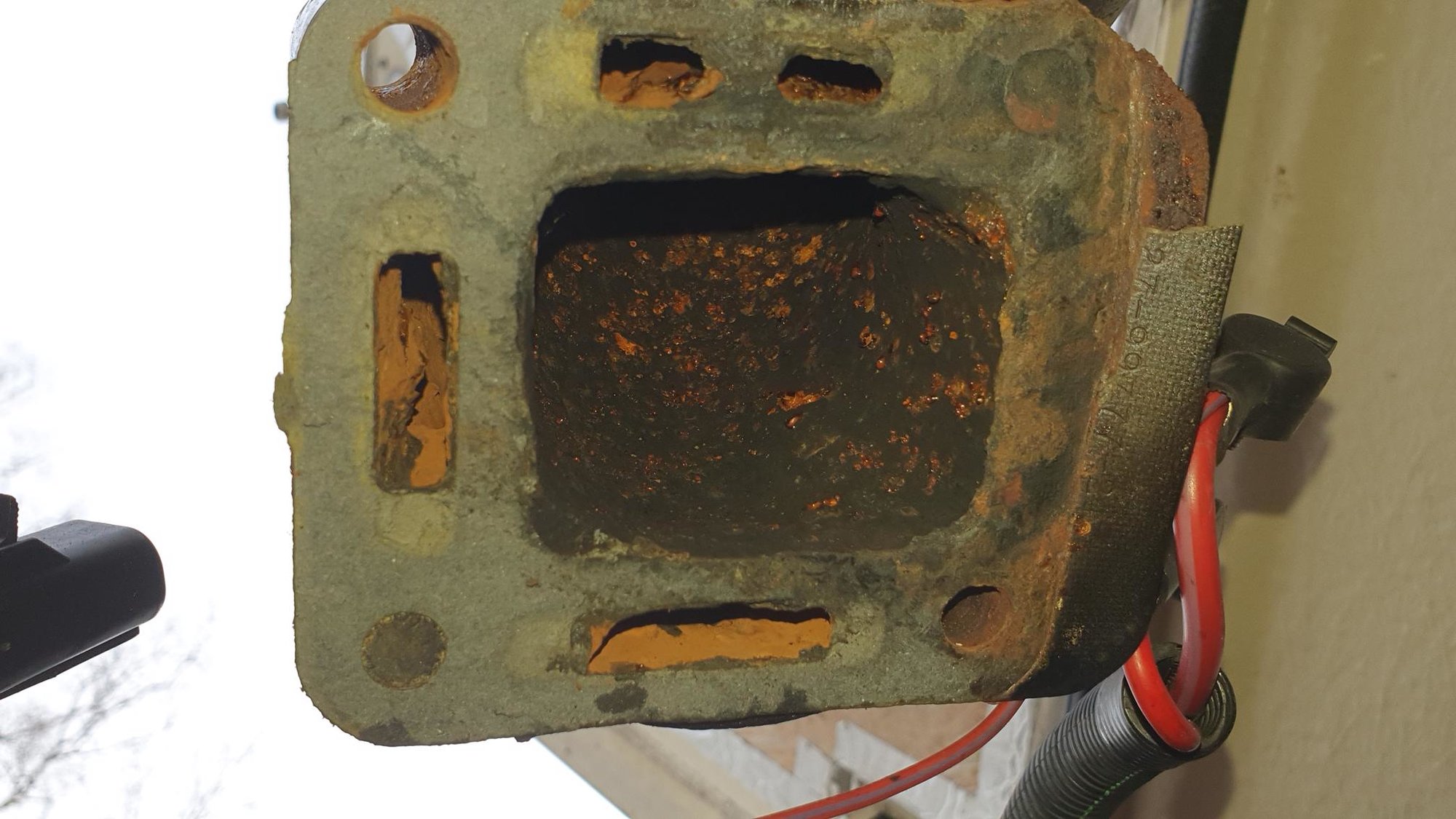

Avgas limpan,
Avgaslimpa närbild, dessa är avgas kanalerna.
Knä, lite rost. Är det okej eller bör den bytas?

Det ser ju knepigt ut med ventilen och avgaskanalerna. Skrapa bort alla packningar så du kan inspektera ytorna.
Det verkar som att topplocks- limppackningen har gjort sitt. Jag skulle börja med att byta filter, olja & packningarna till limpan & topplocket. Var noga med att putsa rent anläggningsytorna för packningarna, använd slipduk 800. Om detta funkar så blir det billigare än en renovering. Kolla också planheten på topplocket i tvärs-& längsled noga med en stållinjal & ficklampa efter att det är renputsat.
@gusvo085   Avgaslimpan är illa däran, typ frätt/urgröpt i godset. Kan inte tänka mig annat än att köpa en ny... Men jag ska testa.

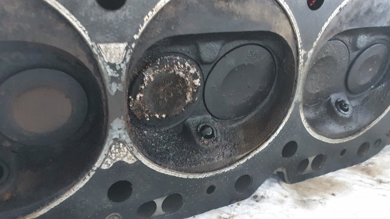

@SEASWIRL Det är rätt sotigt i cylindrarna och ventiltaket. Funkar det med stålborste och slipa rent ytan med slipduk800? Ska testa med stållinjal. En annan mystisk iakttagelse är att kylvattnet i det slutna sötkylsystemet hade sjunkit ner i linje med topplocket. Alltså under termostaten. Som bilden viser på cylindern står vattnet kvar i blocket. alltså ingen spricka. Vatten fanns även kvar i kylelementet, eller vad den nu heter...
Leta efter sprickor i topplocket! De där topplocken spricker gärna om  motorn någon gång gått varm. En liten, väldigt tunn spricka räcker för att motorn ska "förbränna" kylvatten.

Toppen är inlämnad på renovering och avgaslimpan och knät är utdömt. Vatten har trängt in mellan limpan och knät.
Lägger upp bilder när dem är monterade. :)
Vad har hänt sedan sist?
Lämnade in toppen på renovering men både toppen, avgaslimpan och knät dömdes ut då det var rostigt, slitet och läckte vatten. Köpte nytt och har monterat vilket inte var så svårt.
