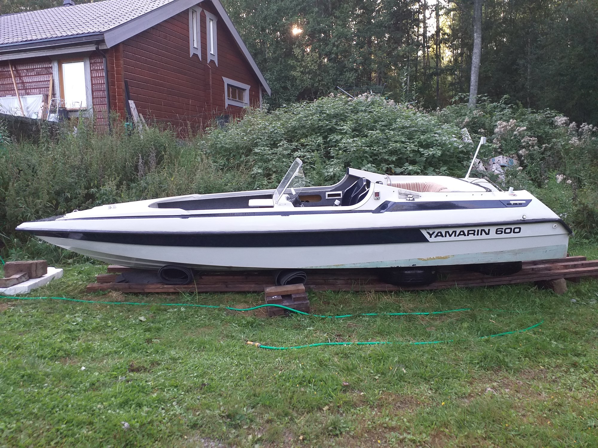

båtvagn flytta axlar??
hej har en båtvagn av en husvagn som är tot längd 7.35  och koppl avst 4.57
men vill flytta bak axlarna så jag får kultryck
får jag den laglig för regbes,,då jag ändrar avståndet imellan drag o axlar
båten som står på är en yamarin 600 ht /150 hk utombordare
vikten på båt 450 kg..motor 190 kg + tank och batterier
så tot hamnar det på nästan 800 kg
varav 300 kg + halva båtvikten bakom axlarna
så har ordentlig minus vikt på kulan

är 1500 vagn och blir då 700 kg kvar efter båtvikten...har svårt o tro att vagnen väger det
tjänstevikten är 1270 kg så då blir det 470 kg kvar eft båtvikten
men drar man bort för vaggan och vinchen och ett par extra rör så typ 400kg kvar.....måste nog kolla upp vad en boggie trailer väger
men såg då jag tog upp den i höstas att ramen bak gav med sig av tyngden
så därav tänkte jag sätta axlarna längre bak samt förstärka den
är ju ca 2.8 m överhäng bak idag
