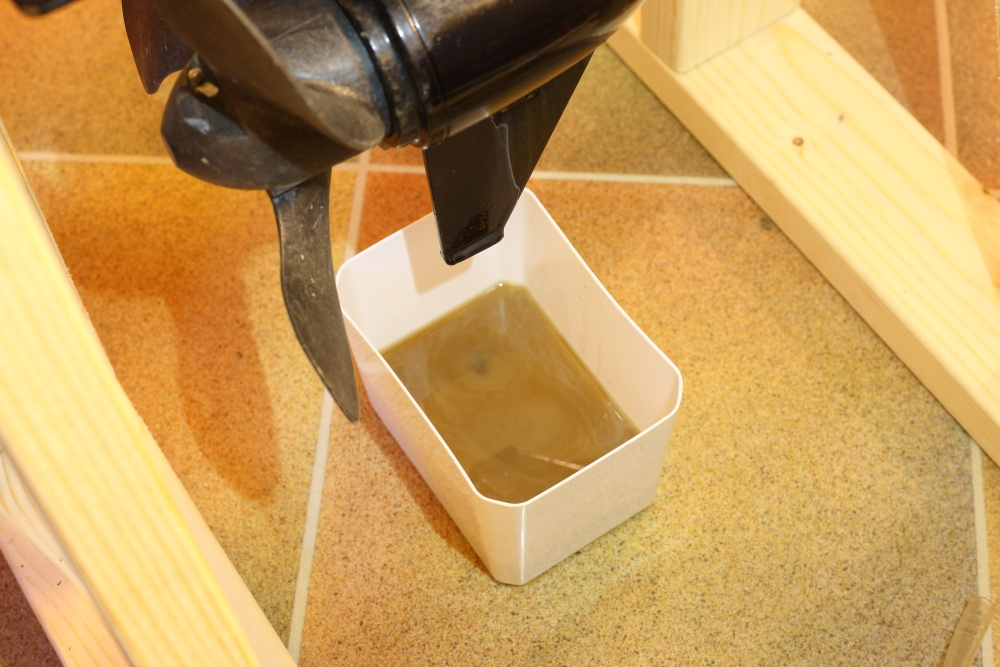

Virvelvind 17 Postad 19 Januari , 2021 (redigerade) Jag blev med segelbåt förra året och köpte en 2020-års Mercury 3.5hk till den som hjälpmotor. Den har gått kanske 10 timmar och jag servade den själv vid upptagning enligt manualens alla punkter, förutom byte av drevhusolja som jag inte fick tummen ur att köpa förrän nu. Till min förvåning verkar det finnas vatten i drevhuset, oljan är rätt mjölkig. Drevet har aldrig utsatts för våld. Jag har aldrig haft för avsikt att lämna in motorn för service utan tänkte lära mig ta hand om den själv (första utombordaren jag äger) och frågan är väl om garantin kanske redan är bränd i och med avsaknaden av verkstadsservice. Tycker ni jag ska felsöka själv och i så fall var börja? Eller är det kanske värt att höra av sig till inköpsstället i och med att motorn är så pass ny? Redigerad 19 Januari , 2021 av Virvelvind Dela detta inlägg Länk till inlägg Dela på andra webbplatser
ChristerN 2 657 Postad 19 Januari , 2021 Är motorn ny så finns det säkert krav på att den ska servas av auktoriserad verkstad för svindyra pengar för att garantin ska gälla. Kolla vad som står i pappren. Går du på den själv så är de mest troliga orsakerna att antingen packningen vid någon av olje-pluggarna varit dålig (lätt att åtgärda själv) eller att packningen runt propelleraxeln är dålig (svårt att åtgärda själv). Med tanke på att jag tycker det ser ut att vara mycket vatten i oljan skulle jag gissa packningen runt propelleraxeln. Kolla också att axeln är exakt rak. Är den inte det blir det lätt läckage där. Du kan ju alltid gå tillbaka till inköpsstället och säga att du tänkt lämna in den på service (till auktoriserad verkstad) men valde att kolla oljan först och fick detta resultat - vilket oroade dig. Dela detta inlägg Länk till inlägg Dela på andra webbplatser
Virvelvind 17 Postad 19 Januari , 2021 Jag får nog prata med dom iallafall. Det är tio mil dit så får se om det blir på plats (brukar gå bättre) eller via telefon. Oljan står i glasburk så det visar sig imorgon hur mycket som separerar ut. Dela detta inlägg Länk till inlägg Dela på andra webbplatser

Zwen 280 Postad 20 Januari , 2021 (redigerade) Om det inte är väldigt mycket vatten är det inte säkert att du kommer kunna se det som vatten i botten då moderna oljor har bra emulgerande egenskaper och kan absorbera en viss mängd vatten. Nu är det ju inte lätt att se på en bild men när jag tappade ur min snurra i höstas såg oljan sådär ljusbrun/beige mjölkig ut som på din bild. Det beror på att oljan tagit upp vattnet. Jag hällde den i en glasburk och efter några dagar syntes det tydligt hur den gulaktiga sörjan sjönk till botten och allt ovanför är mörkare brun o fin olja. Jag visade glasburken för Yamaha service som bekräftade detta. Kommer att packa om växelhuset till våren. Burken står kvar i källaren och det gulaktiga i botten har komprimerats och sjunkit undan ytterligare men fortfarande syns inget rent vatten. Om du har fått vatten i din nya motor kan det ju som någons skrev bero på att det blivit nåt strul med en packning. Men du kan ju även ha haft otur och fått fiskelina innanför propellern. Det kan förstöra tätningarna. Redigerad 20 Januari , 2021 av Zwen Dela detta inlägg Länk till inlägg Dela på andra webbplatser
Virvelvind 17 Postad 20 Januari , 2021 Tack för det Zwen. Det är möjligt att jag kört på en fiskelina utan att märka något. Vad jag vet att jag haft i propellern är lite sjögräs som växer vid min hamnplats, kanske kan det med lite otur leta sig in. Sprängskisser och packningar var inte svåra att hitta så det ska nog gå bra att reda ut det här. Ska höra vad lokala butiken tar för att provtrycka drevhuset vid behov. Dela detta inlägg Länk till inlägg Dela på andra webbplatser
