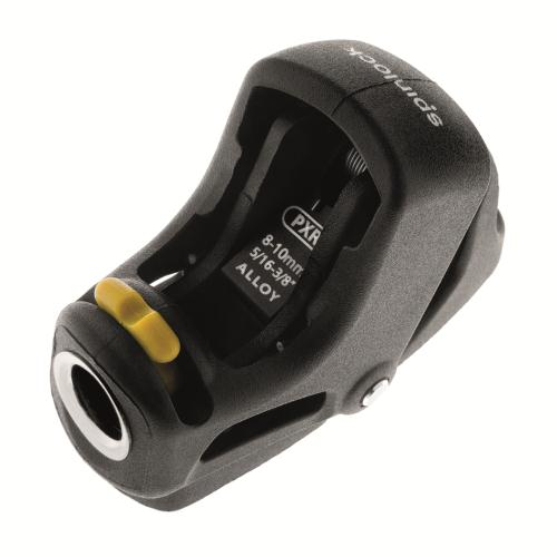

Det finns ytterligare en variant av skotlås som "biter" med kammar och är lättare att lossa. Övre låsdelen går att vicka och då släpper låsningen. Det går att vicka den genom att ta i linan o lyfta uppåt så släppet sker kontrollerat.
Spinlock Camcleat

Jag har en spinlock powercleat-avlastare till spinnakerfallet. Jag skulle kunna flytta fallet från spinnakern till fallboxen ock använda spinlock-avlastaren till fockskotet (har bara ett - självslående fock).
Är det en bra idé eller är det bättre att ha spinfallet i denna? Skulle ju gärna haft det roterande så att jag kan spänna från båda sidor...

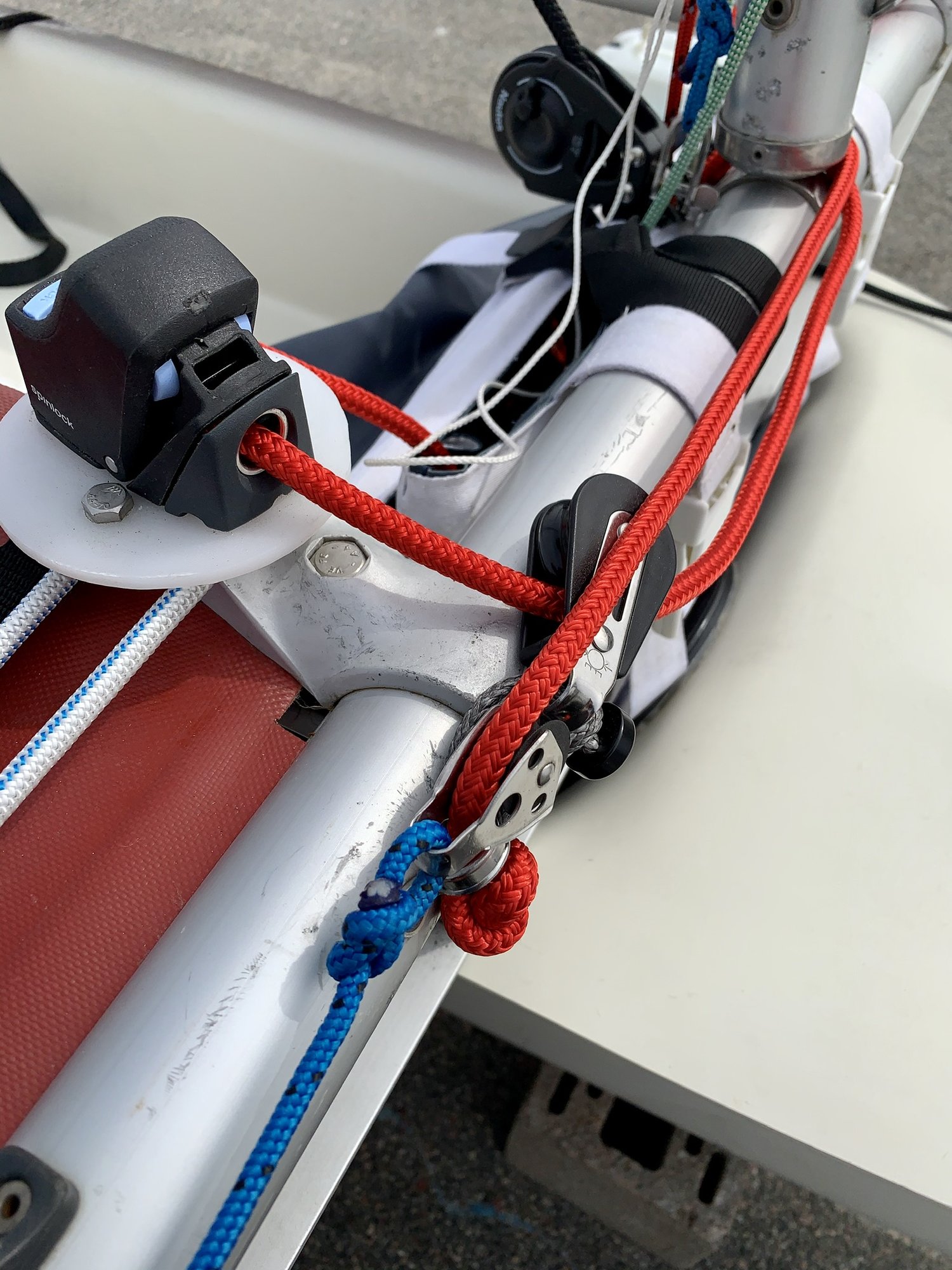

På min lilla trimmis har jag dessa som funkar perfekt. Två till fockskot  och två till travarvagnen.
De måste ju vara en äldre modell av min powercleat
Smart lösning du ser ut att ha med en platta under som kan rotera lite?
