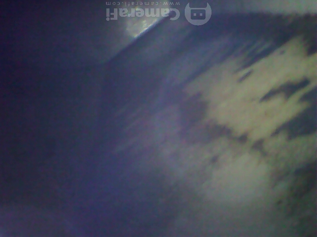

HasseEd 6 Postad 16 April , 2017 Hej, har problem med påväxning i vattentanken.Har haft detta problem sen jag köpte båten, ngn tidigare ägare har nog inte skött vattentanken ordentligt... Sitter som svarta avlagringar i tanken som släpper och blir flagor som kommer med vattnet när man vrider på kranen. Finns ingen manlucka att öppna och göra rent men har testat en avloppsrengörare som kopplas till en högtryckstvätt och genom fåfyllningshålet till tanken mekaniskt försökt spola bort avlagringarna. Tänkte kanske att man kunde ha i något medel först innan man spolar igen ? Har hört man kan använda citronsyra för rengöring? Andra förslag mottages tacksamt /H Dela detta inlägg Länk till inlägg Dela på andra webbplatser

HasseEd 6 Postad 16 April , 2017 Tack för tipset om klorin ! Lyckades ta en bild med ett endoscope i tanken och det var ingen grann syn... Såg iaf betydligt bättre ut efter 2 vändor med högtrycksspolning. Dela detta inlägg Länk till inlägg Dela på andra webbplatser
