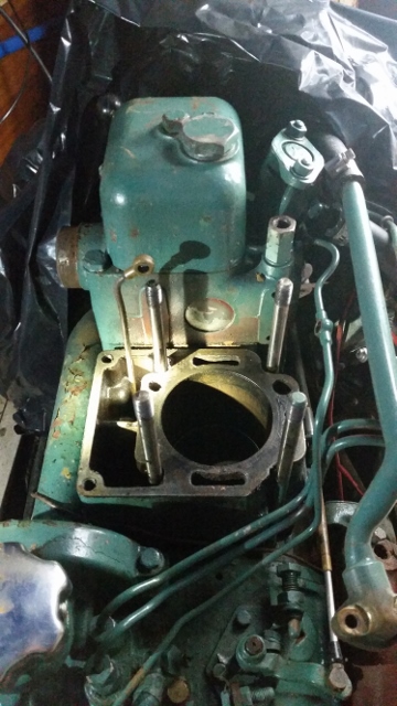

Lyfta cylinderhuvudet av en VP MD2B, smörjrörsproblem
Hur får man cylinderhuvudet förbi röret till vipparmssmörjningen på en VP MD2B?

Hej det är bara att räta lite på röret så att det går igenom.

Jag ser att det sitter med en nippel där nere. Ska jag bara våga vrida till den menar du?

Menar du böja eller vrida? Böja? Värma?

Räta ut böjen på röret lite grann, som Pentax redan påpekat.
Vrider Du så kan Du bryta sönder röret om det är hårt fastdraget nertill.

Det är säkrare att räta upp böjen lite, än att försöka vrida röret, då det sitter fäst med en mutter i botten.
Du kan känna lite försiktigt om du vill och känna om det rör sig när du försöker vrida, men behövs det lite kraft, räta på böjen, behövs inte rätas så mycket för att den ska gå igenom.

Jag brukar trä en ringnyckel på röret, och försiktigt räta ut det lite, och för att böja tillbaks det.
Jag följde era tips och trädde en ringnyckel över röret och böjde det så mycket som behövdes. Det gick bra :) !

Säkert vatten inträngning, kolla på bilden mellan cylindrlopp och vattenkanalen mot kameran ser skadat ut, och motsvarande tätningsyta på toppen är normalt ännu smalare.
 Till TS bild på toppen vore spännande att se.
