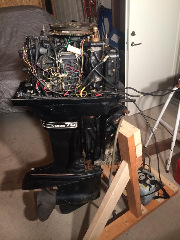

Nu står båten på min uppfart, jag har plockad av motor som står på bock i verkstaden och väntar på nödhjälp.
Tänkte skriva och fota lite om mina tafatta försök, tycker bara det känns lite tråkigt att skrota en motor som verkar gå bra åtminstone ibland......
Motor på bock, kopplat tillbaka sladdar som jag var tvungen att ta bort för att lyfta av motorn.
Nästa steg blir ett start försök.
/Papelione

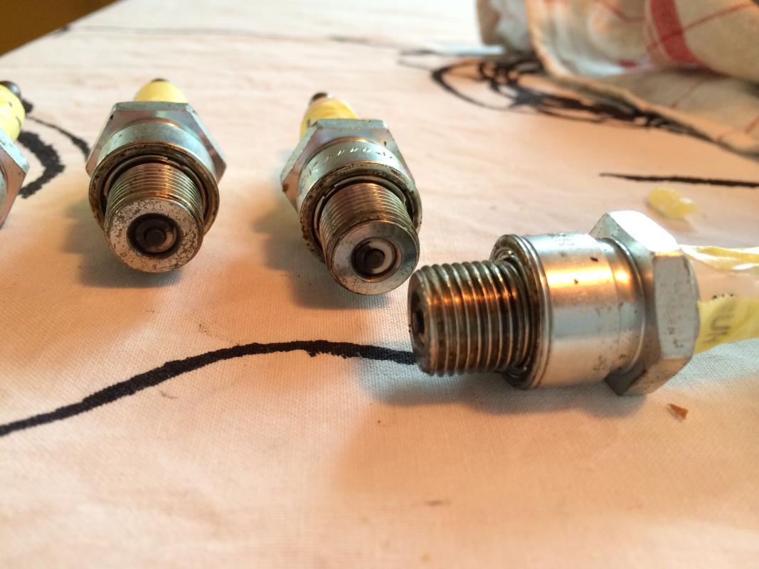

Men när jag såg tändstiftet till 1. cylinder blev jag lite fundersam, ser ut som om ena elektroden är av ? samtliga tändstift ser likadana ut, en sökning på nättet efter var lite klokare NGK BUHW-2 ska tydligen se ut så
Frågor:
1: Hur kollar jag gnista på dessa tändstift, den lär ju skulle hoppa långt om jag plockar ut den som först var tanken.
2: Halv färgad svart på toppen vad säger det monstro?
3: Kan man ta av nedre kåpan på bild 2, är i vägen, men det ser lite jobbigt ut att ta av den?
Som sagt tafatte försök, men min gnista finns för att detta ska bli bra:=)
/Papelione
