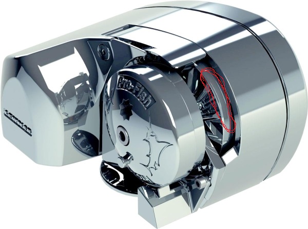

Med trissorna menar jag de runda rullarna som drar in linan.
Försökte lite snabbt markera med rött i bilden.

Ok förstår. Nja, vet inte faktiskt. Den sidan sitter "osynlig". Vågar nog inte stoppa ned handen heller....
Någon ide hur man kan funktionstesta eller ännu bättre var skruvar man för att justera tryck och annat?

Om du håller i linan när du kör spelet känner du nog om det vibrerar vilket betyder att linhjulet snurrar. I ditt fall släpper ju inte spelet ut linan heller så då gissar jag att hjulet inte snurrar.

Har samma problem med mitt skit ankarspel. lewmar pro fish 1000.Jag har fått det utbytt en gång redan,och  i höstas började den krångla igen, fick då tipset att serva det genom ta isär delarna göra rent och fetta in allt.
Det blev jätte fint...men fungerade bara en gång. Nu är det samma problem igen.
Det som jag fick göra är att jag tryckte in piggen på hjulet och manuellt fick skruva in "hjulet" på sidan av spelet för att den skall bita. nu fungerar det att köra in och ut då det biter hela tiden, men fritt fall fungerar inte. morr

Mitt Anchorlift har en slirkoppling, om den inte är åtdragen så drar inte kabelariet.
Samma här (Anchorlift). Den ställs in steglöst mha den stora bulten mitt i navet, man använder då medskickat verktyg. Fick dra åt den lite första gången jag använde spelet, kanske levereras de så från fabrik för att skona materialet? Brukar faktiskt lossa kopplingen lite över vintern, och ha ankaret hängande i en liten tamp, inbillar mig att spelet mår bra av det.

Var nere vid båten idag för att filma vad som händer då motorn går och linan sitter still. Man kan inte se själva rulllmekanismen då spelet är monterat på båtens styrbordssida. (Ruggigt ont om plats är det).
Helt plötsligt händer det!!!
Spelet börjar dra in linan, fråga mig inte vad jag gjort (mest ingenting) men nu funkar det.
Testade både ut och in......
Dock skruvade jag på ytterringen, samtidigt som jag höll inne knappen, igår ( kolla bilden ovan).
Kad detta varit lösningen tro?
Om inte kanske någon vet vad knappen har för funktion?
