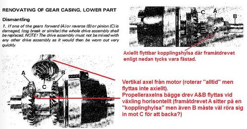

Tror att växlingsmekanismen är snarlik för de flesta utbordare enligt bilden. Man smäcker helt sonika ihop ett snedskuret* drev med ett annat, låter litet illa och motorn hoppar till men men.
Tyvärr hittar jag ingen verkstadshandbok för just din motor, bilden är snodd ur DENNA gällande för 14-hästars Penta/Archimedes men är kanske relevant ändå? (Läs gärna noga, flyttar sig själva backdrevet eller rent av hela propelleraxeln vid backning? Ser konstigt ut vid slarvig genomläsning kan jag tycka.)

Inte riktigt så Thomas.
Pinjongdrevet, som sitter ihop med drivaxeln roterar alltid så länge motorn går. Men inte nog med detta, det gör även de två dreven för fram respektive back som sitter på propelleraxeln, fast åt olika håll.
Alla tre drev rotera alltså alltid så snart motorn går.
Inget av fram resp. backdrevet sitter i sig fast i propelleraxeln, så med friläget i roterar de båda dreven driva av pinjongdrevet åt var sitt håll på propelleraxeln, medan den senare står still. Mellan de två dreven och infäst med splinse i propelleraxeln sitter en så kallad dog clutch. Dog clutchenhar på båda sina sidor tänder som kan haka fast i fram- respektive backdrev då dog clutchen skjuts fram och tillbaka på propellerxalen vid växling. De problem som beskrivs tyder på att tänderna på dog clutchen och backdrevet är slitna. Annars är det vanligast att detta händer med framväxeln.

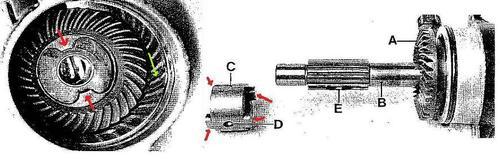

Är som sagt inte rätt motor men vid de röda pilarna i bilden syns väl var ingreppen sker. Avrundade kanter i drevets urtag ökar nog chansen till bra grepp, roterar ju ganska fort även på tomgång. Hur clutchdogC kan styras av växlingsreglaget finns f.ö. skisser på i DENNA tråd. Nå, hoppas att det går att få tag på reservdelar till en gammal Honda B75.
[Hmm, klurar fortfarande litet på kuggarnas form. Själva växelhusets väggar har också räfflor (grön pil) och det finns nåt turbinliknande över bilden? Kuggarna kanske skall cirkulera oljan på bästa sätt??]
Den där bilden kommer nog från en gammal eller väldigt liten motor. Den radiella rundningen finns normalt sett inte och greppytan på drevet och clutchen är normalt rak och lika stora. Rundningen är nog där för att det blev enklare och göra för greppytan på clutchen är här mycket mindre än på drevet.
Det du tror är en turbinliknande yta är en spegling från drevet i växelhusets blanka yta. Oljenivån är ju betydligt högre än dreven om du tänker på placeringen av luft/nivå-pluggen dit man fyller växelhuset med olja. Dreven badar alltså fullständigt i olja..

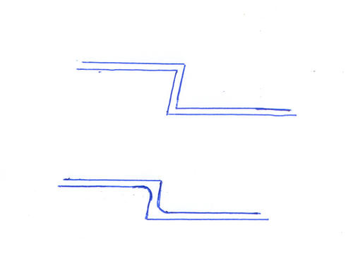

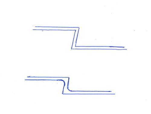

O appråpå rundning så är det en rundning av greppytorna i axiell ledd som leder till dessa problem. När det är nytt ser greppytan ut som på övre skissen. Den negativa vinkeln är överdriven men är där för att clutchen ska hugga snabbt och bli självlåsande.
Det är när det börjar se ut som på nedre bilden som clutchen har svårt att hugga in. Det börjar med att clutchen har svårt att gå i låsning som är TS problem men till slut är rundningen så stor att det inte längre går att få clutchen att greppa om dreven överhuvudtaget.
Har man en gammal motor där det är svårt med delar kan man faktiskt fräsa till ytorna igen så att greppbilden blir som ny.

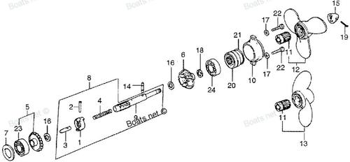

Oj, tack för denna information!laugh Jag trodde(likt Thomas i första inlägget?) att dreven för fram resp. back satt fast i propelleraxeln. När jag tittar på sprängskissen för min motor (
http://www.boats.net/parts/search/Honda/Outboard%20Engine/Pre-1997/B75K3%20LD%20/PROPELLER%20SHAFT/parts.html )
så hittar jag heller ingen dogclutch! Kan det vara så att min motor aldrig blev utrustad med en sådan? sad
På länken ovan så finns det dock något som heter Shift clutch. Vad är detta för mojäng?
Delar finns det (tro det eller ej) gott om runtom i världen! Jag får tacka gud för att eBay existerar laugh
Jo, 1.shift clutch är nog samma som shift dog? Tror jag överlåter detta till de som vet nåt.

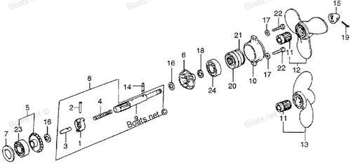

Det kinkigaste momentet är att dra ur lagerhållaren, nr 10 på din bild ur växelhuset. Det brukar inte gå med nån enkel universalgrej utan man får mecka ihop nåt. När den väl är ute är det hyfsat rakt fram. Muttern som håller drivaxeldrevet och därmed låser inne framdrevet kan oxå va lite kinkig att komma åt och det kan behöva göras nån specialnyckel. Detta syns inte på din bifogade bild..
