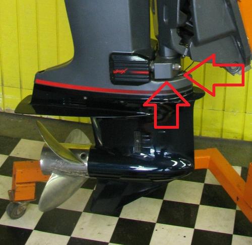

Yammor före 1994 har växelaxel i stål därefter blev den rostfri. Den gamla typen har den taskiga egenheten att den rostar av. Ett första tecken på detta brukar va att nån av växlarna har svårt att gå i. Strax ovanför växelhuset finns en springa där man kan se växelaxeln innan den försvinner upp i riggen. Det är även i denna region den brukar rosta av, är den tunn och rostig är det nog tyvärr den som är på gång. Pilarna på bilden pekar på nämnd springa.

I och med att det rasslar och inte bara slirar, så är propellern inte misstänkt. Felet måste därför sitta i länkaget eller nere i växelhuset. Jag skulle montera bort växelhuset och kolla på växelaxeln som jarb tipsade om. Med båten på land och rätt verktyg (inga special behövs) så går det på 20 min.
Anledningen att växlarna inte går i när axeln är nästan avrostad är att den då sviktar och småvrider sej vilket gör att hela rörelsen inte fullföljs.

Hursom så ser det bra ut i glipan så följ guestssons tips och av med växelhuset, en dålig axel längre upp ser du då lätt. Då får du även möjlighet att växla växelhuset direkt för att utesluta fel i det. Visar det sej att axeln är OK och växelhuset fungerar som det ska skulle jag kolla lagringen för växelaxeln och länkaget uppe i underkåpan. Misstänker att du får riva minst förgasarna och kanske även bladventilerna för att komma åt att inspektera detta. Glapp här ger oxå dina symptom.
