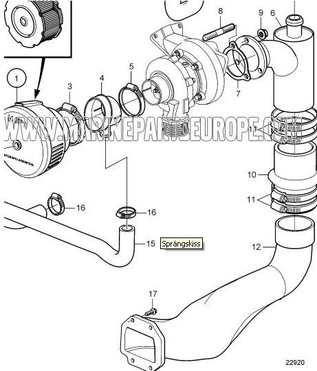

litet trådlyft, hittade du några klaffar? mig veteligen så finns det inga. jag har åxå samma motorer o drev, men jag har då inte sett några klaffar.. har funderat lite på detta och det borde finnas ju...
Har också ett SX drev och det sitter inga klaffar mellan bälg och eller i 'L' röret (2004 års modell) Ej heller i gummidamasken imellan sköld och drev som annars sitter på t.ex. ett 280 drev. Kan vara möjligt att jag har missat dem om dom sitter i motorutloppet, dvs innan övergången till 'L' röret, men där gör dom ingen nytta för det är över vattenlinjen.. Tips gå in på http://www.marinepartseurope.com och kolla på sprängskissen för din motor och drev, det kanske hjälper dig att kolla om du hittar någor.
Peter
Hej! har börjat skruva lite grann men inte fått av allting, har kollat igenom alla spränskisser vad gäller 5,0 Gxi men ja hittar inte nånting nyttigt tyvärr, gör jag detta förgäves kanske.. kan inte tänka mig att det är nåt annat som gör detta oljud..
