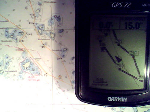

Kartlösa äldre GPS:er kan utnyttjas bättre med kryssnings-korridorer istället för vanliga rutter. En vanlig kartlös rutt svarar ju egentligen inte på frågan om när det är dags för krysslaget. De allra flesta segelturer är väl dagsturer runt hemma-hamnen, så kan man åstadkomma säkra korridorer därifrån ut åt olika håll så är mycket vunnet.
Förutom att vara ett stöd vid mörker och/ eller dimma så blir navigationen lättare då tillfälliga gäster/ lärlingar vill prova att kryssa. Man visar egentligen bara hur zoom-knappen fungerar och säger; - kör vart du vill men inte över korridor-gränsen ! :- )
Det är förstås en del pyssel med att (helst) rita in direkt i sjökortet och lägga in waypoints, men det är ju ett engångsjobb. Själv har jag byggt ut efter hand till 5 st korridorer (50 WP:s i varje) så att det aldrig är långt till en, under en dagstur. Är helnöjd med resultatet ! Byts sjökortet p.g.a ålder kan väl de korridor-bärande sedan brukas separat, för övrigt. Kanske nåt även för dig?
Bilden visar ingången till korridor 2. (om det nu blir nån bild?)
Ja, det verkar ju funka.
Annars har man som kapten till uppgift att bla alltid veta båtens position och vart grynnorna finns. Då är det inte så svårt att ge orden till lärlingen att nu är det dags att slå.
Så sant! Jag tänkte mig att överlämnandet av krysslagen kan ske till en lärling med tillräcklig vana plus stöd av korridor-väggarna. Tillfälliga gäster får naturligtvis info när det är dags, åt vilket håll 90 gradersgiren blir och hjälp med förseglet.
Vid segling i öppen vind däremot, i vatten med många dolda undervattens-hinder, gör korridor-väggen att man slipper detalj-korrigera (läs tjata) så mycket. Man pekar ut ett synligt föremål i fjärran och säger; - Ditåt skall vi ! och GPS:en gör att även den ovane s.a.s. tvingas runda de dolda hindren. Om jag skulle köpa en modern kart-GPS så skulle jag därför kopiera över korridorerna även till den ! Det är inte aktuellt i nuläget, de verkar fortfarande (?) vara ganska strömslukande. Väntar nog tills priset närmar sig noll och man kan hitta en i frukostfling-paketet !? :- )
