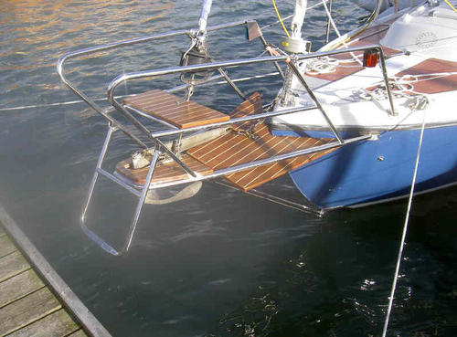

Jag skaffade ett peke till min Albin 78 med inbyggd stävstege. Skaffad peket för att kunna har gennacker och att lättare komma iland i naturhamnar.
Det peket jag köpte var från båtsystem WWW.batsystem.se. Lite knöligt att montera men fungerar fint.

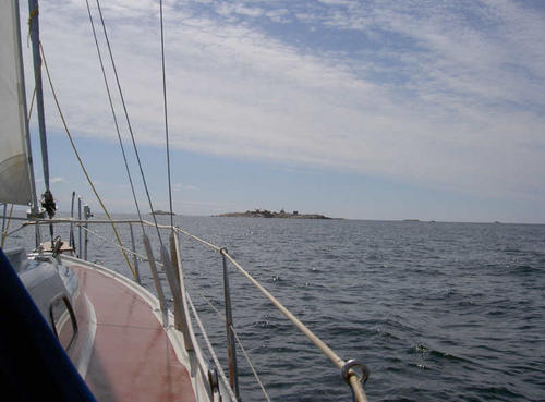

Bifogad bild visar seglats med kryssfocken på väg ut mot Hamnerö ett par veckor innan den renoverade fyren Pater Noster kom på plats.

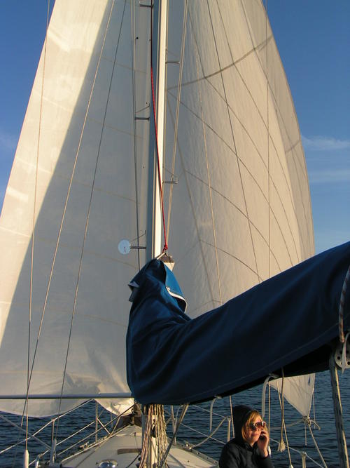

Jag har i våras efter flera års planerande och mätande fått klart med ett inre löstagbart kutterstag och selftackerskena. Jag är helnöjd med resultatet. Om det blåser 5, 6 m/sek sätter jag staget och pistolhaksseglet, sen tar jag bättre höjd och får bekvämare segling främst på kryss än med den stora genuan.
Man bör vara enormt noggrann när man monterar skenan för självslående, det måste stämma på millimetern på flera ledder, min blev perfekt efter en fruktansvärd vånda innan jag vågade sätta borren i däcket.
I svagare vindar hänger jag upp kutterstaget inne vid masten, zickzack runt fotstegen. På bilden har jag kommit i hamn efter att i lätt vind rejsat mot 12-metersbåten med kolfibersegel bakom. Kutterstaget och fallet syns en bit bakom genuarullen om man tittar lite noga. Längst ned på staget sitter en sk stagsträckare, eller pelikanhake med en svart spännratt på, den kan man dra åt hur hårt som helst för att slippa sagg. Först spänner jag hanfoten i akterstaget hårt sen sträcker jag kutterstaget, då håller sig mastböjen så jag kan plana ut storen. Jag seglade faktiskt snabbare än Benetaun, speciellt när jag även rullade ut genuan och fick bägge seglen att atå fint med en spalt emellan.

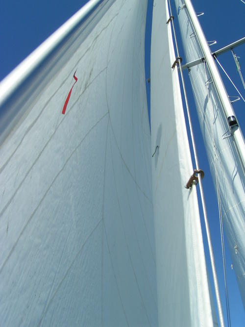

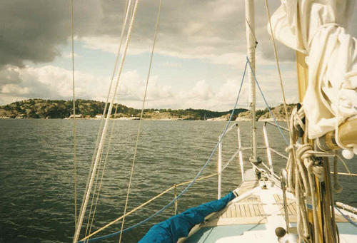

Den här bilden tog jag från peket och bakåt, jag fick alla tre seglen att dra fint. Hur mycket fart focken tillförde vet jag inte, den kanske stör genuan lika mycket som den bidrar, men jag skulle tro att den ger lite grann i alla fall. Ett väldigt joxande blir det innan man får till spalten så här bra.
Jag valde att sätta det inre nedre förstagsfästet bara 40 cm bakom genuan för att få så stor segelyta som möjligt på kryssen. Jag var även inne på att sätta kutterstaget bakom ankarboxluckan, men då skulle jag bara haft användning för seglet i väldigt hårda vindar, det skulle blivit för liten segelyta för att få driv på kryssen. Fick medhåll av Saltsjöbadssegel som hållit på mycket med Vagabonder. Övre fästet sitter 40 cm från toppen, dels för att få stor yta, dels för att man måste ha backstag i hårda vindar om man sätter det lägre.

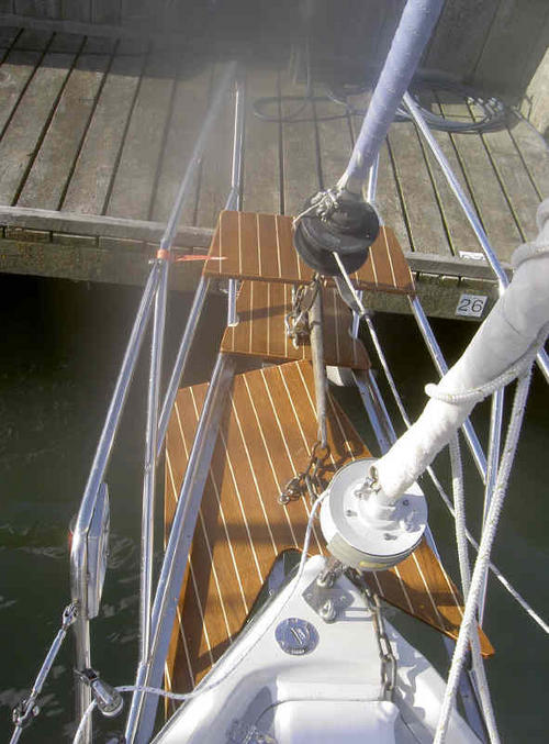

Här syns kutterstaget och pelikanhaken lite bättre. Fästet till kutterstaget är 10 mm RF skuret med laser och fastsvetsat på dels peket och stävjärnet, kanske starkaste punkten på båten.

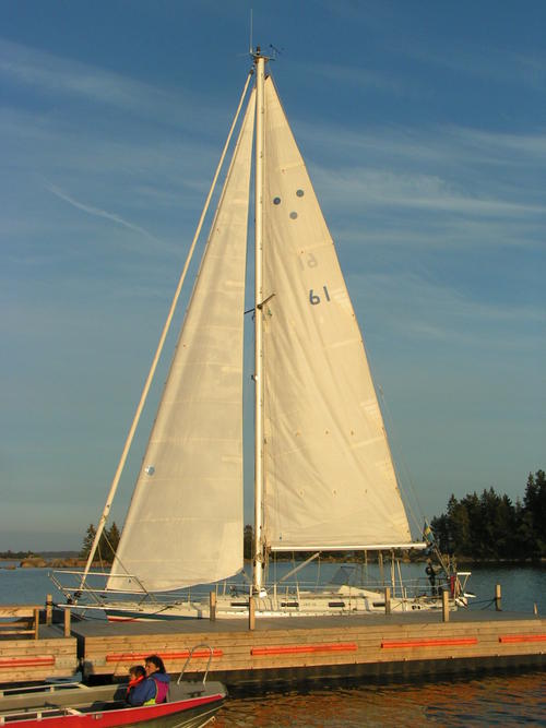

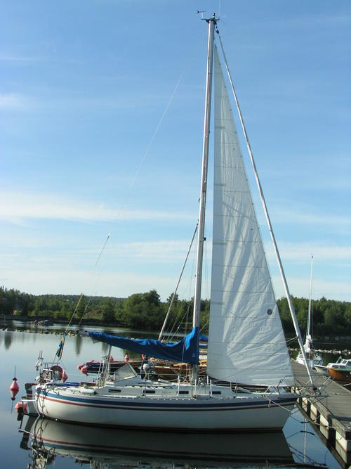

Seglade in till en brygga i går, passade på att fota innan jag tog ner seglen. Det ser lite lustigt ut med rullen längst fram.
Det här var ju en riktig konstrution. En fråga som slår mig är ju att detta måste
ju öka pendeleffekten ganska markant.Enligt min erfarenhet bör man ju passa sig att öka vikten så mycket så långt från centrum.Eller?
