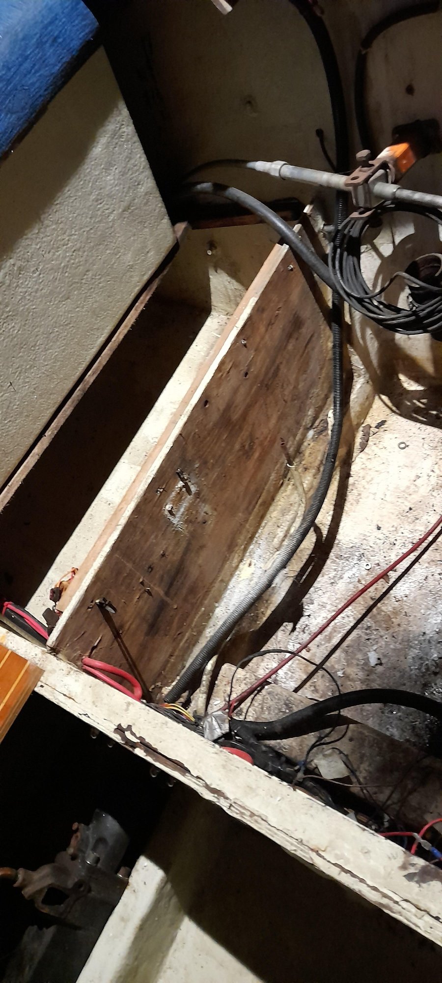

Båtrenoveringen håller på för fullt men nu har jag verkligen gått på grund psykiskt.
Tanken var att byta tre skivor som sitter runt motorn, konstigt nog har dom plastat invändigt i batterifacken men inte emot motorn?
Efter ett litet ingrepp med multisågen så fick jag bort dom.

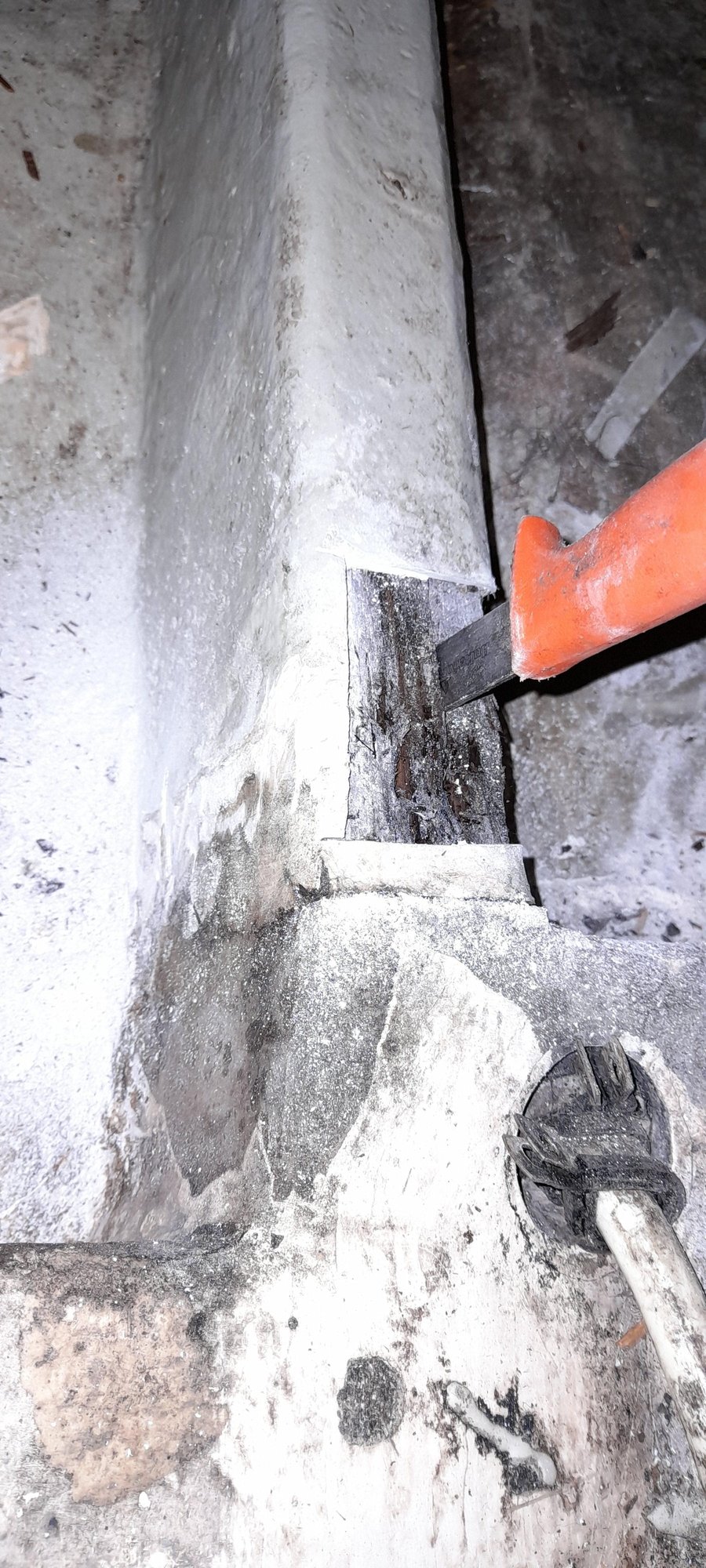

Hur som havre, fick bort skivorna och sen av misstag råkade jag greppa tag runt en av bottenstockarna (?), och handen försvann in i den.
Det visade sig såklart vara genomruttet, jag ska ta ett stickprov i nästa fack som blir framför och se hur det ser ut där.
Nu till min fråga, vaf*n gör man åt det här?
Är helt nollad på allt vad gäller plastning osv, går det att fimpa träbalken där den blir frisk, sen lägga dit en ny och skruva fast med spikband i golvet och sen plastar in den eller hur går jag till väga?
Likadant skivorna bak runt motorn, tanken är att montera dit nya formplyfor och sen plasta in dom på båda sidor.

Det beror på vilken funktion bottenstockarna har och hur de sitter monterade.
Om motorn sitter bultad i dem så kan det vara kritiskt beroende på konstruktionen.
I bästa fall så fungerar träbalkarna bara som formgivning att plasta bottenstockslaminatet mot. Om laminatet då är tillräckligt kraftigt och sitter ordentligt fastplastat mot botten så kan det räcka med styrkan i plastlaminatet. Då kan du bortse från det ruttna trät. Det ser ju förfärligt ut med det ruttna trät men det måste betraktas med "konstruktionsögon" för att avgöra vad du behöver göra åt det.
Minimum är att plasta igen de uppsågade hålen för att återställa styrkan i det du sågat sönder.

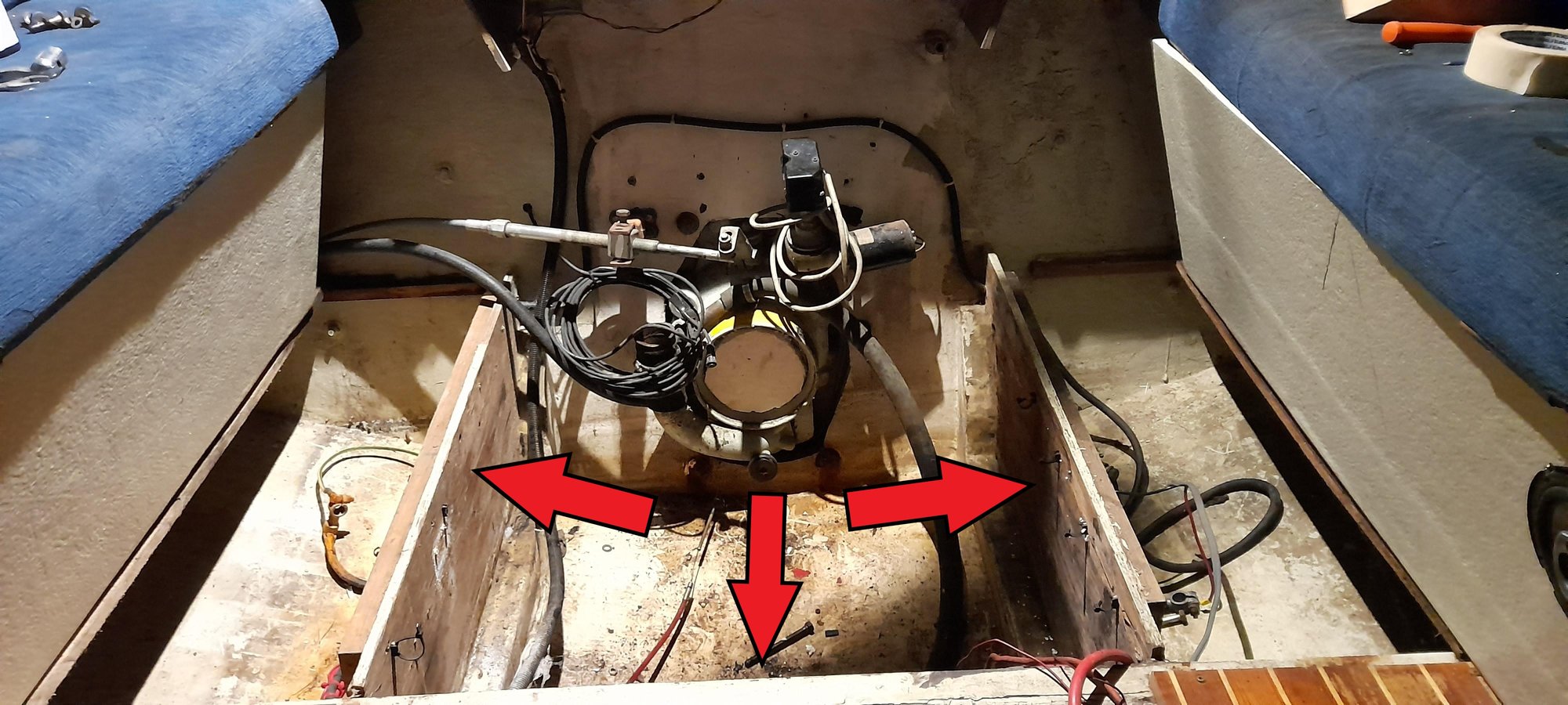

Om ni tänker att skivan och balken till vänster på bild 1 är balken till vänster/bakom min fot på bild 2 fast fotat från två olika vinklar. Där kniven ligger på foto 2 är det jag sågat upp på foto 4.
Motorn hänger enbart i struten och inga motorfästen i golvet/balkar.
Jag har kapat av "taket" och ungefär ner på halva regeln, så lite av konstruktionen finns ju kvar.

Nä det känns ju dumt att plasta in organiskt material som kan dra åt sig fukt. nu är ju hela "fyrkanten" runt motorn förmodligen också plastat runt trä, men det får väl vara som det är. Men du tror alltså att en alu balk i golvet är att föredra att plasta runt?
Balken i fråga är alltså den i nederkant på bild, på andra sidan väggen emot motorn.
Där limpan ligger.

Det verkar som att balkarna endast är ditsatta för att styva upp botten. Höjden verkar vara tillräckligt tilltagen för det ändamålet. Trävirket har inte tillfört någon extra styrka för styvheten.
Jag ser ingen anledning att stoppa i någon ny balkkonstruktion för att försöka göra en stark konstruktion starkare (om den skulle bli det...). Jag hade "lagt på locket" och ägnat tiden på andra förbättringar.
Det kan finnas plywood i akterspegeln också. Kan vara bra att kolla om den också är rutten, det är ganska vanligt på gamla drevbåtar. Kollas enkelt med att borra ett eller ett par små hål inifrån, lågt nära skölden. Inte borra genom hela akterspegeln.

Nja, det som menas är att plastbalken är noggrant uträknad för att styva upp botten och du bör plasta på toppen igen så att ubalken blir intakt. Träbiten som ruttnat bort var mer en form för att göra det lätt att plasta.
I min båt är hela botten full med likande ubalkar blev förvånad när jag upptäckte att de var ihåliga..
Man kan med fördel använda vanliga el (vp) rör som förstärkning som då plastas in och utgör då en balk då det är glasfibern som blir balken. Ska man förankra något så plastar man in rostfritt stål där man antingen gängar direkt i materialet eller svetsar dit en mutter eller bult innan man plastar fast detta.
