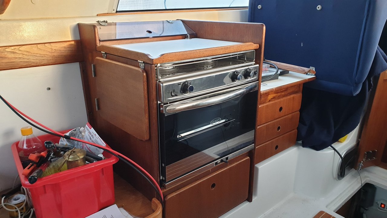

1stPeregrine 135 Postad 22 December , 2020 (redigerade) Hej, jag bytte i min Nimbus 3003 förra vintern och den som jag fick att passa var Eno Open Sea, glömt vilket nummer. Den fungerar precis utan kastrullhållarna monterade. Ett litet jack i bakkanten för gasolröret tv, syns ej då spisen står på plats. Monterade den på original släden, lite jockigt, men fungerar. Redigerad 22 December , 2020 av 1stPeregrine Stavfel Dela detta inlägg Länk till inlägg Dela på andra webbplatser

1stPeregrine 135 Postad 22 December , 2020 57 minuter sedan skrev IngemarE: Google: https://www.hjertmans.se/produkter/varme-kyla/gasolkok/gasolugnar/gasolspis-eno-open-sea Ser ut att vara den, finns inte så många att välja på. Har inget artikelnummer. Det är höjden som är kritiskt, jag har 3-4 mm tillgodo mot bänkskivan. Dela detta inlägg Länk till inlägg Dela på andra webbplatser
