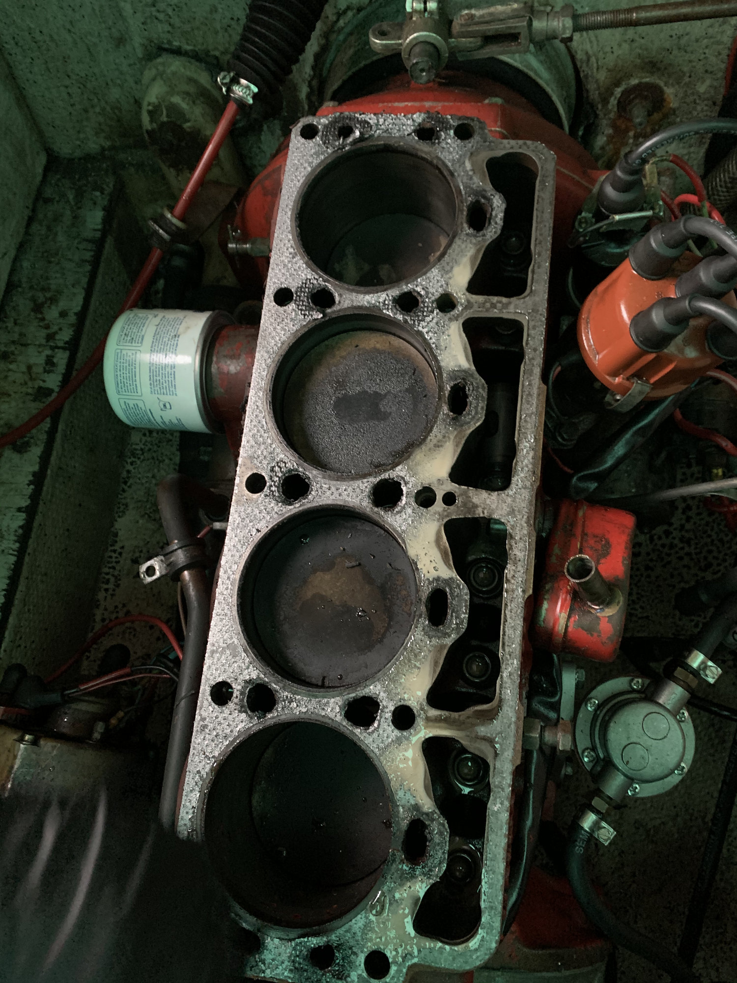

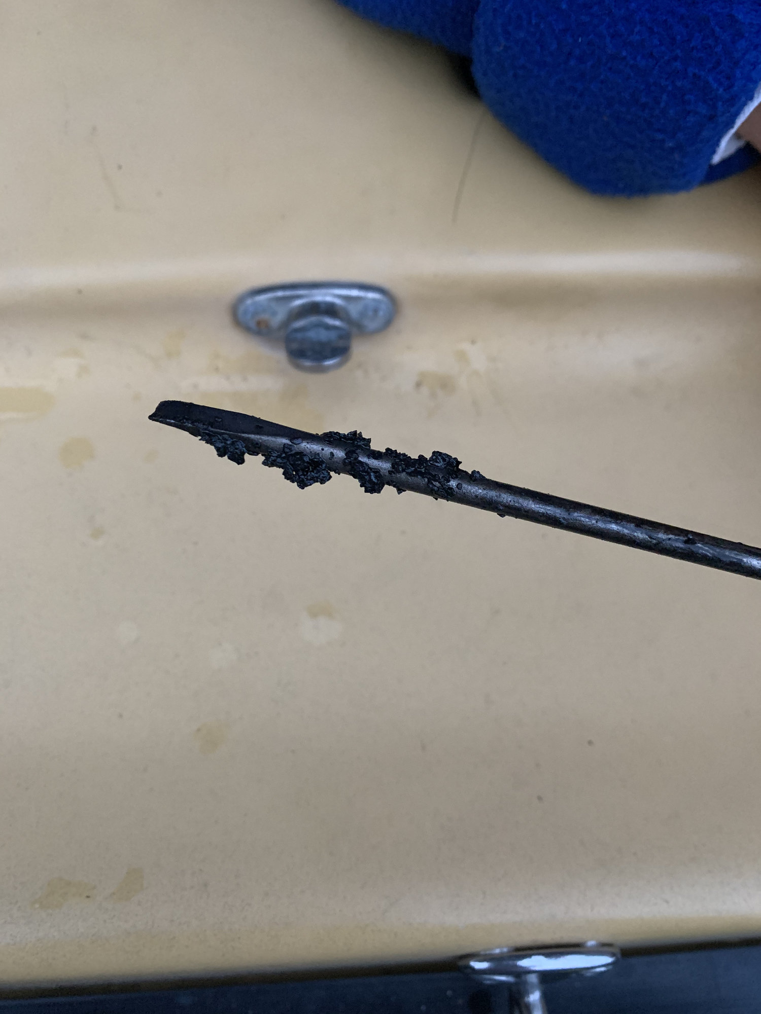

Innan vi skruvar ihop allt sen måste vi landa i vad som orsakade att toppen gick och det är här jag behöver lite hjälp. Termostaten och temperaturmätaren fungerar och har inte indikerat att motorn gått för varm. Nu med toppen borta märker vi att det är någon form av sediment i kylkanalerna. Sticker man ned en skruvmejsel känns det som ett lager sand på botten. Nedan är en bild som visar hur sedimentet ser ut. En stor del av sedimentet går att suga ut med dammsugare kopplad till en smal slang.

Ett fel som många båtägare och tyvärr även vissa verkstäder gör är att bara koppla på och köra in glykolblandning i sjövattensystemet. Det du kallar för sand är avlagring som samlas varje år och gör att kylvattnet inte kan cirkulera längst ner i kylmanteln. Man ska ta bort alla kranar och pluggar vid vinterservicen så att så mycket som möjligt av avlagringarna följer med ut. Har man gjort så varje år är utrymmet ganska rent med bättre kylning. En annan fördel med detta förfarande är att man vet att systemet är tomt innan man fyller på eller kör i glykolblandningen. I ditt fall så kan du prova att ta bort avtappningskranen och spola i hålen tills det bara kommer rent vatten.

Detta är mina tips hur jag hade gjort:
* Se till att toppen blir blyfri
* Nytt kit med oringar till alla vattenrör
* Ny termostat, EJ biltermostat!
* Byt impellerhus till nyare (kan läcka vatten till oljan)
* Rensa blockets kylkanaler mekaniskt och spola ur
* Ta isär oljekylare och rensa
* Hur ser limpan och knät ut, byta?
* Olja, filter, tändstift osv.
Det som ofta händer på sjövattenkylda motorer är att vattenkanalerna rostar så att packningsytan blir för liten och då brister packningen.
I ditt fall tycker jag det ser ut att vara ganska lite mellan cylinder och kanal på ett par ställen, men man behöver göra rent för att se ordentligt. Man brukar också kunna se på packningen var det läckt.
Innan du lägger pengar på motorn bör packningsytorna på både block och topp rengöras och kontrolleras så att de är ok...
Angående tempen, så går många av dessa motorer varma i bakkant. Kan ofta vara 100 grader runt den bakre cylindern och 70 i framkant. Detta även på de som har korrekt kylrör monterat i toppen.

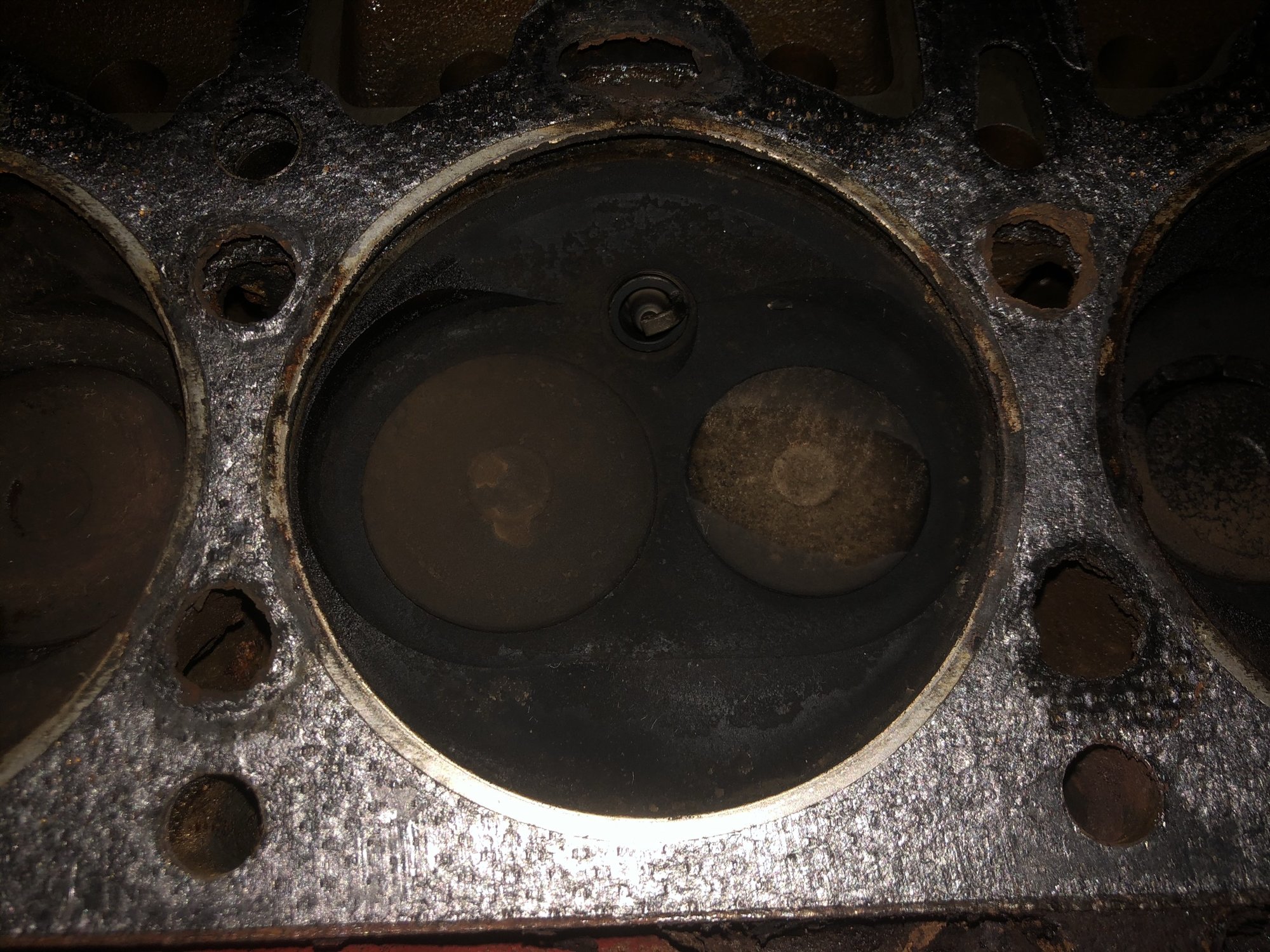

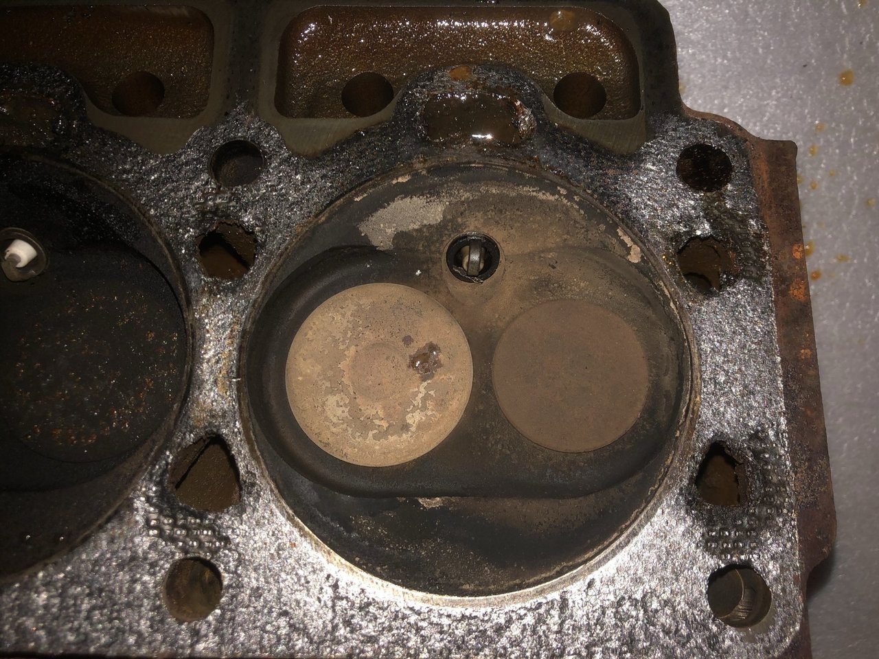

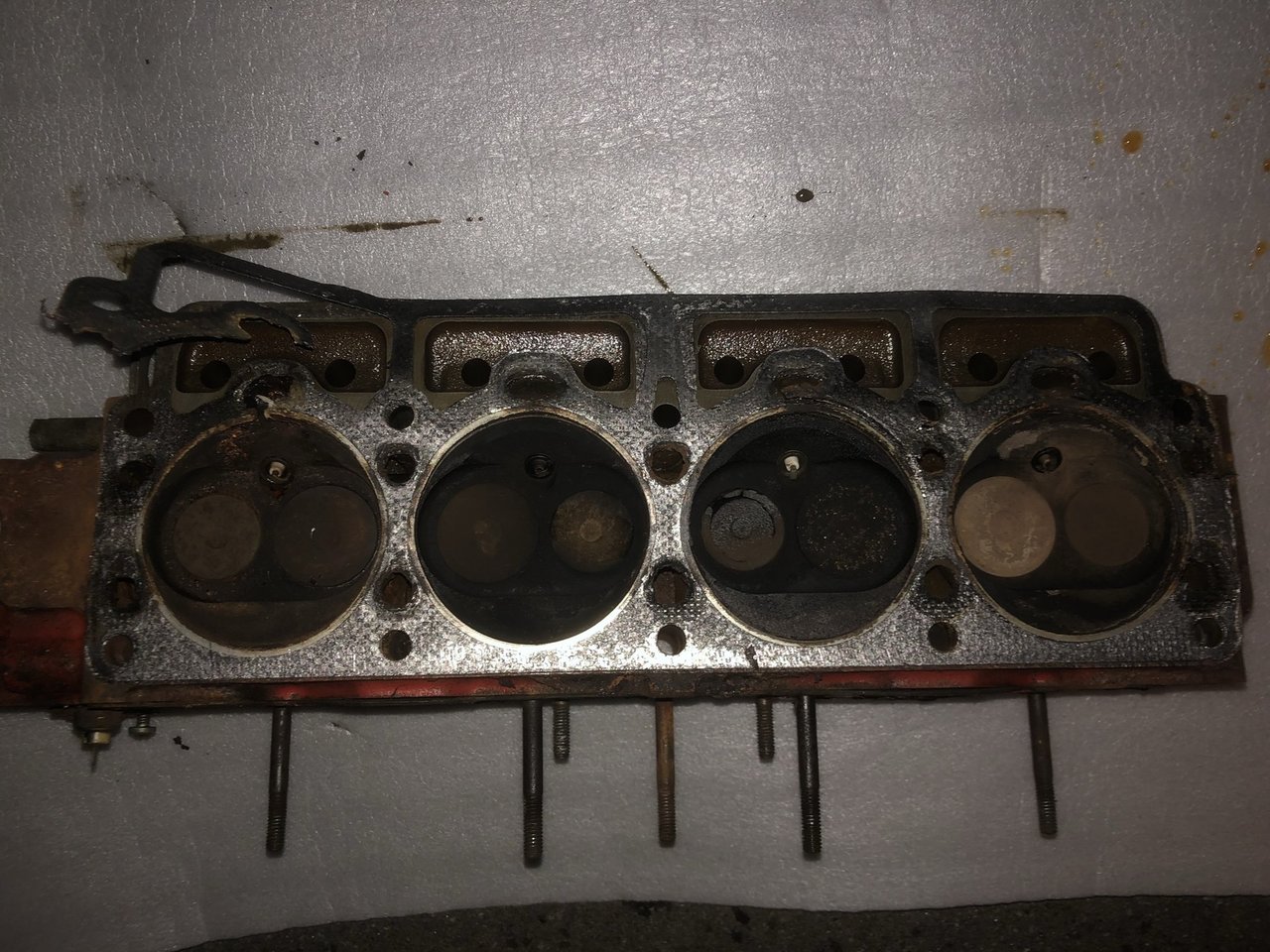

Här kommer några bilder som visar topplocket och packningen. Nog är det rätt dåligt med marginal mellan kylkanal och cylinder på vissa ställen. Vad tror ni?

Bilderna säger tyvärr inte så mycket, du måste skrapa bort packningen så det blir metallrent och ta nya bilder så kan vi ge ett utlåtande. Obs repa inte packningsytan.
Det här behöver du göra på både topp och block.

Nu har vi gjort lite framsteg. Toppen och limpan fick följa med till verkstaden. Toppen dömdes ut som slut utan provtryckning. Åtminstone en ventil var trasig, vilket förklarar 0 i kompression på den cylindern. Limpan provtrycktes och visade sig också vara helt slut (rosthål).

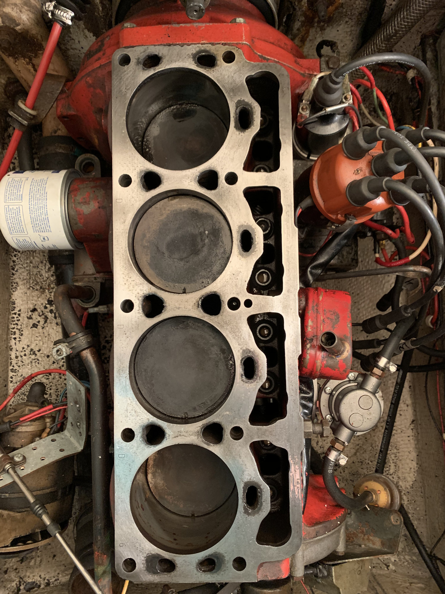

Motorblocket är slipat. Jag tycker att det ser mindre oroande ut nu när det tydligt framgår hur mycket gods det är kvar mellan kylkanal och cylinder. Vad tycker ni?

Jag vill inte förstöra din dag men på bilderna ser inte kylkanalerna på 1 o 4 ut mot lyftarna så kul ut.
Även kylkanalerna ut mot bakänden på cylinder 4:a ser ju ut så där. Är nog på det berömda att det ska hålla. Packningsytorna börjar bli på gränsen.
Motorn skulle behöva däckfräsas , men det är ju inget man gör i brådrasket. Inte billigt heller. Om det nu inte gått så djupt att det inte gör sig gällande.
Sedan så börjar du få rost angrepp i cylinder 1. Se till att olja in cylinderväggarna.

Tack för input båda. Jag håller med om att packningsytan inte ser klockren ut. Helst skulle vi väl byta hela blocket i år men jag överväger att göra ett försök med den nya limpan och toppen till att börja med. Det första steget blir i vart fall att montera ihop och köra ett kompressionsprov för att se hur pass mycket bättre det blir.
Även om motorblocket inte mår 100 bör väl limpa och topp inte riskera att förstöras? Jag föreställer mig att det vi riskerar är topplockspackningen och den kan jag leva med att byta igen om det blir ett nytt block framöver.

Det ser ut att vara på håret med tätningsytan. Fast det går ju att mäta. Det väsentliga är att inte vattenkanalen når in på metallringen som omger cylindern i packningen. Det är bara att mäta hur bred tätningsringen är och kolla måtten mot blocket och locket.
