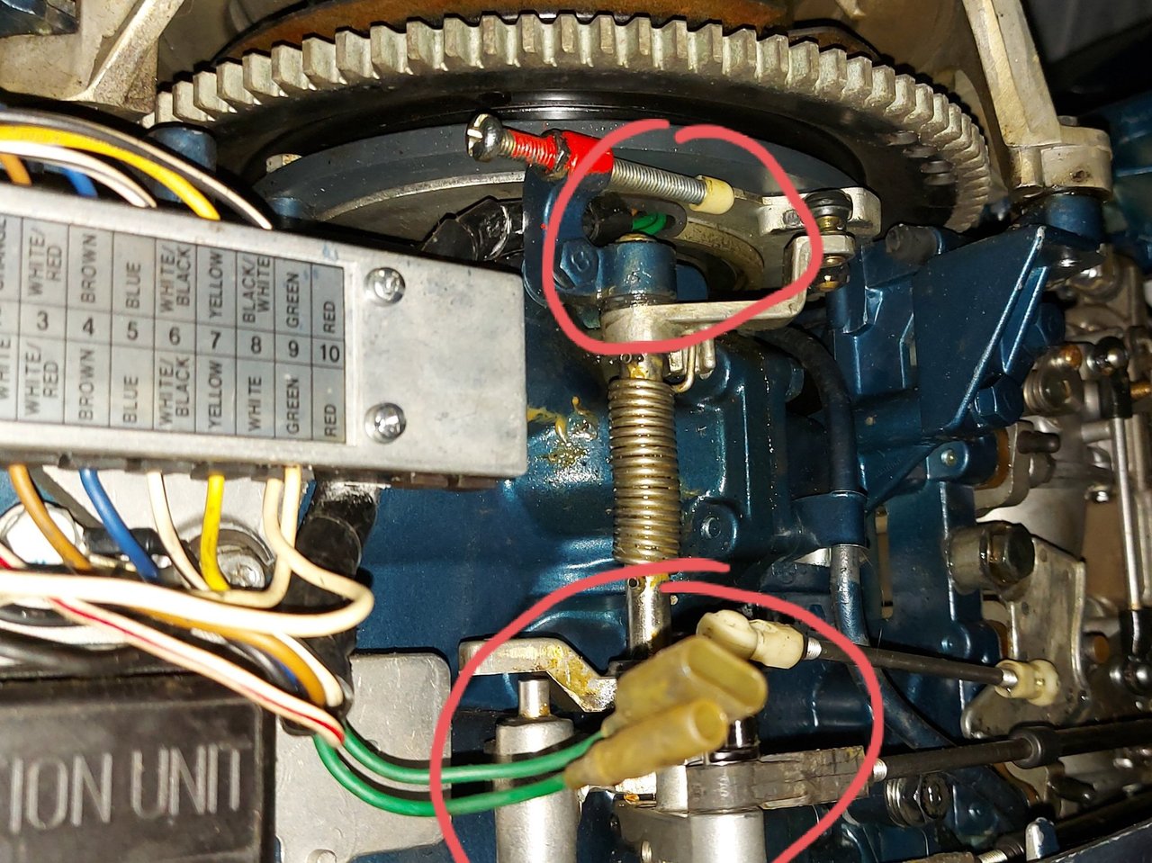

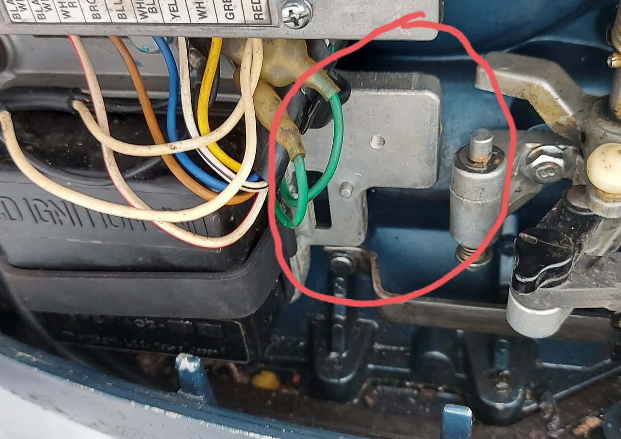

Barto 0 Postad 31 Oktober , 2020 Hej, Verkar som att det första inlägget inte gick fram. Vet någon vad det är för gröna kablar som kommer från svänghjulet men inte är inkopplade? De har rund resp avlång kabelsko i änden. Se bild. Tack för svar. Dela detta inlägg Länk till inlägg Dela på andra webbplatser
guestsson 499 Postad 31 Oktober , 2020 De gröna går till laddspolen för 12 V. Om du kopplar dessa till AC-anslutningarna på en likriktarbrygga och + resp. minusanslutningen på bryggan till batteriet, så får du laddning. Minus skall också jordas i motorn.Valfri gröna levererar också pulser till varvräknaren om du vill ha en sådan. Men även detta kräver att en likriktare är inkopplad. Börja med att ohmmäta spolen, så att det inte är avbrott. Dela detta inlägg Länk till inlägg Dela på andra webbplatser

Barto 0 Postad 1 November , 2020 Hej, Har mätt spolen och den mäter ca 0.3 ohm så det verkar vara ok. Finns billiga på Ebay som kostar ca en hundring men undrar hur kvalitén är på dessa. Ska se om jag hittar en begagnad. Jag antar att LR har varit monterad på den bearbetade ytan nära kopplingsdosan i bilden nedan med en skruv i centrum? Har du något bra tips på en regulator? Tusen tack igen för dina svar! Dela detta inlägg Länk till inlägg Dela på andra webbplatser
guestsson 499 Postad 1 November , 2020 Just där ska LR sitta. Har inte tips om någon regulator. Jag skulle sätta dit en enkel LR. Billig bör funka bra, men den ska klara 15 A tycker jag. Det har skrivits om regulatorer i många trådar. Häng på voltmeter på batteriet. Om spänningen ofta överstiger 15 V under långa perioder kan du sänka spänningen genom att t.ex. tända lanternor eller annan mindre last. Regulatorer brukar reglera till 14,4 - 14,6 V. Dela detta inlägg Länk till inlägg Dela på andra webbplatser
