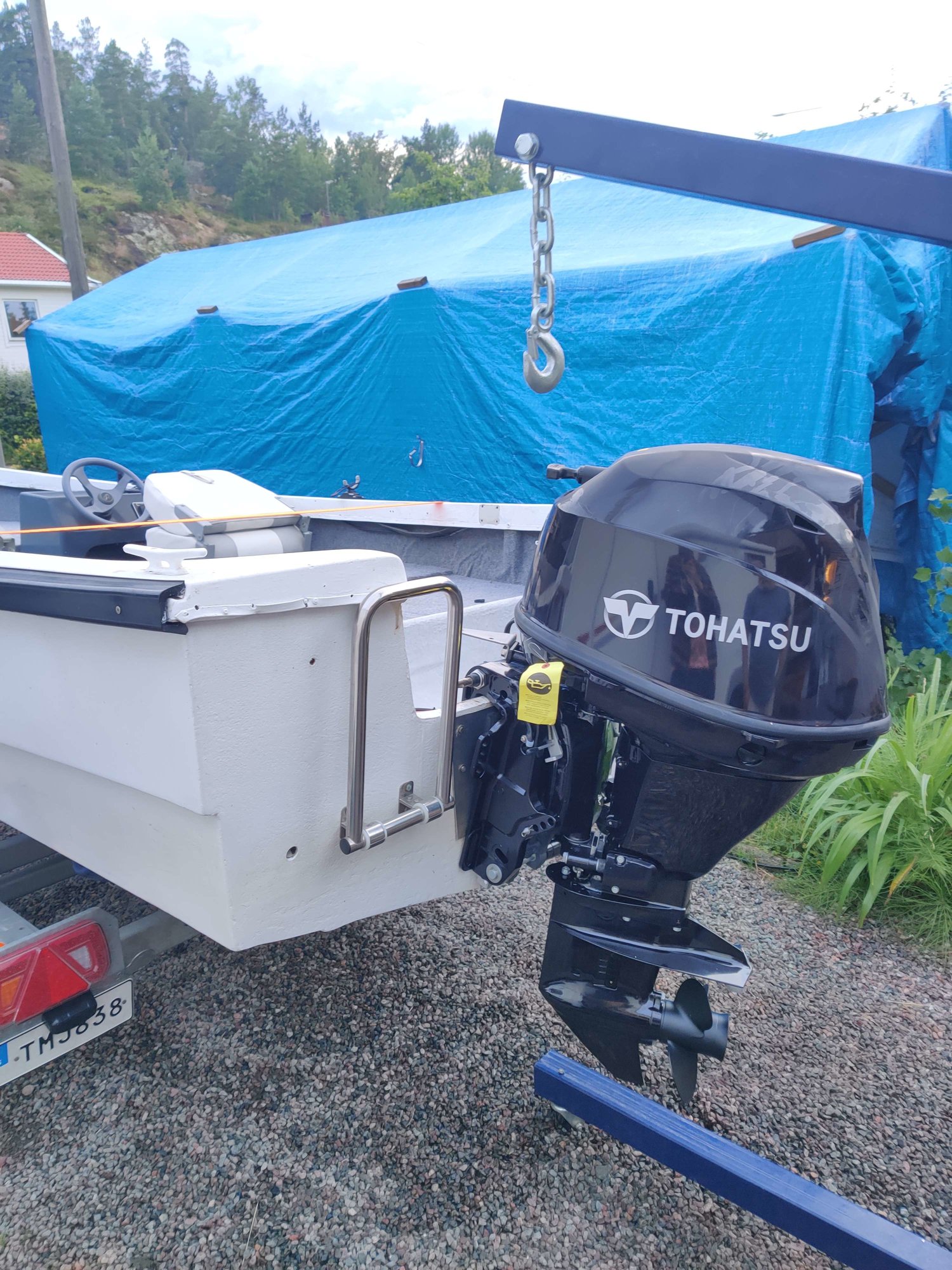

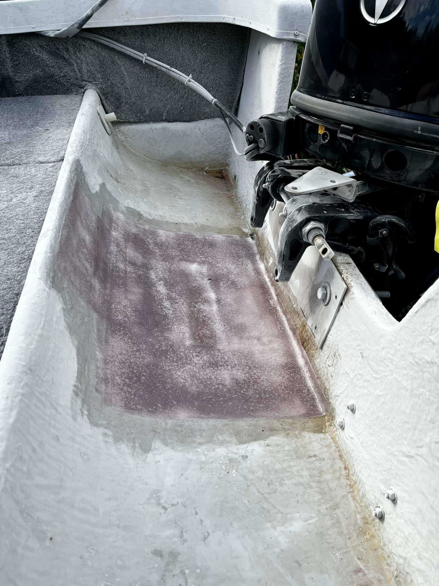

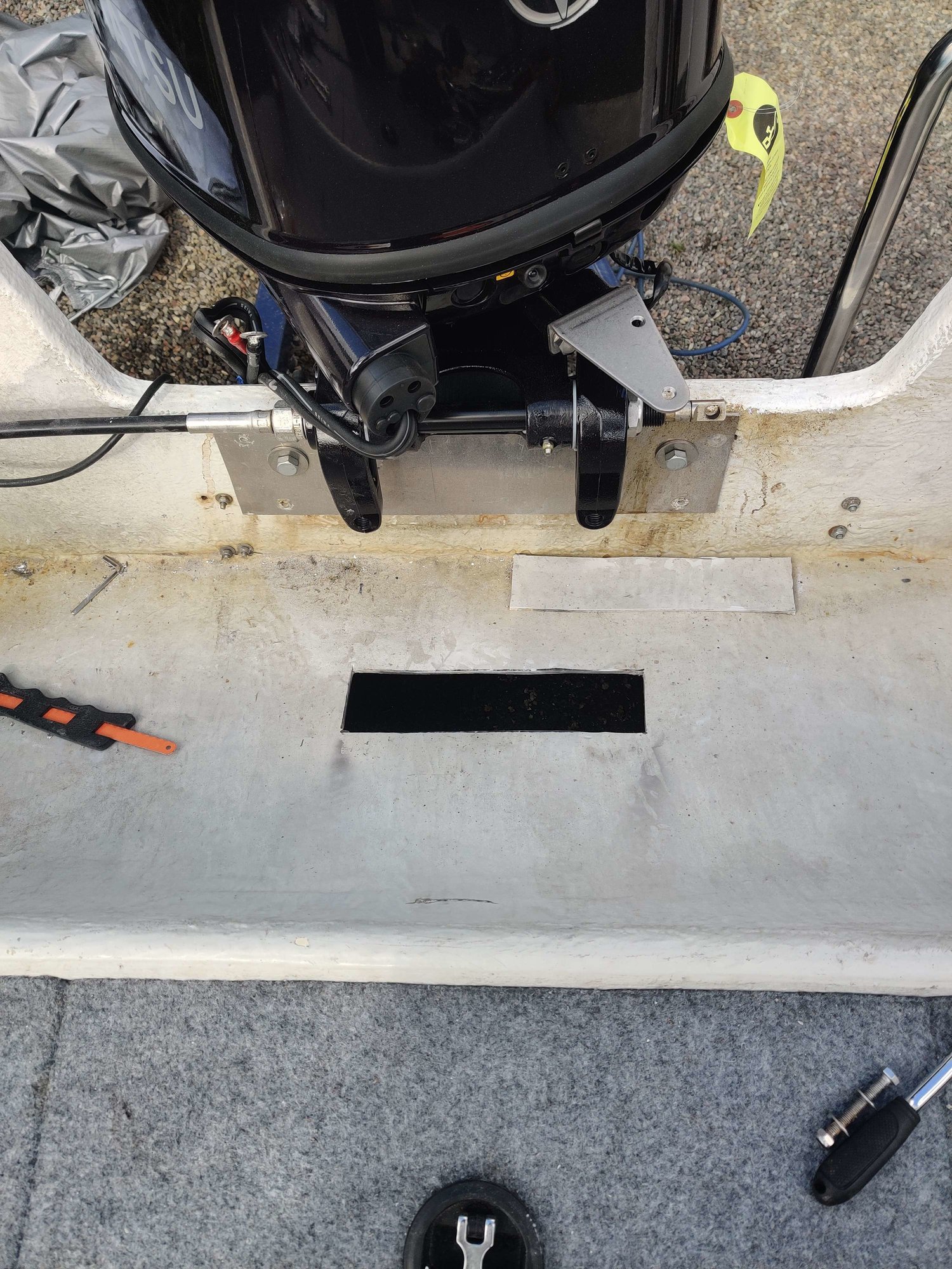

Tröttnade på att inte kunna lita på gamla snurran så blev till att köpa en nytt istället. Men det var lite mer jobb än att bara hänga på och köra. Fick såga upp för nå att fästa nedre bultarna till motorn. Satte 3mm aluminium platta på insidan också som försäkring att inte dra sönder plasten.
Med nya motorn kommer båten upp i 22knop jämfört med 13 knop innan så har varit en välkommen förbättring!

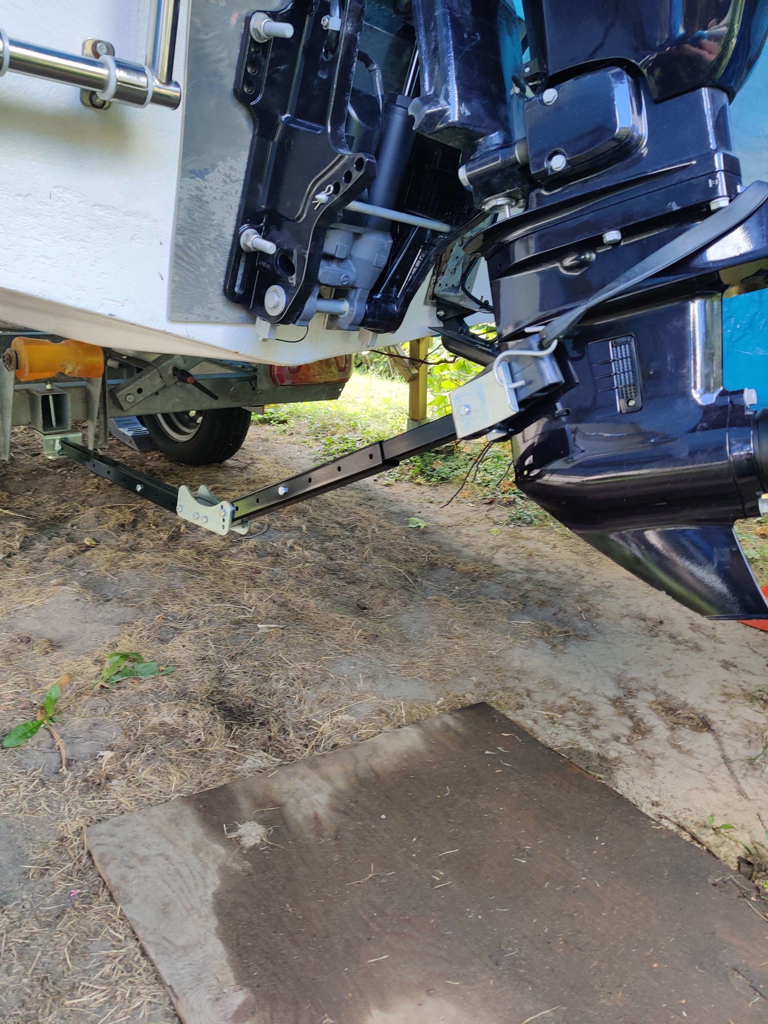

Bestämde mig för att skaffa en transomsaver också då motorn har elektrisk trim/tilt och väger något kilo mer än förra.
1 timme sedan skrev Samuelz:
Jag skulle rekommendera att byta förstärkningsplattan mot en bredare som når ordentligt utanför försänkningen för motorbrunnen och bulta den genom bordläggningen i ytterändarna. Med större o tyngre motor med fler hästkrafter så blir det betydligt större krafter på akterspegeln än tidigare. Hörnorna i motorbrunnen innebär en ordentlig försvagning av akterspegeln och motorupphängningen.
Det vore tråkigt att sabba akterspegeln på den fina "gäddracer" du skapat av en båt som nästan var ett vrak.
