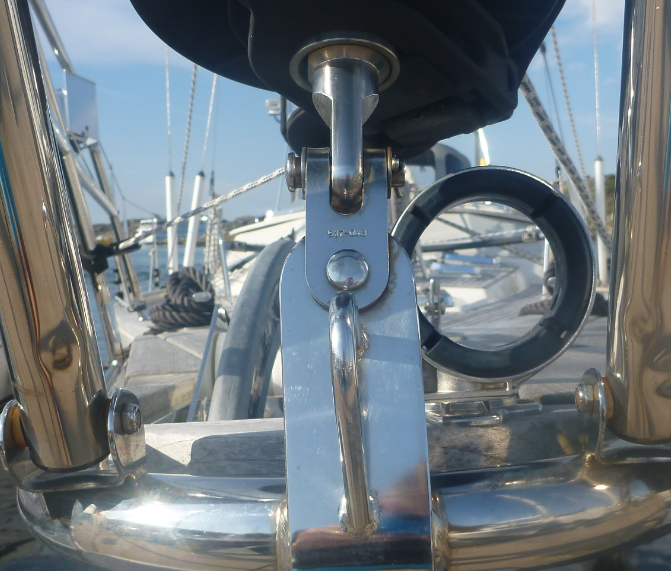

Seldens bogspröt har en ring för "röret" som sticker ut vid gennakersegling, ringen sitter monterad i ett däcksbeslag med 3 skruv.
Fotot taget på en båt med Seldens bogspröt med "ringen" som sitter i vägen när man kliver av och på båten på babordsidan.
Det går att demontera ringen som sitter med en M10 i däcksbeslaget men det kan vara trixigt att montera tillbaka M10 bulten.

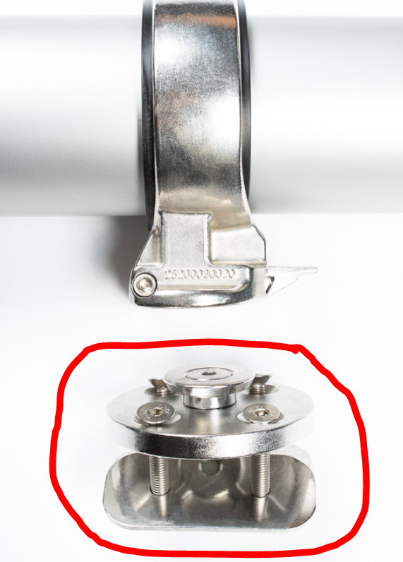

Sparcraft har ett bogspröt med ett främre fäste som är tänkt att demonteras från däcksbeslag.
