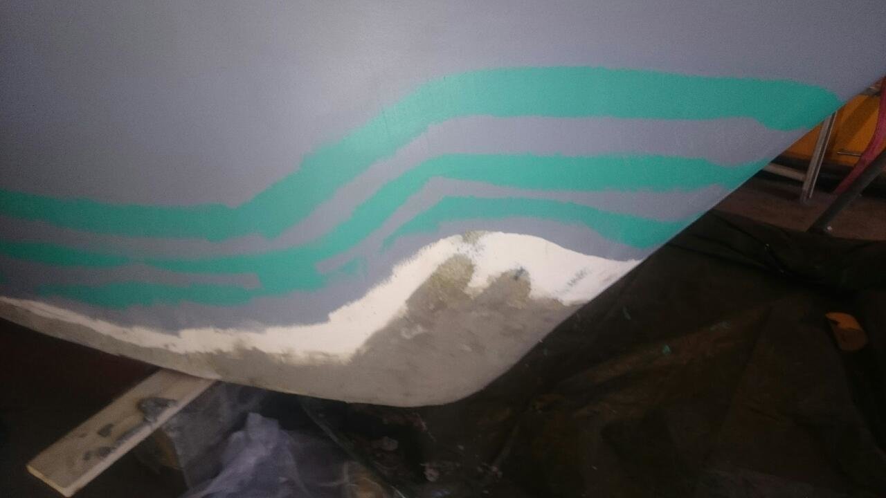

När jag lagade upp den grundstöningsskada jag hade fått på min båt, pga två grundstötningar med ganska kort mellanrum, så var det ganska mycket löst aterial jag var tvungen att ta bort.
Jag har en in plastad järnköl, som sitter i en sandgjutning. När man lagar en sån skada vill man ju dels ha bort allt som är löst och jag slipade in en del i sandgjutningen för att va säker på att få bort ev fukt. Därefter spacklade jag upp i sandgjutningen, så jag fick en slät yta att börja laminera mot. med 300 gramms väv blir det rätt många lager för att få upp nån tjocklek. 3 lager väv ger väl knappt 1 mm laminat.
Vid första lagningstillfället lagade jag bara ihop själva skadan. Min båt ligger ju alltid i vattnet och jag hade bara uppe båten under några dar för normal "vårutrustning".
Ett par år senare hade jag båten inne i varmhall över vintern, för att göra lite andra jobb, och då passade jag på att återställa kölprofilen.
