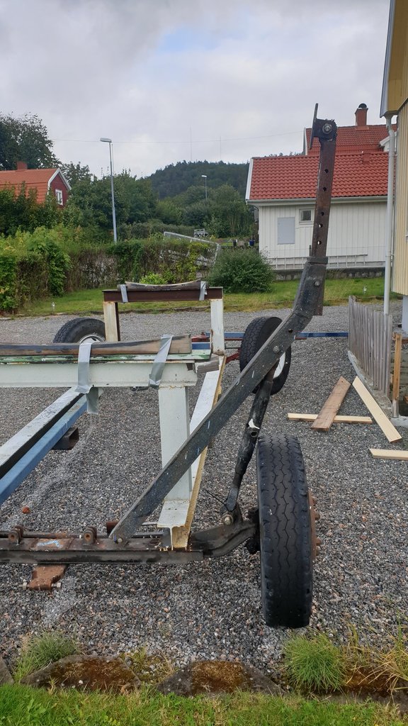

bygga båtvagn, vart hitta delar?
tja!
äger en henånsnipa iw 25,
har en vagn jag ska bygga om för att få den att passa, behöver köpa lösa (helst ställbara) stöttor att svetsa på plats osv, men vart kan man köpa sånt?
sen en liten annan fråga, båten ligger i vatten nu, hur kan jag göra för att veta vilka mått/avstånd stöttorna ska sitta på?
ganska ny på detta med båtlivet så hjälp uppskattas
tack på förhand
/James

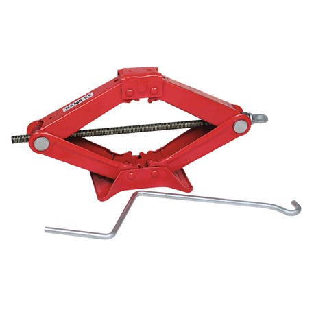

Lite idéer:
Saxdomkraft från Jula
https://www.jula.se/catalog/bil-och-garage/garage/lyftdon/domkrafter/saxdomkraft-601002/

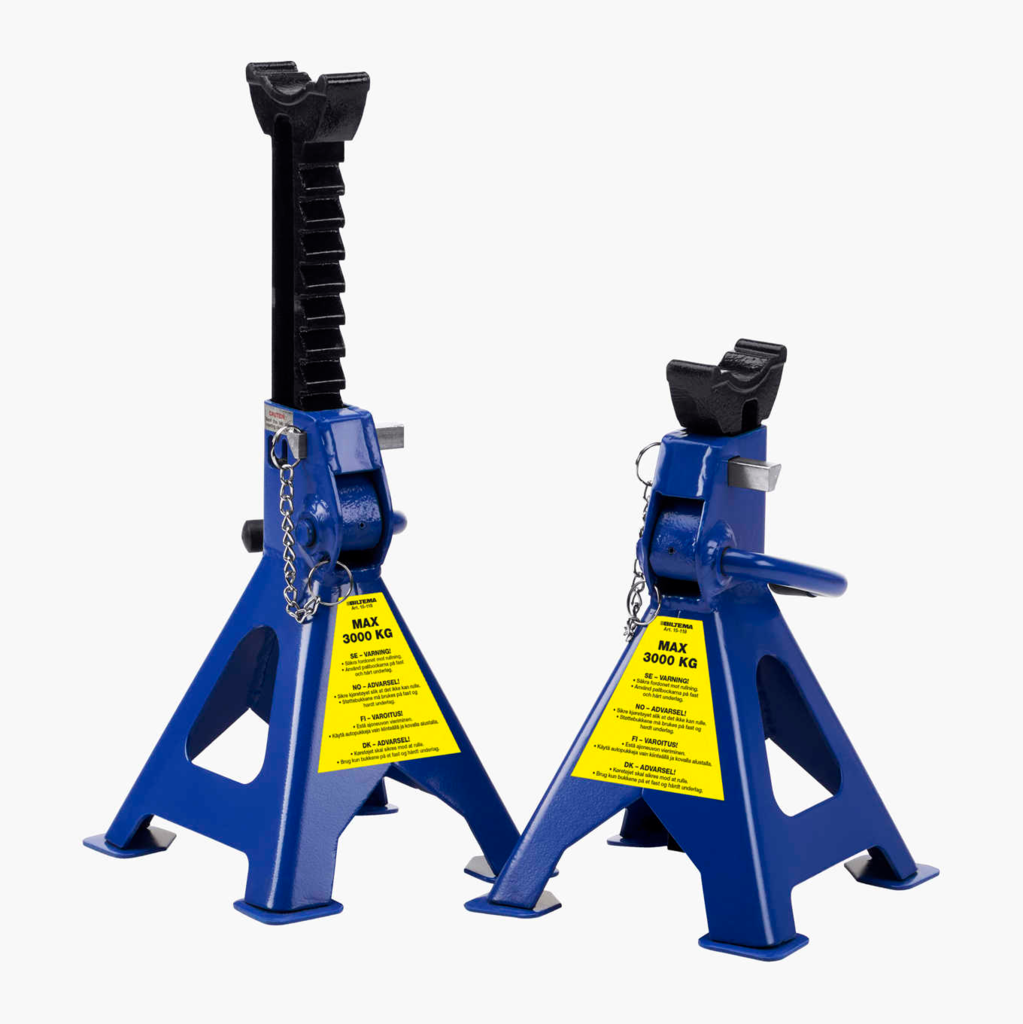

Biltemas pallbockar är ett annat alternativ för att fixa höjdjustering (om inte annat så är de praktiska för att palla upp kärran o avlasta däcken under vintervilan)
https://www.biltema.se/bil---mc/verkstadsutrustning/lyftutrustning/pallbockar/pallbock-2-st-2000036725
