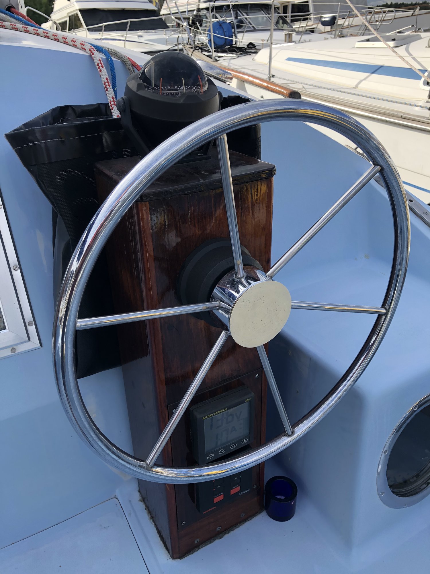

tompelompe 79 Postad 14 September , 2020 Här kommer en återkoppling på ovanstående fråga angående automatsäkring (tycker det saknas återkoppling i många frågetrådar) Man vill gärna läsa om hur folk löst sina problem. Det blev en automatsäkring på 15A från Hjertmans. Kopplade in allt igår med en upp/ned panel med på/av från Seasea och hör och häpna så fungerar spelet, blir till att snygga till installationen i vinter samt hitta en lösning för montage av panelen vid rattpiedestalen. 3 Dela detta inlägg Länk till inlägg Dela på andra webbplatser
