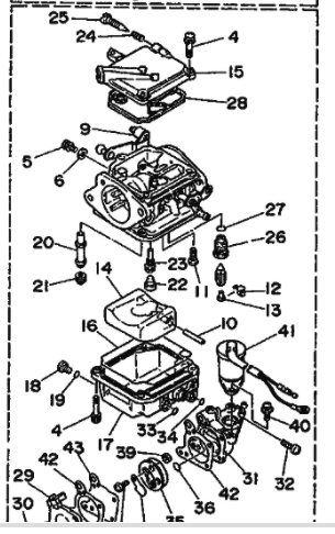

1 timme sedan skrev swe7373:
Prova att justera förgasarna och se du blir av med hostningarna.
Steg 1 skruva på blandningsskruvarna (nr 25 i bild), börja med att skruva in dem och räkna varven så du vet hur de var inställda från början, då kan du alltid återställa inställningen till hur det var innan.
Steg 2 Skruva ut alla 3 blandningsskruvar 1 1/2 varv.
Steg 3 Starta och varmkör motorn.
Steg 4 börja med den övre förgasaren (nr1) och skruva in och ut skruven i små steg tills du uppnår högsta tomgången. Gör samma sak på förgasare 2 och 3.
Steg 5 Ställ ner tomgången på tomgångsskruven, gaswiren ska inte påverka tomgången, så som jag skrev tidigare så måste muttern på denna backas om så är fallet. Det är stor risk att du på sikt sabbar dogclutchen i växellådan om du har för hög tomgång, så försök att få ner tomgången så mycket som möjligt 700-800 RPM brukar vara lämpligt om du har en RPM-mätare.
Steg 6 Om hostningarna kvarstår så kan du prova synkronisera förgasarna med varandra. Det finns lite förenklade metoder för att göra detta, men till att börja med kan du ta av luftlådan och kolla att gasspjällen verkar ha samma vinkel på samtliga förgasare.

Om trådskaparen inte aktiverat choken med switchen på reglaget ovan nyckeln är sannolikt startproblemen lösta nu:) Skönt med enkla fel...
Craycoat: Det bör vara choke på en så pass tidig maskin, inte primer. Det är viktigt att hålla isär begreppen pga olika system och handhavande. Klicket kommer av att en magnet drar för chokespjället.

Nej, från och med 1989 års modell så är det primer på dessa motorer. Så det är du som skriver fel begrepp. Om du hade kollat på sprängskissen som jag klippte in så borde du ha insett detta.

Ja gör det. Jag tror inte du kommer hitta några chokespjäll. På bilderna du har tagit på din motor framifrån är hålet där chokereglaget brukar sitta plomberat, (det går att manuellt styra chokespjällen) detta torde innebära att du inte har någon choke.

Bra att du har koll. Mindes det som att skiftet låg en bit in på 90-talet.
Jag missade fö sprängskissen när jag satt med mobilen. Där ser man såklart hur det ser ut...
