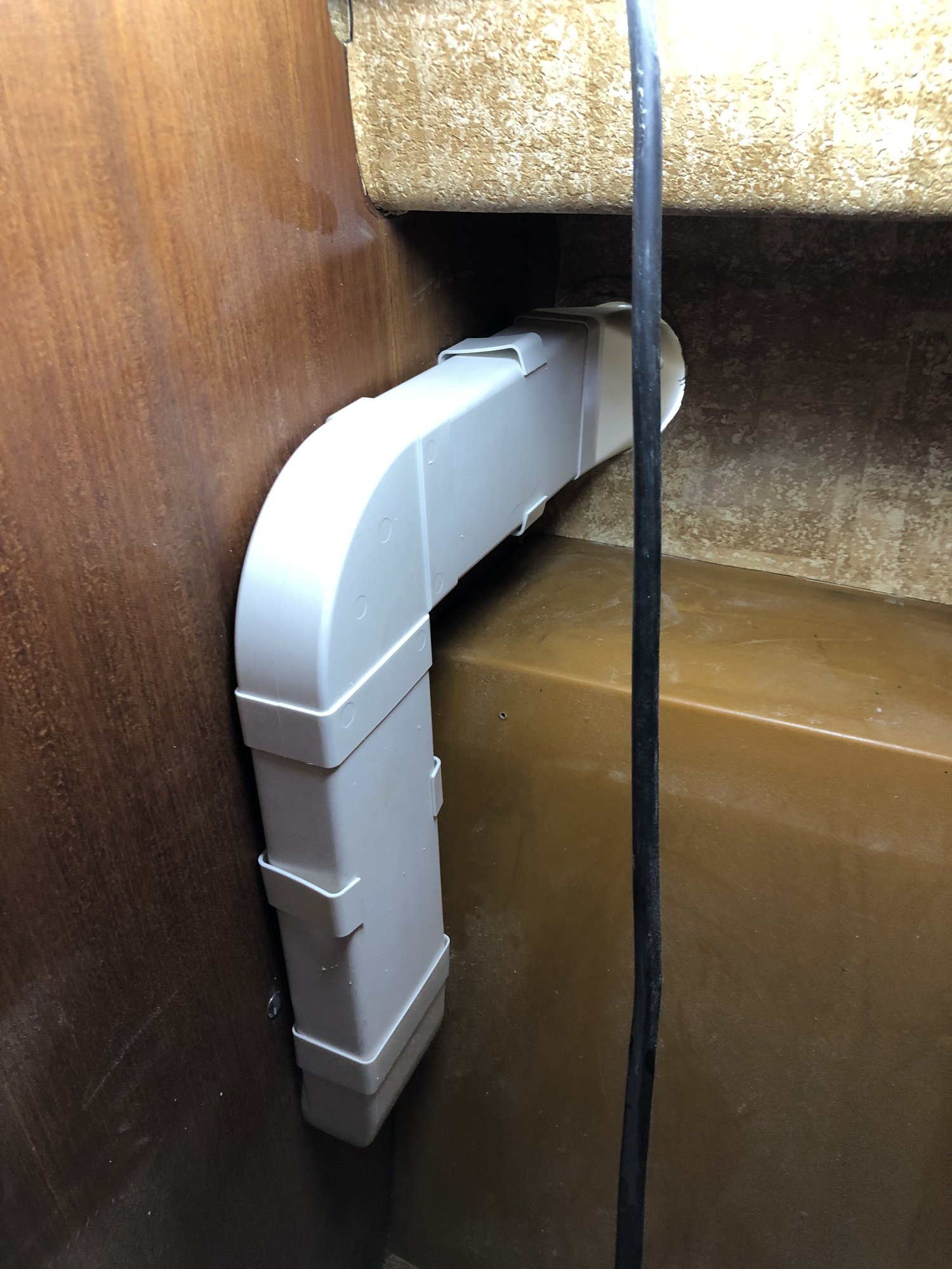

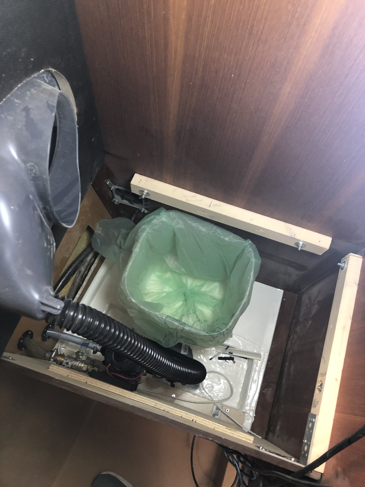

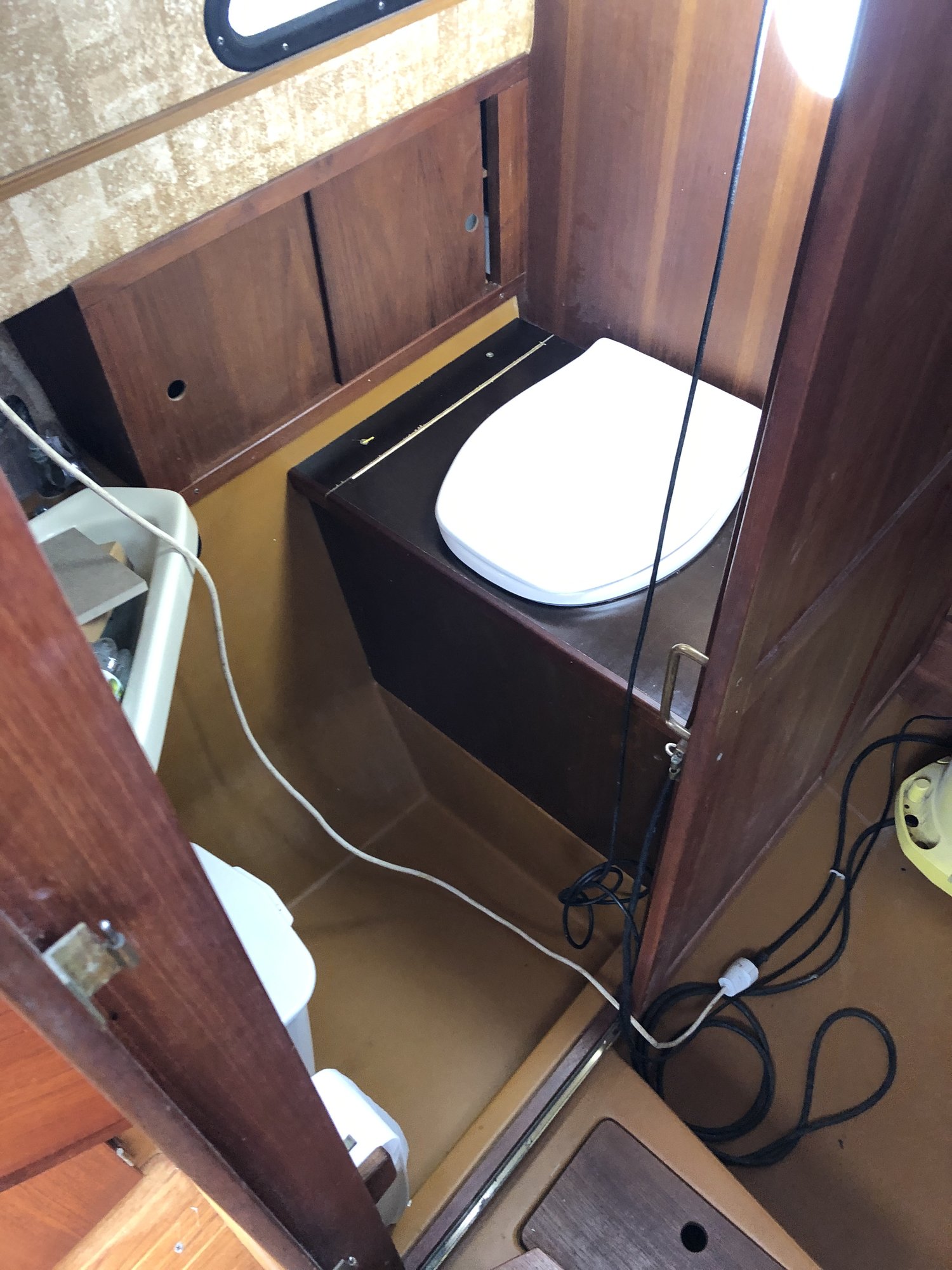

Lite återkoppling i projektet som till slut blev av.
vi har nu kört denna lösning under de 11 nätter vi avhandlat hittills och kan konstatera att det fungerar riktigt bra. När allt planerades verkade det inte som något större ingrepp men det blev en hel del arbete med att bygga, plasta och göra ”osynliga” dragningar av el och slangar.
det enda negativa som kan nämnas är den stank urinen avger vid tömning men jag tror det går att lösa genom att dosera sanitetsvätskan rätt framöver.
