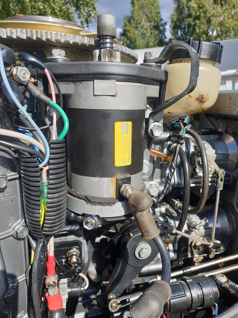

dannelind42 0 Postad 29 Augusti , 2020 Försöker få igång en motor som stått ett bra tag, dock klickar det bara när jag försöker köra på starten Går fram ström till vad jag är rätt säker på är startrelät, det konstiga är att om jag mäter mot anslutningen på startmotor så har jag minus på den, nån som kan förklara för mig hur det är möjligt? 😊 Om jag kopplar bort kabeln mellan startrelä och startmotor så får jag 12.5v ut från relä när jag trycker på startknappen Ska jag konstatera att det blivit nåt elfel i själva startmotor eller vad tror ni ? Står och skruvar just nu så vore sjukt tacksam för snabba råd 😉 Dela detta inlägg Länk till inlägg Dela på andra webbplatser
excel319 542 Postad 29 Augusti , 2020 12,5 volt obelastat tyder på dåliga anslutningar eller ett dåligt laddat batteri. Dela detta inlägg Länk till inlägg Dela på andra webbplatser
dannelind42 0 Postad 29 Augusti , 2020 Okej, men att jag har minus på anslutningen på startmotor är normalt? 🤔 Dela detta inlägg Länk till inlägg Dela på andra webbplatser
guestsson 491 Postad 29 Augusti , 2020 52 minuter sedan skrev dannelind42: Okej, men att jag har minus på anslutningen på startmotor är normalt? 🤔 Ja det är normalt, tänk dig startmotorn som en resistor med några tiondels ohm från pluspol till jord. Du kommer få samma fenomen t.ex med en glödlampa. Dela detta inlägg Länk till inlägg Dela på andra webbplatser
dannelind42 0 Postad 29 Augusti , 2020 Helt korrekt, inget fel på startmotorn, va lite för låg spänning på batteriet 🙈 Dela detta inlägg Länk till inlägg Dela på andra webbplatser
