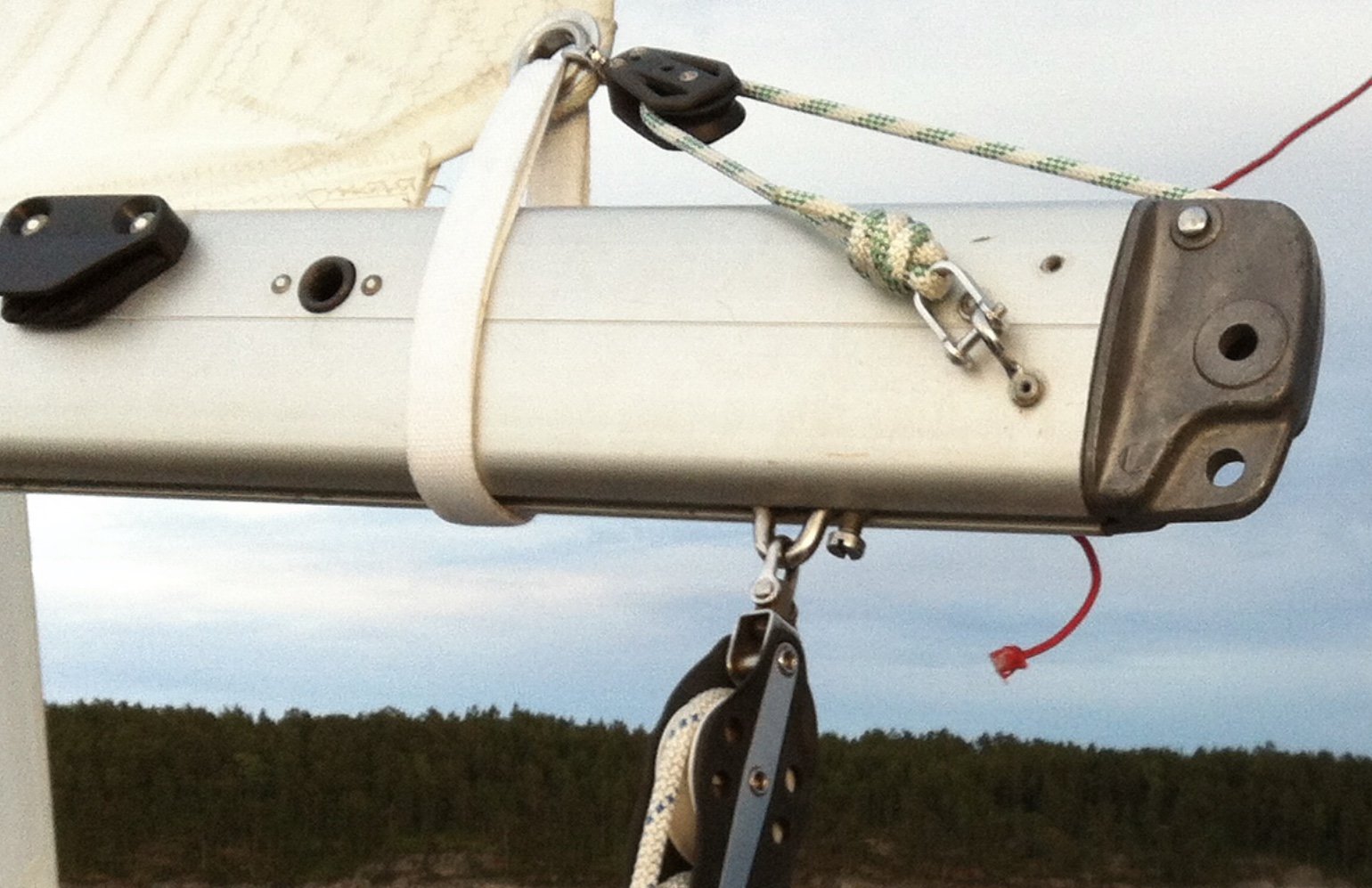

Jag körde ett icke-lösfotat storsegel som lösfotat på förra båten. Ett nylonband runt bommen genom skothornet höll seglet på plats.

Nyfiken på nylonband lösningen? Har du kanske något foto på det?

Hittade en rätt gammal bild, men man ser principen. Camcleat är borta nu bl a, men man ser nylonbandet.
Det är ett beslagsband i nylon som jag flyttade kardborrebandet på det stämmer med diametern på bommen.

Tack Peter_K!!!
