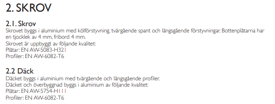

Brunnsviken 296 Postad 25 Augusti , 2020 (redigerade) 9 timmar sedan skrev kofot: Ah såklart menar jag aluminium Jag tror Buster bygger i en billigare variant, 5754 (Almg 3,0). Att Falcon så tydligt marknadsför att de bygger med 5083 är ett sätt att föra tankarna till professionella flytetyg snarare ön konsumentbåtar Nuförtiden verkar Buster byggas med både 5754 och 5083. Bild ur min handbok. Om det spelar någon som helst roll för den som inte ligger i sjön året runt vet jag inte. Men med tanke på hur många gamla Buster det finns i bra skick så ser det inte ut att vara ett problem. Redigerad 25 Augusti , 2020 av Brunnsviken Dela detta inlägg Länk till inlägg Dela på andra webbplatser

kofot 0 Postad 25 Augusti , 2020 42 minuter sedan skrev Brunnsviken: Nuförtiden verkar Buster byggas med både 5754 och 5083. Bild ur min handbok. Om det spelar någon som helst roll för den som inte ligger i sjön året runt vet jag inte. Men med tanke på hur många gamla Buster det finns i bra skick så ser det inte ut att vara ett problem. Intressant, vilken modell har du? Oavsett vilket båt jag väljer så tänker jag nog inte bottenmåla den. Tar hellre upp den då och då och spolar av. Dela detta inlägg Länk till inlägg Dela på andra webbplatser
