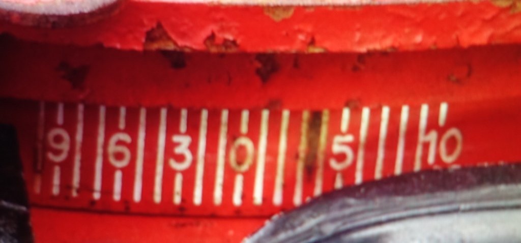

Det finns 2 dekaler. Den ena enligt ovan och den andra så här (där kan man se från 16?? ->27 grader)
Förslag? Eller någon som har en liknande motor som kan ta en bild så jag kan lista ut det hela?

Problemet kvarstår dock med att jag inte har ngn läsbar timing decal så jag får sätta .464 med egen markering och TDC då har jag ngt att utgå ifrån.
Som jag har förstått det hela så justeras tomgången genom att man flyttar tändpunkten på den här modellen så jag måste då avvakta tills jag får en varvräknare så jag vet var jag är.
Enligt spec skall varvtal obelastad vara 750 rpm och då bör det hela ligga inom 2 BTDC till 2 ATDC. Höjjer jag tomgången så kommer det hela att röra sig mot "högre" BTDC. Som jag skrev tidigare - jag kan leva med pruttig tomgång så länge jag kommer iväg när jag lägger i växel.
I länken (som jag tackar för) förstår jag vad han menar med "spelet" dvs innan spjället aktiveras. Man justerar in så att spjällen precis nuddas av first carburator pickup när du har rätt idle inställning dvs 750 rpm och mellan 2 BTDC till 2 ATDC men som sagt det är av mindre vikt när du gasar på. Det viktiga där är att inte gå högre än 25-26 BTDC och det är en no brainer för där har jag en läsbar dekal för.
Jag är dock lite orolig för att det är ngt ytterligare knas då de "linjer" jag ser hoppar framåt och tillbaka lite. Om det beror på att jag har alldeles för låg tomgång vet jag inte. Skall testa det idag.

Jag tycker att denna skala borde gå att tyda. Om du vill kalibera visarnålen så har jag en mikrometer, Tar dock några dagar innan jag har den tillgänglig.
Ahh. Nu ser jag att det står 464 och inte 16. Då borde nästa vara TDC och den sista är 27 tydligt.

Nu finns det väl i o.f.s. ingen anledning att utgå ifrån att visarnålen står fel, men messa mig din adress så skickar jag den per post om du är intresserad. Men räkna inte med att ha den innan fredag nästa vecka. Om du känner någon i grannskapet som meckar gamla moppar så har de säkert en sådan. Gamla moppemotorer brukar nämligen ha tändpunkten specad med ett avstånd från ÖD.
