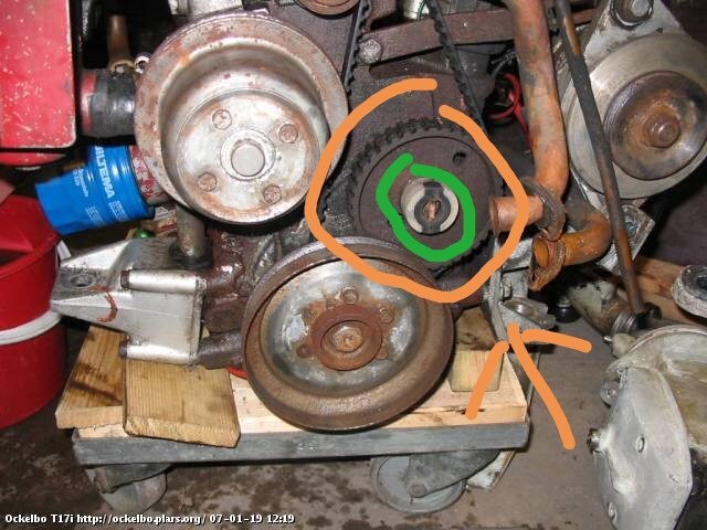

Hejsan, har införskaffat mig en båt med en aq145, någon som vet vad den skivan heter som är inringad? På min hade den som är inringat med grönt rostat sönder på såg det ut som, misstänker att den ska sitta fast på remskivan? Bilden är lånad från Internet men ser lika ut. Tacksam för hjälp.
Hej.
Medbringare. Den driver sjövattenpumpen tillsammans med det som kallas korsstycke.
Ingemar
Redigerad av sanktanna
Tack. Hittade den på en sprängskiss. Nu gäller det bara att hitta en. Några tips på vart man kan vända sig?
Den finns att köpa som reservdel men kostar över 2000:-. Slipa bort rosten på den du har och sätt
dit ett nytt korsstycke å funkar det nog ett bra tag till.
