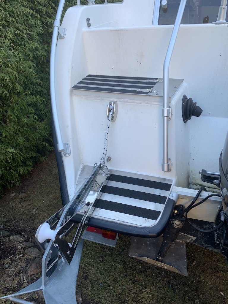

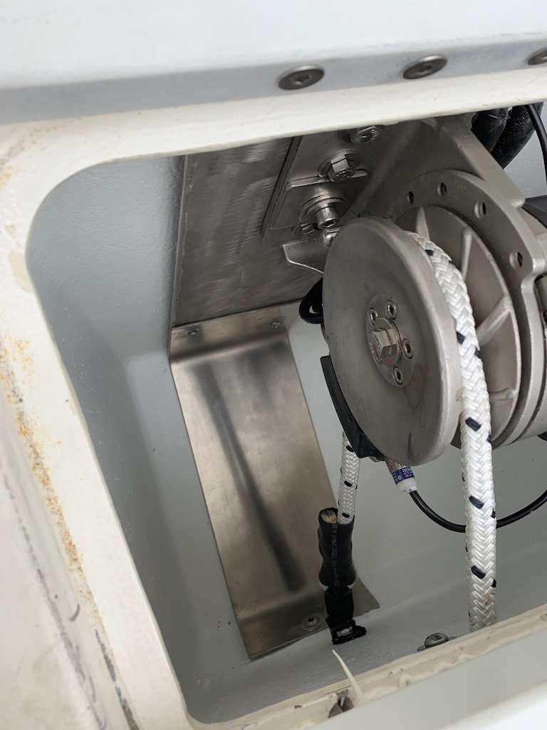

Så här sitter det fast i ankarboxen. Så tappa linan gör jag inte :) Blev lite arbete i rostfritt i vintras...
Men som sagt.... Menar du att jag kan släppa strömmen på ankarspelet och våga låta båten sitta direkt i ankarrullen när den spänts uppmot bryggan ?

Ja så gör jag på mitt Engbo maxi iaf, sen om ditt Engbo är konstruerat på ett annat vis kan ju inte jag säga, men de flesta jag känner gör precis som du påför att du vill ankra. Du får väl prova då , varför ska du stänga ner strömmen i båten? Bor du i båten när du ankrat så lär ni väl behöva ström till andra saker ombord. Är du osäker får du väl lägga en sling runt knapen tills du känner dig säker.
