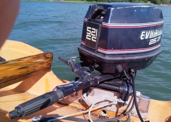

uase 0 Postad 5 Augusti , 2020 (redigerade) Hej, Jag har fått ärva min pappas gamla Cresent båt med en Evinrude 25 XP motor på. Denna har stått ett tag oanvänd efter att min pappa inte kunde åka ut längre. Nu har jag fått ta över den och tänker använda denna. Vi har lyckats få igång den med dragsnöret och åkte glada runt med båten en förmiddag. Efter lunch när vi var taggade att åka mer så går det visserligen att starta motorn, men så fort man ger gas så stannar den direkt. Vi har även försökt använda startmotorn (som man pappa alltid använde), men det hörs bara ett svagt klick sen inget mer. Är det någon som kan komma med lite idéer kring vad det kan vara för fel. Redigerad 5 Augusti , 2020 av uase Dela detta inlägg Länk till inlägg Dela på andra webbplatser
