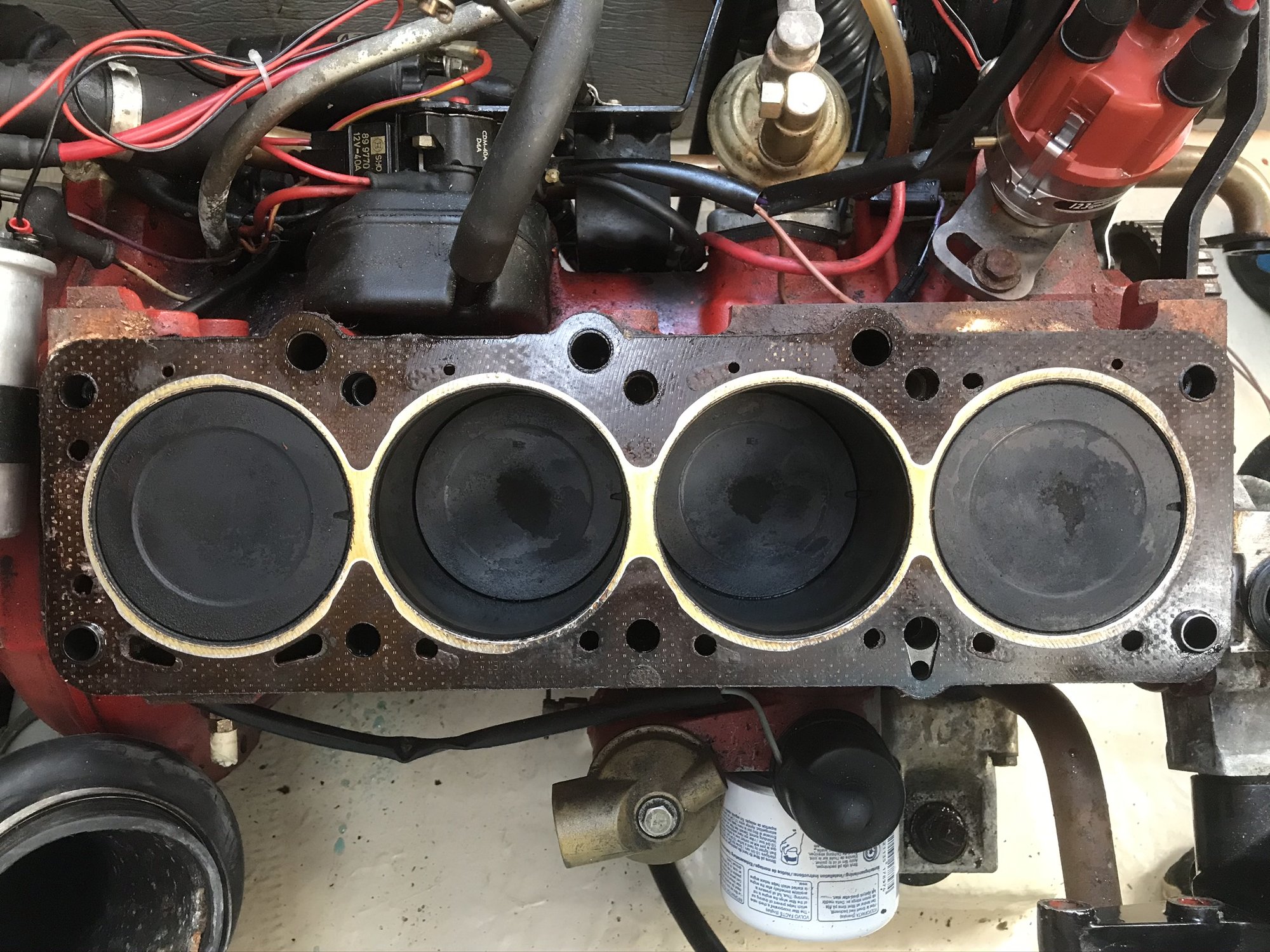

Finns det någon som vet vilka av alla kanaler i topplocket som oljan trycks upp i topplocket på en AQ145A (Volvo B23)?
Inte 100:a, men har för mig att det är den kanalen strax över oljefiltret dvs den med oval öppning i packningen. Men som sagt inte säker.
Misstänker det jag med, men det har varit stört omöjligt att hitta info om detta på nätet. Hade ett problem i samband med att jag rev av toppen för att åtgärda korroderad avgasport på cyl.4. Återmonterade alla delar med nya packningar överallt (topp-, insug- avgas-). Följde verkstadshandboken åch drog toppbultarna steg 1 (60 Nm) och startade för varmgång innan slutdragning. Då läckte det både olja och glykol någonstans ifrån. Dessutom kom det olja i kylvattnet (skummade i expansionstanken). Någon som varit med om det? Har precis plockat isär expansionstank och värmeväxlare för rengöring för att se om det kommer in mer/ny olja löpande (även om jag inte kan se att det miskar på stickan). Teori: Det läckte över mellan kanalerna vid halvdragen topp - och gör förhoppningsvis INTE det nu när den är fulldragen. Undrade därför var kanalen låg, om den låg nära en kylvattenkanal, vilken den då verkar göra...
Kommentarer någon?
