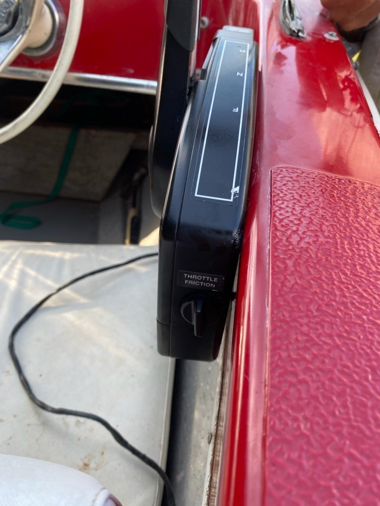

Kan det vara så enkelt att jag startar fel? Startar den med reglaget i neutral utan någon gas. Ska jag ge den gas?

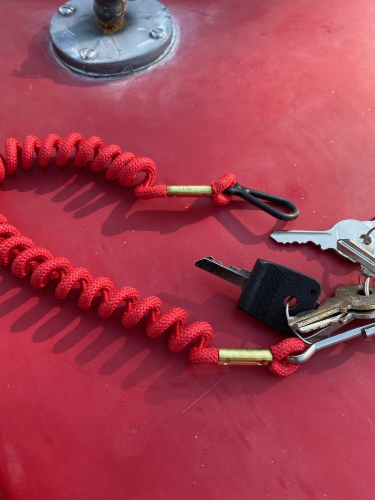

dum fråga men har du dödmansgreppet i ?
Inte alls en dum fråga! Jag begriper inte alls var det ska sitta då inget på reglaget motsvarar något på nyckeln.
Passar reglagets "elsystem" till den motorn?
Plastögla på säkerhetssnöret skall träs på vipparmen på "Run/Off brytaren därefter skall vipparmen fällas upp mot Run. Drar du i snöret så går brytaren till Off och motorn stannar. Se till att brytaren står i Run annars startar int motorn.

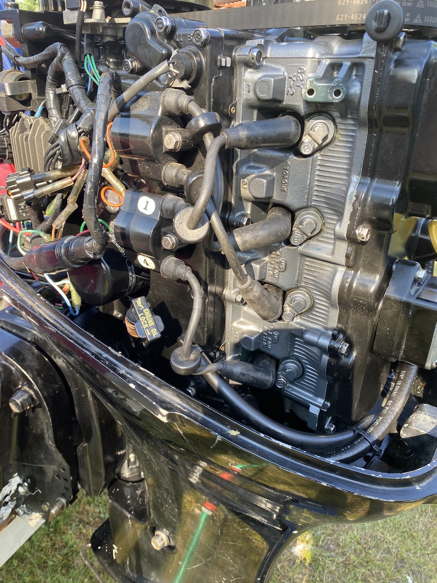

Jo det kan ju vara en tanke. @Kramer följer du ledningarna som går till tändspolarna så finner du den så kallade CDI eller switchboxen som går till denna. Koppla bort den svartgula ledningen som går till denna. Detta sätter stoppkretsen ur spel. Om  den startar nu så stoppa genom att vila slangen.

Är du medveten om att du satt reglaget bak och fram?
Alltså när du nu skjuter spaken framåt så blir det back i maskin och tvärtom.
Du kan montera spaken på andra sidan av boxen och vända boxen.
Då blir fram på spaken också fram i maskin.

7 timmar sedan skrev Kramer:
Spaken, växelhandtaget, ska vara i neutral för att lyckas starta motorn.
Om du vill ge lite gas vid start så finns ett gasreglage som inte lägger i växel.
Sitter i bakkant på boxen över tändningslåset. (Din framkant som du har boxen nu)
Du lyfter på den lilla spaken så ger du motorn gas utan växel i.

@Kaj_Bjorkhagen och @StrosselhusetAtt reglaget är bakvänt är jag medveten om. Tänkte inte på att det gick att byta sida på spaken! Jag har redan skrivit ett relativt argt Mail till säljaren, jag får skriva och be om ursäkt.
Problemet är löst. Gasvajern var totalt igensatt i reglaget, tomgångsgasen gick således inte. Lite 5-56 senare så gick den hela vägen och motorn hoppade igång.
