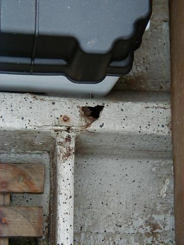

Har en Ockelbo B-16 sedan ett par år tillbaka. I våras upptäckte jag en knappt märkbar spricka under sitsen bak, (vet inte om det heter så) i alla fall ner mot botten där batteri, mm, sitter. Materialet runt sprickan visade sig vara så mjukt att det går att bryta bort med fingrarna och stoppar man in fingrarna känner man att det är alldeles fuktigt o ruttet innuti. Förmodligen har utrymmet tagit in vatten som sedan stannat där. Man känner även att durken är mjuk om man kliver runt på den, (detta på samma sida som sprickan är). Den andra sidan, samt fören känns bra. Hårt, stumt och låter fint om man knackar o känner. Men den andra sidan är som sagt mjuk hela vägen. Är det nu så illa att det i princip ruttnat där? Vad gör man...? Om det går och laga, hur går man tillväga då? Måste man såga upp durken? eller går det att lyfta ur den på något vis så man kommer åt att laga. Bifogar en bild på sprickan, (som nu är ett hål). Batteriet är precis ditsatt så det har inte varit några hål där tidigare. Kanske ska tillägga att båten är från slutet på -70 talet. Vet någon vad som ligger under durken? är det kanske plywood av något slag som nu mjuknat.? Det här var jättesvårt att försöka förklara, men fråga gärna om ni inte förstår hur jag menar. Tacksam för all hjälp jag kan få. Jag har läst alla trådar jag kunnat hitta här om liknande skador :-(
Här kommer en bild på hur durken ser ut. Ingen som vet vad man kan göra.?
Såga upp i höst innan frosten kommer, låt torka på land över vintern under en luftig men regn- och snöskyddad täckning, plasta och måla till våren.
Såga upp, plasta och måla.... det lät ju enkelt.. :-? Hur mycket ska man såga upp..? Vad ska man laga med...? Är det plywwod under...? Vad plastar man med...? Jag kan verkligen ingenting om sånt här... Men jag är beredd att lägga ner massor med jobb, för det är en underbar båt.
Om jag tolkar bilderna rätt, så är det alltså i plasten i botten du har det mjukt. Jag vet inget om ockelbo-båtarna, utan bara om hur min egen båt är konstruerad. Om det är som på min båt, så är stringerserna (där du har mjukt) plastade med en uppochnedvänd U-profil i masonit eller liknande. Min båt är byggd i enkelskrovskontruktion, kanske är det så att din har dubbelbotten med ett flytmatriel mellan bottnarna. Kanske någon med mer kännedom om ockelbo kan uttala sig om. På min båt hade flytmaterialet som låg under plywooddurken sugit åt sig som en svamp av vatten från en gammal grundstötning och ålder. Vi rev ur allt flytmatriel och lade sedan ny durk ovanpå nya bottenstockar. Om den andra sidan är schyst är detta kanske lite väl mycket jobb, men försök att kolla vad det är som finns under durken och i vilket skick matrialet är. Annars är det som föregående talare skrev; såga upp, låt torka och plasta. Låter inte så svårt och är heller inte det. Polyester är ganska enkelt att jobba med, men väldigt kladdigt. Såga bort allt som är dåligt och mjukt. Använd sedan något lämpligt matriel för att skapa rätt profil, tex bonocell och plasta sedan allt ordentligt. Kolla gärna på vår hemsida, vi har plastat rätt mycket på vår canberra. http://hem.bredband.net/micklar /Micke

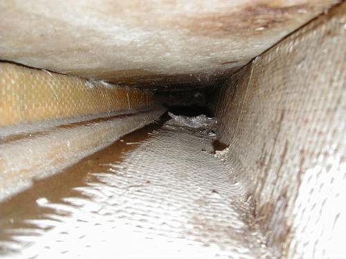

Så här ser det ut under den mjuka durken. Kan man gissa att det ligger något slags trä, typ plywood, ovanför, och att det är den som är mjuk..?
[KUR]Hur mycket ska man såga upp..?[/KUR] Börja med att såga upp så stort område som du upplever som mjukt kanske en dm till. Du kan behöva öppna mer, men det märker du när du öppnat. [KUR]Vad ska man laga med...?[/KUR] Om det ligger balsa eller divinylcell i skrovet är divinylcell lämpligt att laga med, andra förslag är plywood som är indränkt med epoxy och därmed vattenskyddad. 'Lika befintligt, fast bättre' är en princip jag brukar följa. [KUR]Är det plywwod under...?[/KUR] Vet ej. Det ser du när du sågat upp ett hål [KUR]Vad plastar man med...?[/KUR] Epoxy väv eller polyesterplast matta. Epoxy har den fördelen att den är vattentät och inte är skadlig vid inandning, men den är å andra sidan dyr och allergiframkallande vid hudkontakt i ohärdat tillstånd
