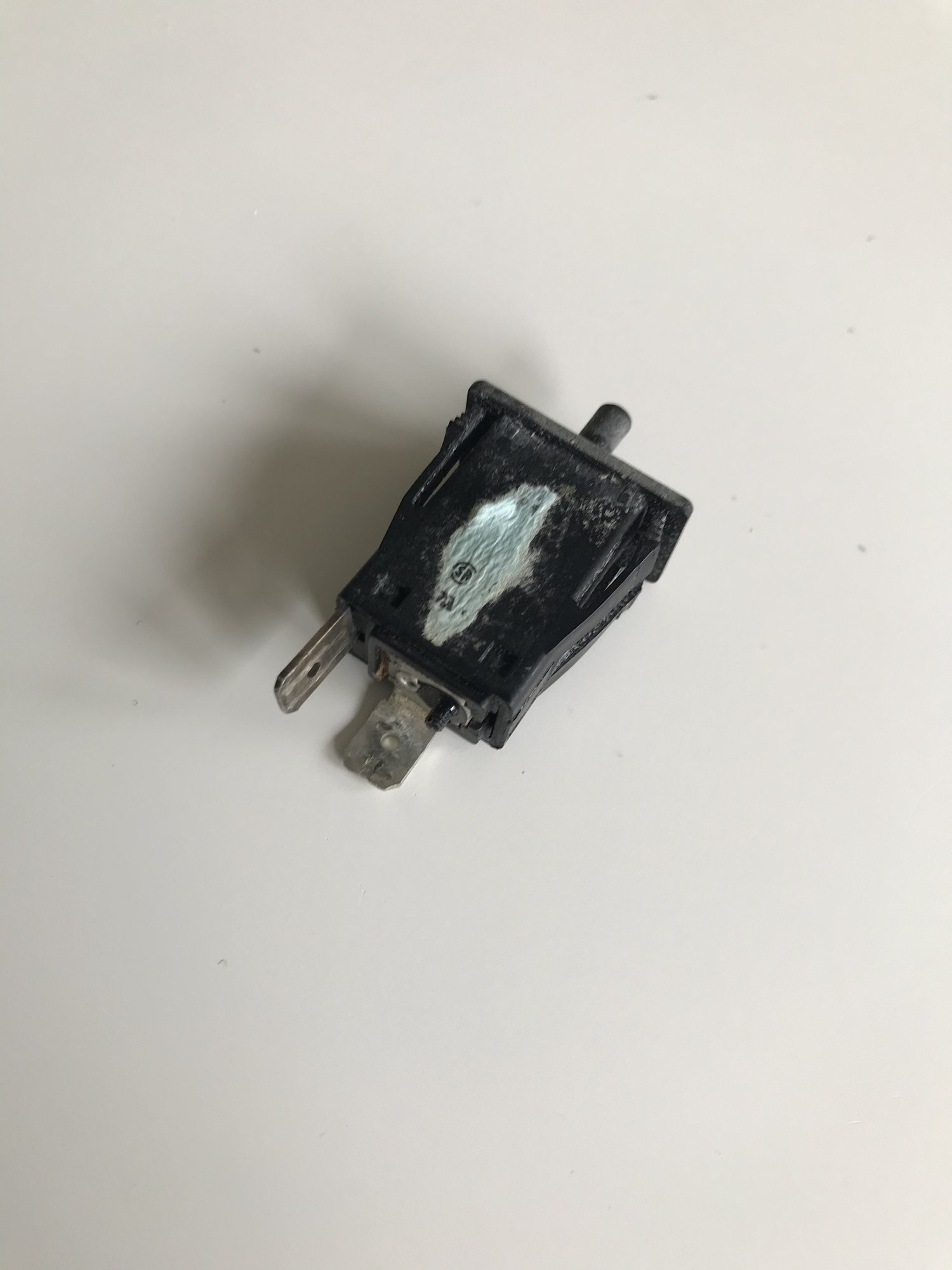

Återställbar säkring - var hitta ny?
Någon som ver vad detta är för modell och var man kan köpa nya? Helst i Gbg området.
Mistänker att det är en 10A.
Volvo buss hade förr i tiden snarlika, inte helt lika. Tänkte då kanske att Swedol kunde ha sådana men njet.
Biltema har en annan modell, kanske du kan skära till en liten platta av plast eller aluminium och borra ett hål så kanske  Biltemas modell passar?
https://www.biltema.se/bat/elutrustning/sakringar/automatsakring-1224-v-2000041433
Schurter gör liknade snap in  automatsäkringar. Säljs bl.a. av Elfa som har webbutik. De har säkert all teknisk info med mått och så på webben. Annars är ett tips att skrapa bort kladdet och ta reda på vad du har.
1 timme sedan skrev guestsson:
Tack, Ska kolla Elfa!
Kladdet är resterna av etiketten... under finns inget.
Kolla även ETA hos Elfa.
15 timmar sedan skrev guestsson:
Detta stämde perfekt, tack!
ETA serie 1140-F111.
