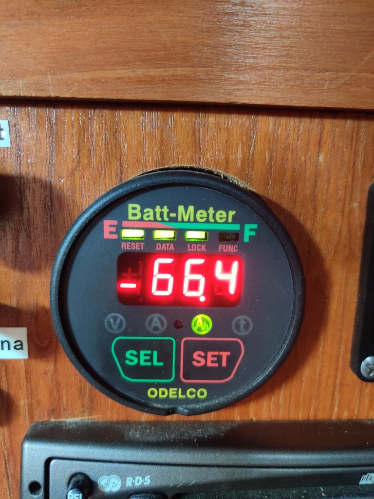

Det är en Odelco Battmeter med förmodat många år på nacken. Den visar i laddningen i förbrukade amperetimmar samt "procent" i fyra intervaller.
Både solcell, generator, och landströmsladdare ger tydliga positiva värden. Man ser ju den aktuella strömmen som flödar in eller ut.
Hmmmmm. Kan det vara nåt att startbatteriets förbrukning räknas med som negativt men inte när detta laddas? Skall en batterimätare överhuvudtaget avspegla startbatteriet eller enkom förbrukarbanken?
Nåt är lurt i min båt..
Men batterierna funkar för ett par dagar i naturhamn i alla fall.

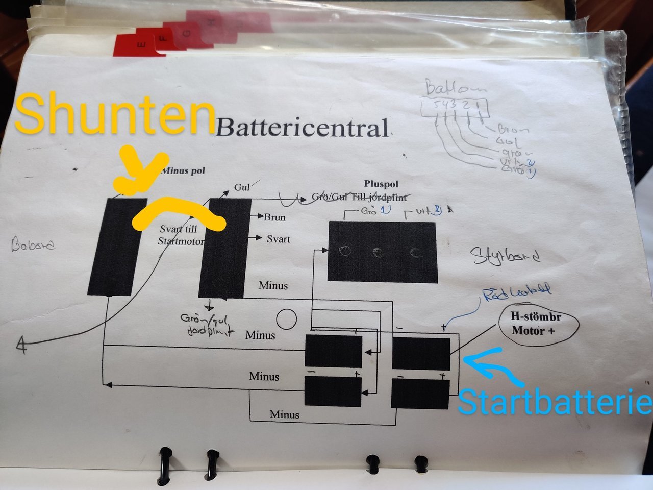

Men varför håller ni på och tittar på plus-sidan? Shunten sitter på minus och mäter in- och utgående ström där.
I din gamla figur (se nedan) så tolkar jag det som att du sätter shunten mellan dom två plintarna/plattorna. Och att alla tre förbrukningsbatterierna sitter till den vänstra och alla (!) förbrukare sitter anslutna till den högra. Har du något annat kopplat till vänster plint blir det konstigt för den strömmen passerar inte shunten. Vad du sedan gör på plussidan är ointressant.

8 minuter sedan skrev ABC:
563005772_IMG_20200702_1801412.thumb.jpg.40c4f5cd34f503ad7157ab8d62ff19bf.jpg.7217fd7a4753f77d7832bb8e4edc73b2.jpg
Det gör vi väl inte, även om diskussionen förts i en positiv anda har vi (iallafall jag) hela tiden pratat om den negativa minussidan.
Tack för svar.
Du tolkar bilden rätt.
Saken är den att det faktiskt sitter 2st okända kablar till den vänstra plinten. Jag klurar på om tidigare ägare endast felkopplat eller om det finns någon tanke bakom? Jag har svårt att följa vart kablarna går..
Kan det finnas NÅGON anledningöver huvud taget att ha några förbrukarminus kopplade till demä vänstra plinten (och att den strömmen då ej går via shunten utan direkt till förbruksrbsttrriernas minus)?
Jag är rädd att jag förbiser tidigare ägarens tanke. Men manualen är ju tydlig. - INGA andra kablar skall kopplas till den vänstra plinten.
Å andra sidan borde väl inte detta ge upphov till mitt upplevda problem? Vad som skulle hända är väl bara att de förbrukare som i så fall är kopplade till "fel" sida shunten (vänstra) missas att detekteras helt? Dvs de skulle inte registreras som varken laddning eller urladdning av batterimätarens - eller tänker jag fel?
Redigerad av Skuten

10 minuter sedan skrev Skuten:
Tack för svar.
Det ända jag kan tänka mig som inte är kopplade över shuntenär ju sådana stora strömkrävande saker som instrumentet inte klarar av att mäta, eller så stora strömmar som shunten inte klarar av. Och det är då bogpropeller, startmotor och ankarspel. Hoppas att dessa minuskablar är kopplade till startbatteriet.

Så hade jag gjort. Allt som förbrukar något när motorn är avslagen hade jag haft efter shunten. Ganska ointressant att se vad t.ex. ankarspel/bogpropeller/etc. eller startmotor drar från startbatteriet.
Jag tror ta mig tusan att jag kommit till en lösning.
Det var nog landströmsladdarens minuskabel som satt kopplad till fel sida shunten. Jag har nu flyttat den.
Jag detekterar nu en mer rimlig ström vid laddning.
Jag antar att jag tidigare endast har detekterar landströmsladdarens eventuella laddning av startbatteriet-(fast åt fel håll)?
Samt att shunten tidigare känt av generatorns laddning korrekt.
