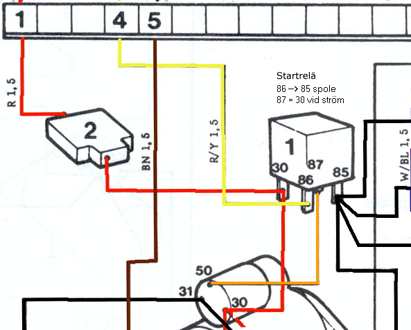

Georg_Ohm 5 296 Postad 26 Juni , 2020 (redigerade) Öhh Jag har nog suttit ute i solen för länge... Fattar inte riktigt... Det känns för abstrakt. Men är det problem mellan tändningslåsets startläge och startrelät? 86 på relät skall ju stå i kontakt med 50 på tändningslåset, 50 skall ha spänning när du vrider nyckeln till start. 85 på relät går till minus, kolla det! 30 på relät är spänning in, här skall det finnas spänning när nyckeln är i läge ”on” på tändningslåset. 87 på relät är utgången, här skall det finnas spänning när relät drar, alltså då du vrider nyckeln till startläget, eftersom motorn startar, eller att startmotorn kommer igång när du petar på relät manuellt funkar ju den delen av kretsen. Ta en kort kabelstump och håll mot reläets 30 och 86, nu skall relät dra och startmotorn börja att snurra, om så är fallet fungerar relät. Om inte är reläts spole trasig, om det blir kortis har du antingen kopplat till 85 eller så har man bytt plats på 85 och 86 (vilket egentligen inte spelar någon roll, men man brukar koppla 85 till minus). Volvo-Pentas tändningslås är ju inga höjdare heller, det kan ju hända att det är trasigt eller att det är dålig kontakt i det också. Kolla hur 30, 85, 85 och 87 är konfigurerade i bilden högre upp i denna tråden, så förstår du hur jag menar. Alla dessa siffror kommer från DIN 72552. Redigerad 26 Juni , 2020 av Georg_Ohm Dela detta inlägg Länk till inlägg Dela på andra webbplatser

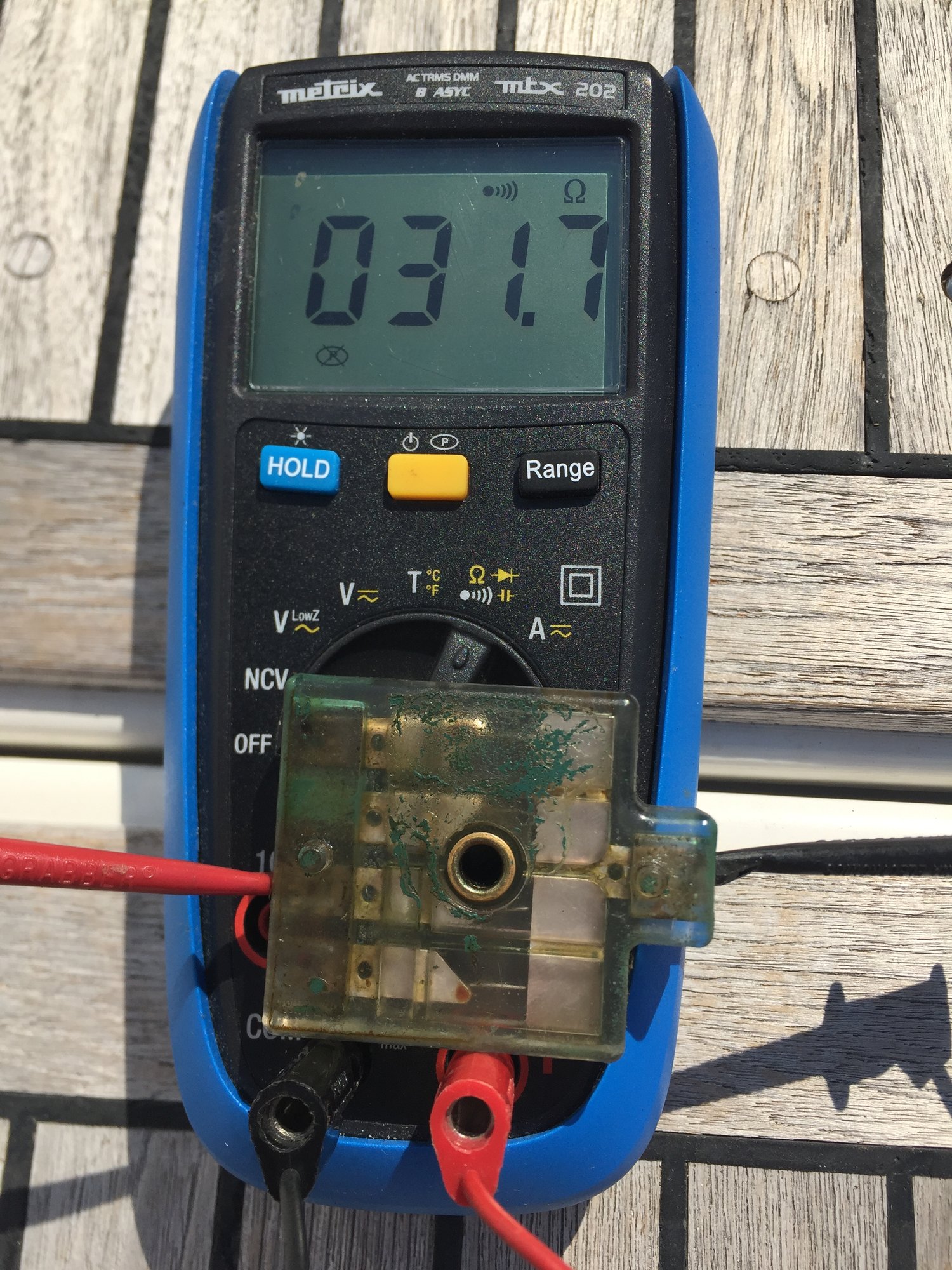

Excellent 7 Postad 28 Juni , 2020 Äntligen! Mätte nu mellan batteriets minus och panelens matningsspänning. Spänningsfallet uppstod på endast vid belastning och bara ibland. Kunde följa det till säkringarna på motorn. Den konstruktionen är ju enkel och man ser alla kontaktstift, säkringstrådar, och ledare. Jag kunde trots allt mäta upp en resistans på ca 30 ohm genom säkringen. Demonterade säkringen för att försöka förstå hur det var möjligt. Då visade det sig att säkringstrådarna satt löst där dom var inlödda... Gissar att någon av er har ett bra förslag på ny säkrare säkring? Gärna utan lödningar 🙂 Dela detta inlägg Länk till inlägg Dela på andra webbplatser

Excellent 7 Postad 12 Juli , 2020 Tack för ditt förslag till lösning. Det visade sig dock vara motorsäkringen som felade (se bilder mm tidigare i tråden). Med säkringshållaren bytt har det inte hänt igen. Dela detta inlägg Länk till inlägg Dela på andra webbplatser
sanktanna 289 Postad 12 Juli , 2020 Det är vanligt att säkringstråden skakar loss i lödningen och då är det kontakt ibland. Kan räcka med att ta i kabeln för att tråden ska komma i kontakt. Ingemar Dela detta inlägg Länk till inlägg Dela på andra webbplatser
Excellent 7 Postad 15 Juli , 2020 Precis så var det! Dela detta inlägg Länk till inlägg Dela på andra webbplatser
