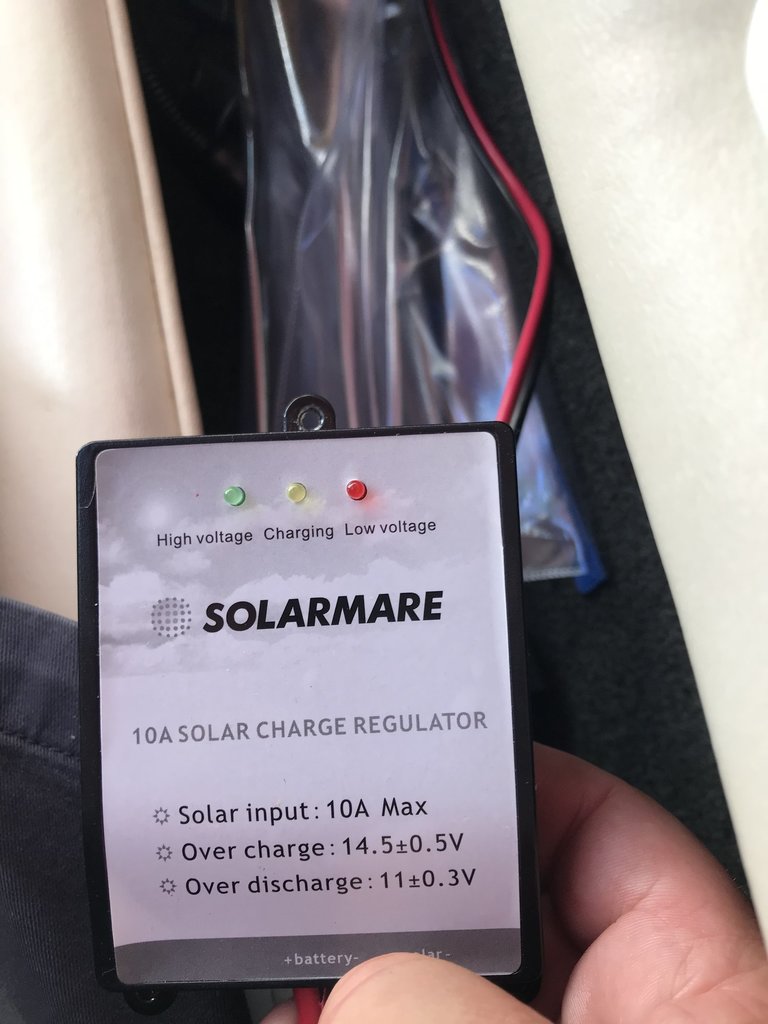

Köpte en vikbar solpanel från Solarmare på 50 watt.
Kopplat den till förbrukningsbatteriet och den har funkat perfekt i några veckor.
Vakar upp imorse och den laddar ingenting.
Vare sig om den är inkopplad på batteriet eller ej (dvs laddlampan lyser ej).
Har jag fått ett måndags ex eller vad tror ni?
Kabelbrott?
Det bästa är väl att vecka ut den, lägga den i solen och mäta med voltmeter/multimeter, på kablarna som kommer från själva panelen, det kan ju vara fel på regulatorn också.
Kan ju lika gärna vare ett tisdagsexmplar..(!)
Det var batteriet som var helt urladdat och när jag tog bort kylboxen så hoppade den igång efter 20 minuter 😊
