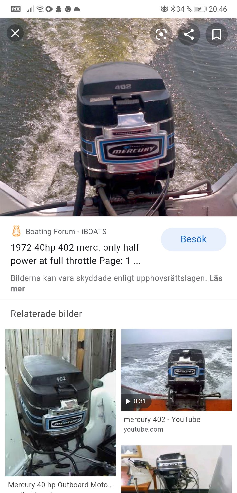

Hej! Har precis köpt en gammal sportbåt som där satt en gammal mercuri motor på. Kört med den tre gånger och nu så kommer det inget vatten ur impellern så tänkte ta isär och byta. Men fick ej bort riggen från motorn(hört att axeln kan rosta fast i veven) så då tänkte jag ta bort piniongdrevet från axeln och på så sätt få isä det. Men hur får man bort låsringen som sitter efter att man tagit bort propellern. Det sitter inte skruvat utan det är någon sorts låsring. Den sitter innan den delen som packbox en sitter fast i som axeln går igenom. Går ej och vrida. Ska den dras ut med avdragare?
(bild på hur den ser ut)
