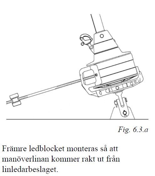

Idag gick den där 10 cm långa armen som matar linan in i rullen av .
Behövs den?

Jag har två Plastimoruller på min båt.
På Genuarullen, så har jag en Linförare som sitter på pulpiten ca 20 cm från rullen, nåt liknade denna. https://www.hjertmans.se/produkter/segling-sakerhet/block-linhantering/mantagsblock/spinlock-ledogla-for-mantagsstotta
Det fungerar alldeles utmärkt.
Jag har ett inre förstag med en kryssfock på rulle. Där är det över en meter till linföraren som sitter på en mantågstötta. Där fungerade det inte.
Tog ett svirvlat block och satte fast med en schakel i plasten som omsluter rullen där revlinan samlas. Det blocket hänger ungefär 10cm från rullen. Efter det fungerar även in och utrullningen av linan perfekt.
Så  armen kan nog behövas. Om det är aluminum borde det gå att svetsa!? fast jag är ingen svetsare.

@fredbjar Kolla in senare Furlex modeller, där finns det ingen arm.
Testa utan arm, viktigt att första ledblocket efter Furlex sitter så att linan kommer till Furlex trumman i 90 grader (underlättar jämn lindning av kontrollinan).
Kostar ju inget att se hur det funkar utan en arm (på Furlexen).
