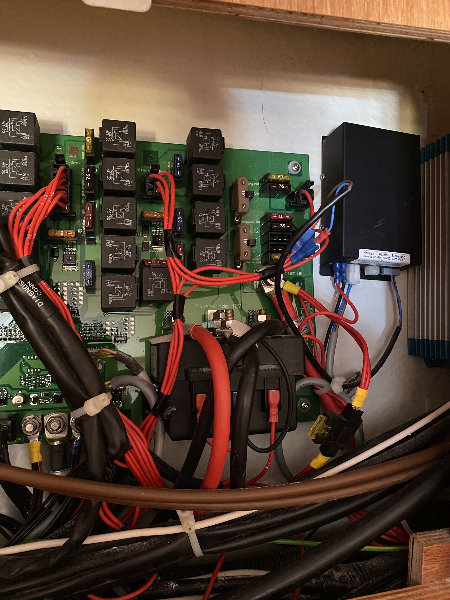

Stemoe 0 Postad 18 Juni , 2020 (redigerade) Som Peter nämner så har ni lite mer avancerad elektronik i er båt. Testa att ”starta om” dvs stäng av huvudbrytarna från batteri och ha landström frånkopplad, vänta en minut innan återstart. Bakom luckan längst in i midkabinen finner ni elektronikburken. Ta en titt på den, ev foto till oss, när strömmen är återkopplad. Elburken ser ut som ett stort kretskort och ni hittar några säkringar där som bör kollas. Redigerad 18 Juni , 2020 av Stemoe Tillägg Dela detta inlägg Länk till inlägg Dela på andra webbplatser

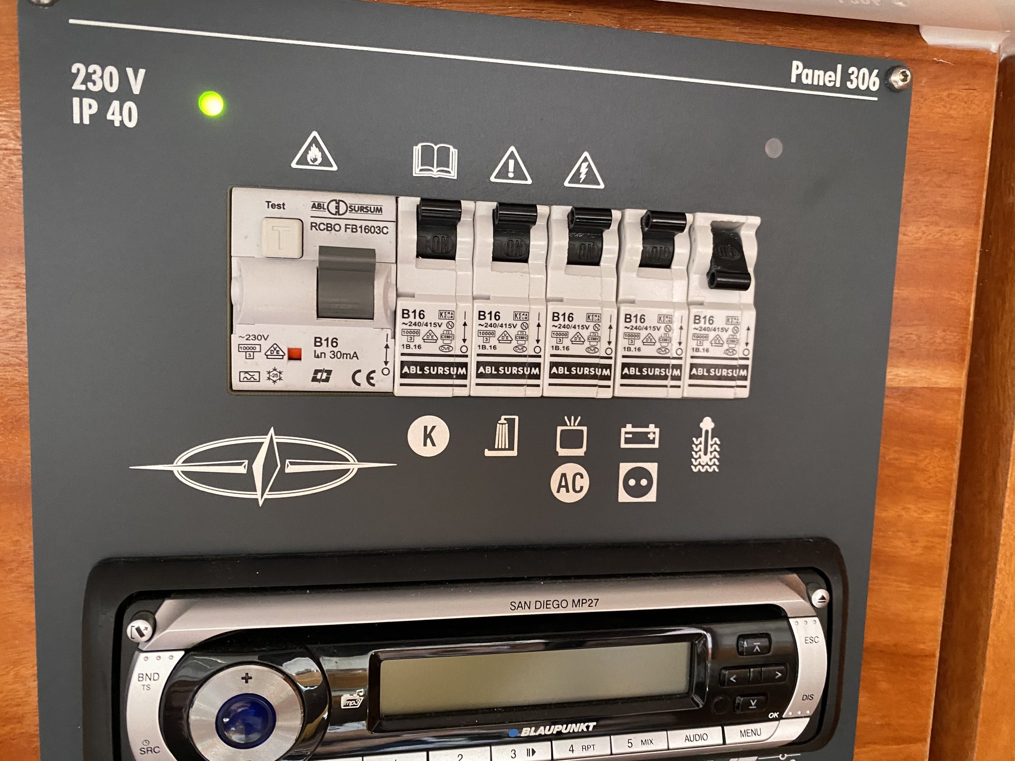

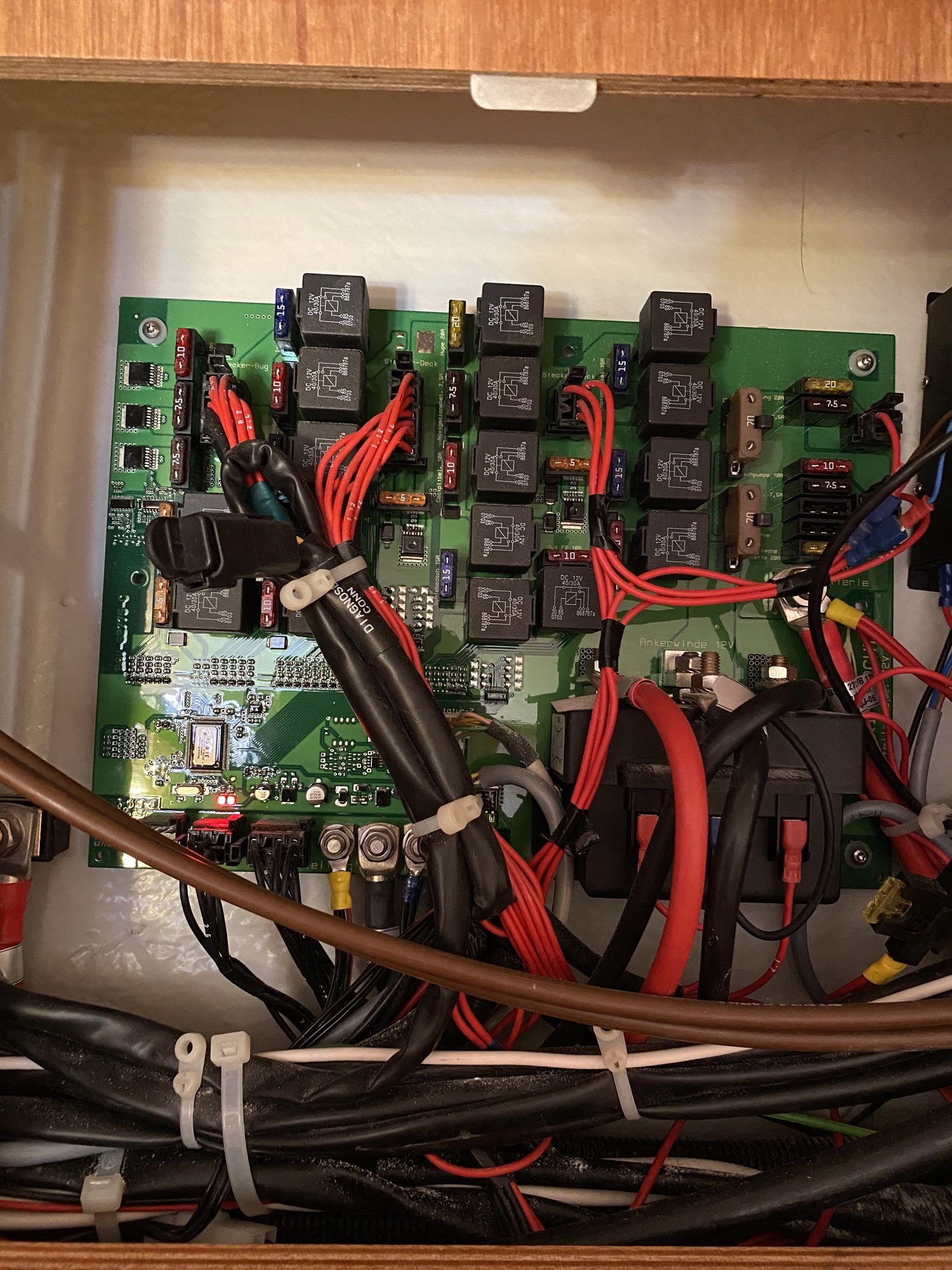

AnnaBavaria27Sport 0 Postad 18 Juni , 2020 Absolut akut nödläge!!! landströmskabeln ger ström till uttagen så att man kan ladda mobil och ha på en fläkt osv.. så den verkar fungera Ser kretskortet men har ingen aning om vad jag kollar på 😅 de lyser /blinkar någon röd lampa som inte blinkat förut😱🤯 Dela detta inlägg Länk till inlägg Dela på andra webbplatser

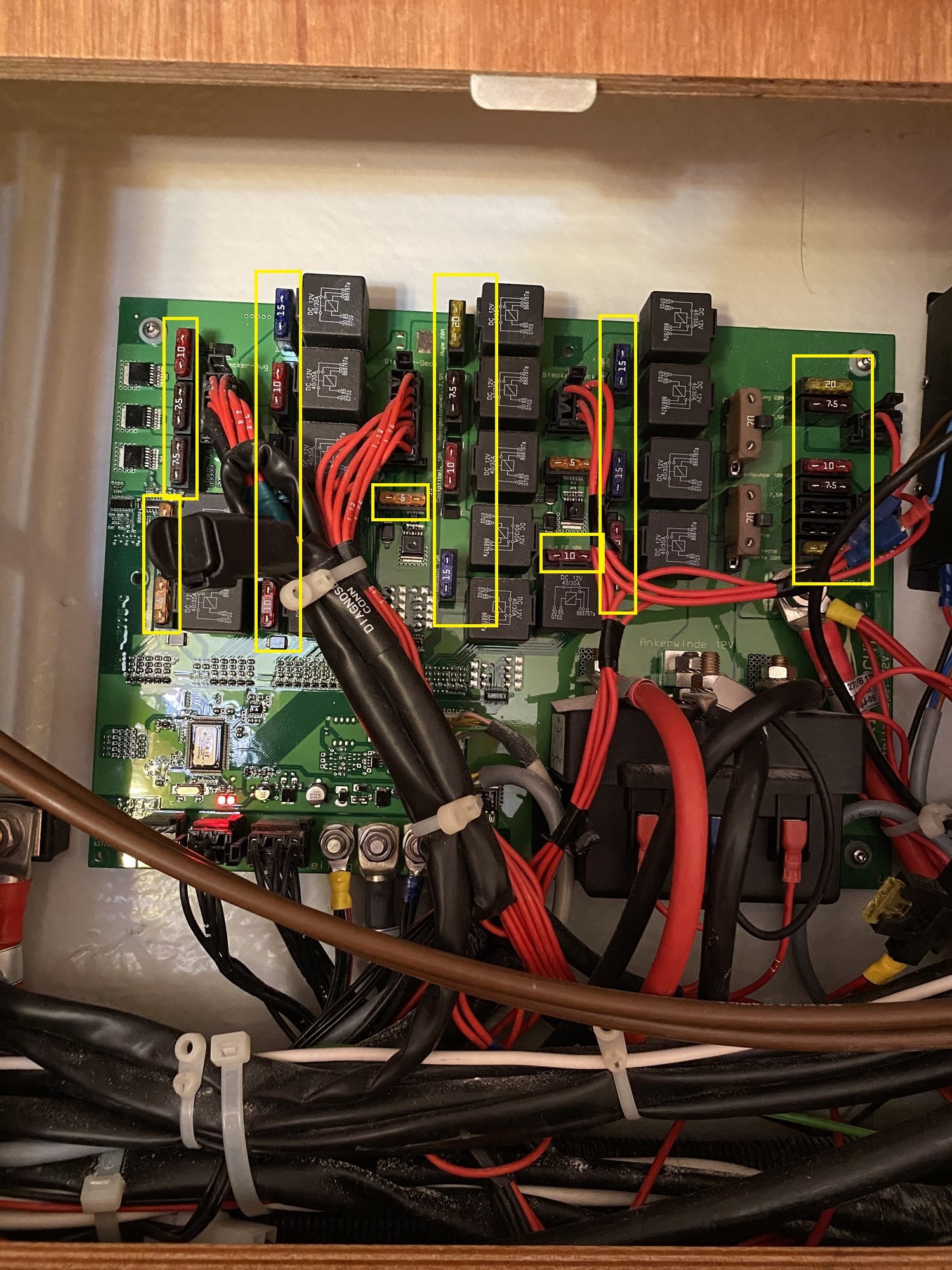

Peter_K 4 359 Postad 18 Juni , 2020 Gör allt strömlöst (slå av huvudbrytaren) och kolla alla säkringarna först, se markeringarna i gult. Är någon trasig, ersätt med ny med samma amperetal. Dela detta inlägg Länk till inlägg Dela på andra webbplatser
Peter_K 4 359 Postad 18 Juni , 2020 ...missade en hängsäkring på sladden under lådan t h. Gul säkring. Dela detta inlägg Länk till inlägg Dela på andra webbplatser
cetex 41 Postad 18 Juni , 2020 Den gröna lampan som lyser där på panelen som det står 230V bredvid på tyder på att landströmmen fungerar som den ska. Belysning och allt annat går på 12Volt. Eftersom hela 12v-panelen (den vänstra med alla knappar / liten lcd-skärm) verkar släckt så misstänker jag avslagen huvudströmbrytare eller trasig huvudsäkring.. Är det huvudströmbrytaren så är det enkelt att fixa, är det en trasig säkring så ska du vara försiktigare. Följ de grövsta kablarna bakom den där panelen mot batteribanken och kolla om någon stor strömbrytare (brukar vara ett rött handtag) är avstängd på vägen.. Om huvudströmbrytare är på, säkring är hel och det fortfarande är en död panel så är det antingen helt slutkörda batterier eller mer avancerad felsökning som krävs.. Dela detta inlägg Länk till inlägg Dela på andra webbplatser

Stemoe 0 Postad 18 Juni , 2020 (redigerade) Kanske dum fråga, men är alla huvudströmbrytaren på? Dvs de längst bak i båten på styrbords sida. kolla gärna laddaren också. Den brukar sitta bredvid kretskortet. Ta gärna en bild på hur lamporna ser ut😀. Redigerad 18 Juni , 2020 av Stemoe Dela detta inlägg Länk till inlägg Dela på andra webbplatser
