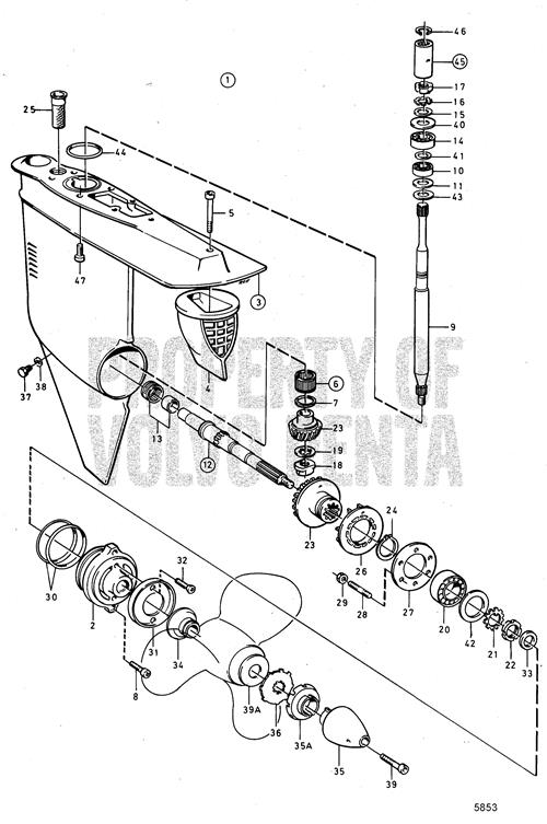

Skulle sätta tillbaks propellern efter lite jobb och blev lite fundersam. Brukar alltid ta kort på hur saker ska sitta eftersom minnet ibland sviker men det hjälper ju inte om korten försvinner . Ska de se ut så här som på bilden( grå proppeller) ? Blir fundersam eftersom mitt reservdrev ser annorlunda ut men där är oxå djupet ( säkert fel begrepp...) på propellern ett annat. Den svarta är ca 13 cm och det gråa ca 11 cm. Låskonen på båda sitter på ungefär samma avstånd från drevet och bulten för att låsa konen tar gängorna och låser. Det gråa har en.distansring innanför konen och proppeller verkar snurra felfritt
Jag kan inte se vilken som är grå resp. svart. Översta bilden är rimlig. Sitter brytpinnen som den skall och går den in i spåret på propellern?
Gammal motor men med lite tur hittar du den här: www.boats.se
Är det en gammal Yamaha så kolla in motsvarande Mariner.
Det är en inombordare och jag tror att den översta bilden(svarta drevet) är rätt monterat. Det gråa är jag mer inne på att konan ska sitta närmare proppen och distansringen ska flyttas så den sitter på insidan...men jag när osäker...
Det är VovoPenda drev  i Aq200 serien
Den under bilden verkar visa en propeller med kort nav på en axel för långt nav. Då ska det sitta en distans mellan konan och propellern, vilken då saknas på bilden.
Den övre bilden ser ut att ha propeller med långt nav och axel för långt nav och då passar konen direkt. dvs korrekt montering
2 minuter sedan skrev Gelis:
Det stämmer att det är vp drev. Ett 270 och ett 280 om jag har fått rätt info. Distansen som du beskriver finns där men är mer en hylsa och sitter på bilden precis innanför konan. Finns inga glapp men det ser lite märkligt ut jämförelsevis mot det andra. Det andra sitter det en stor täckbricka med en distans på insidan av proppen. Sätter jag distansen på insidan på det som ser lite märkligt ut så blir det ett glapp vilket man skulle kunna kompensera med rostfri bricka antar jag...kanske var det det innan jag plockade isär det i höstas men dom sagt var så är minnet lite kort och jag har inte hittat något i garaget...
Distansen med stor täckbricka ska sitta på insidan dvs in mot drevet, det är en fiskelinskärare. Den är lite konisk och har för mig att den ska sitta så konen pekar ut mot propellern. Inget annat ska sitta innanför propellern.
Om det är en distans innanför konen på nedre bilden så är det inte original. Originalet har samma ytterdiameter som konen.
Tackar för svaret!
Jag tar helt enkelt propp och resten från det svarta så länge så får jag se om jag hittar resten av delarna till det andra.
